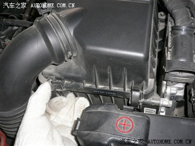

掰开空气滤清器盖四个扣子。

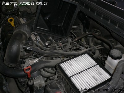

翻开空气滤清器盖及进气管道。
取下空滤,用了10000公里较脏。

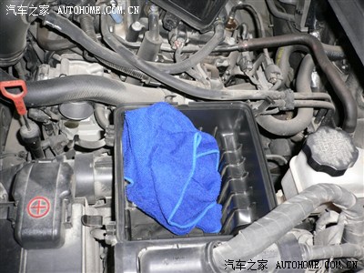

用吸尘器先吸干净空滤内腔灰尘。
再用湿布仔细擦干净。自己做就能细致哦!

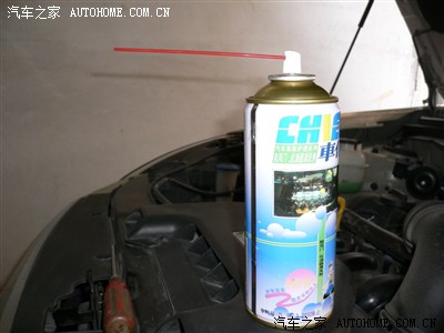

开始清洗节气门了,首先发动汽车怠速运转,然后找合适的棍棒顶大油门至3000RPM。
这就是清洗剂。

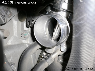

这就是节气门,黑黑的都是污垢。
在发动机3000RPM下,使劲往节气门喷射清洗剂,我喷掉半罐清洗剂,喷的过程发动机转速会波动,
节气门会来回动作,脏东西会流出一部分,有一部分会进入发动机燃烧掉;喷好后,取掉油门顶杆,
发动机熄火,然后再次启动发动机,如果转速稳定,不波动就大功告成了。

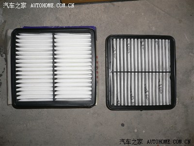

新旧空滤对比,旧的用1万公里,较脏,换新。
装好新空滤,减少悦动呼吸道污染。

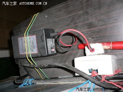

装好空滤盖及进气管,清洗节气门过程结束。接着顺便接电瓶充电,正负极对准夹好夹子。
插上电源开始充电,红灯亮,电量不饱满,充电过程中。
绿灯亮,电瓶充好,结束充电。

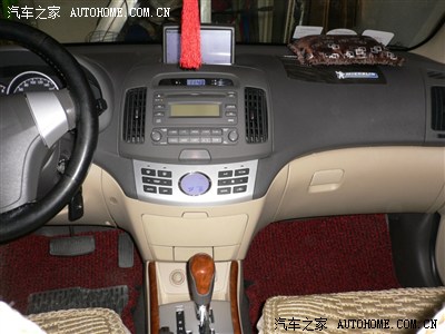

秀秀当前仪表盘数字。
秀秀中控台,米其林送的防滑垫,超好用。
