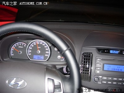

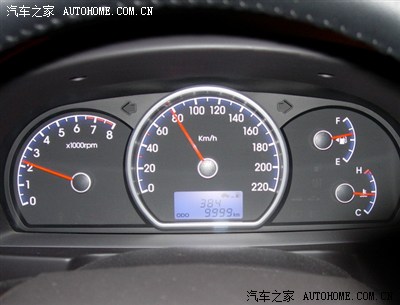

小悦也陪伴我走过了10000公里大关,
开空调时,感觉气味不是很好闻,打算换个空调滤芯试试,
上图上图……

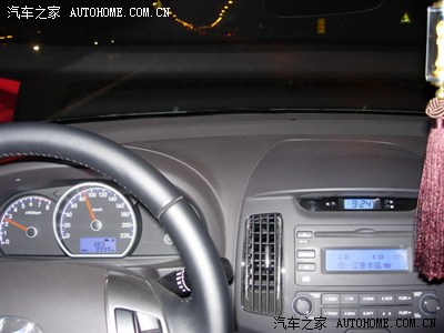

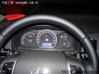

9999公里时,马上拿出手机拍照,留个纪念
边开边照……哈哈

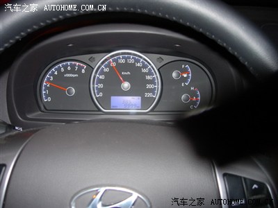

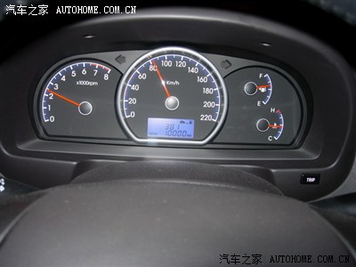

上10000公里喽
看仔细,1000公里喽

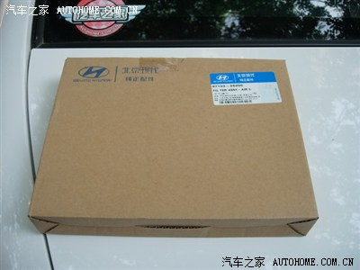

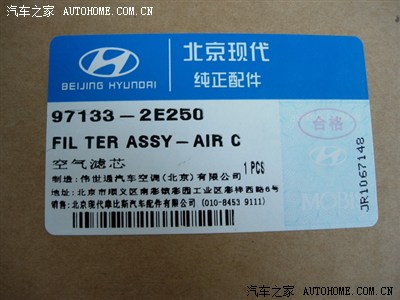

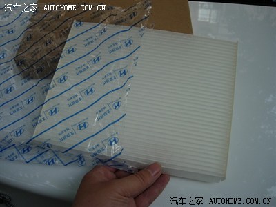

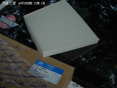

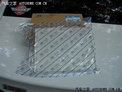

买来的空调滤芯

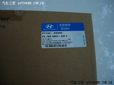

纯正配件

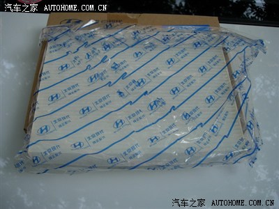

来张清楚的
拆开包装的样子
挺干净的,看着不错

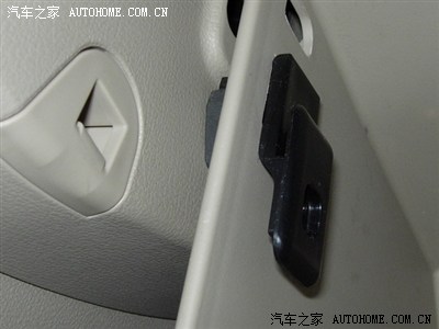

细节图如下……

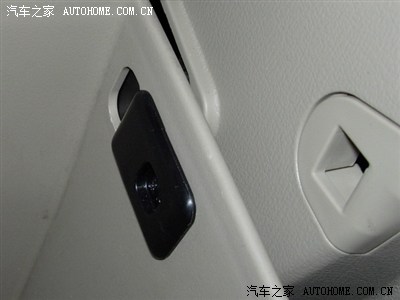

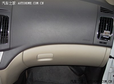

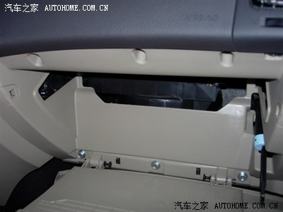

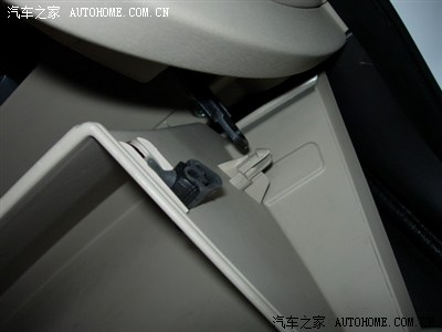

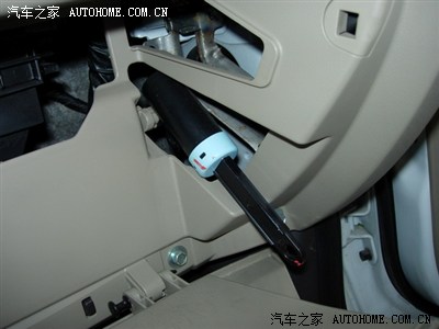

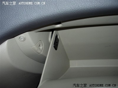

(11款独有的阻尼棒,拆下卡子才能放下手套箱)
11款专用阻尼棒,看见了木有?

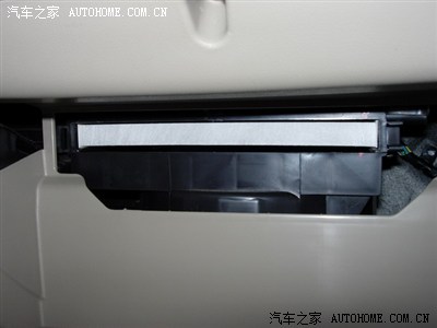

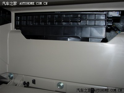

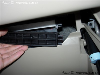

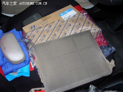

拆下滤芯面板

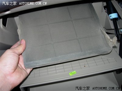

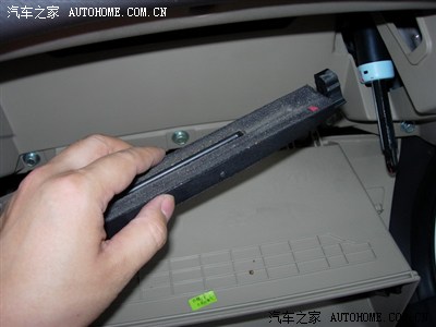

取出原车滤芯

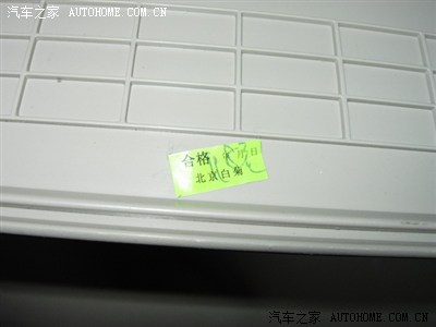

(原车滤芯就是一层纱网,只能简单隔离一些脏东西,去年入冬时套了个丝袜,
   鄙视北现的吝啬!

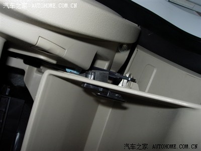

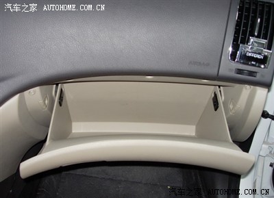

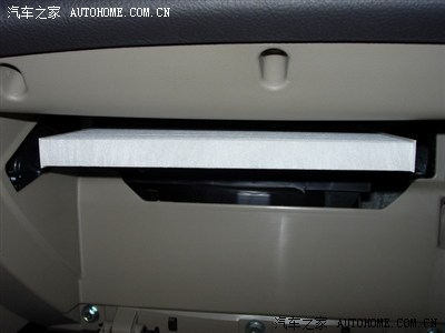

手套箱的底部细节

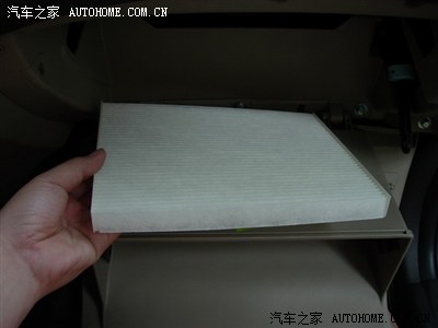

准备插入新的空调滤芯!
插好的滤芯
很服帖,很合适!
最后盖上密封盖子
很满意

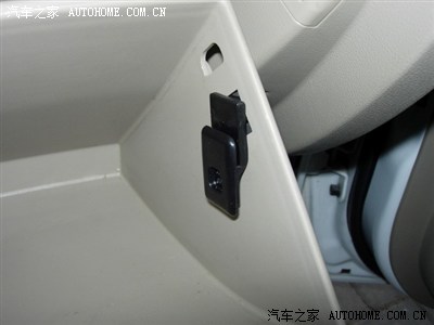

按照相反次序安装好阻尼器
再上好卡子
先上上右侧的卡子
卡子上好,细节……
左侧的卡子

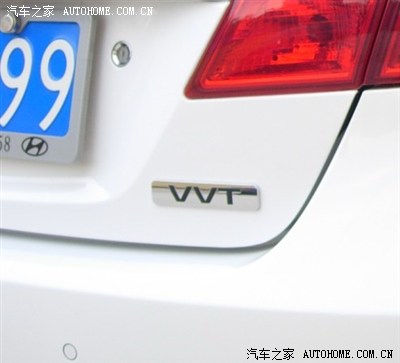

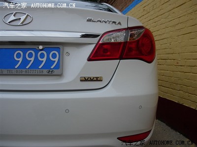

偶换的“VVT”标牌,发现了木有?
这个貌似好看些
