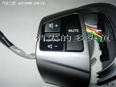

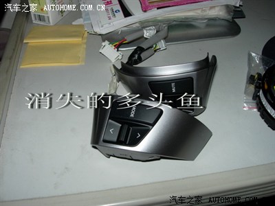

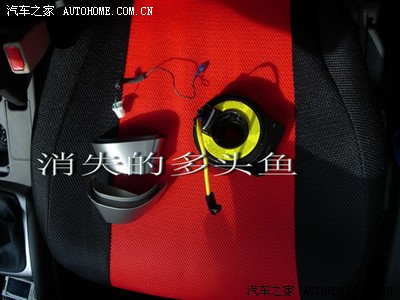

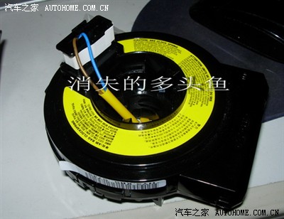

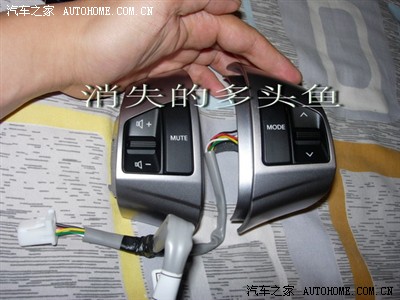

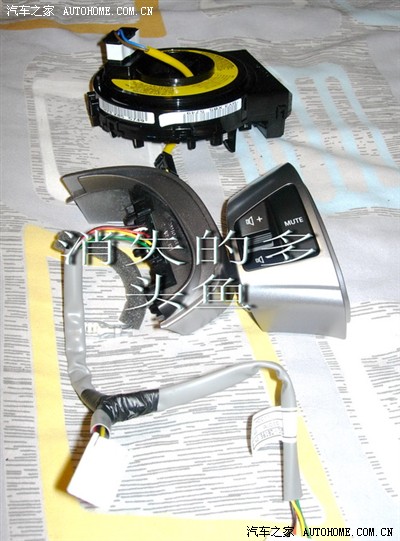

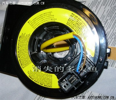

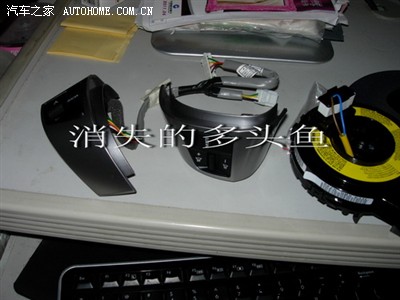

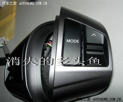

2个音响键,一根连接线束,一个8针气囊游丝
漂亮不

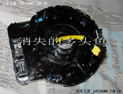

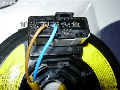

八针气囊游丝

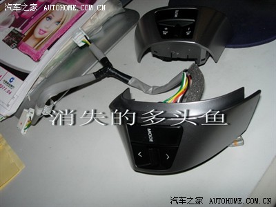

来个近照

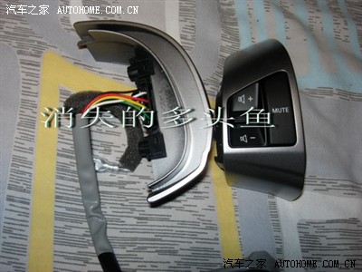

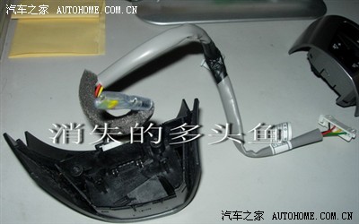

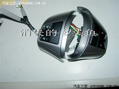

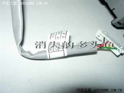

音响键以及连接线
看看插口
插头
两边功能区
来张近的
右边
左边

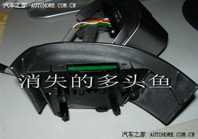

后面的样子

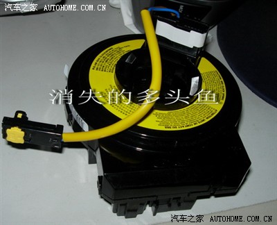

气囊游丝背面
正面的
全套总成

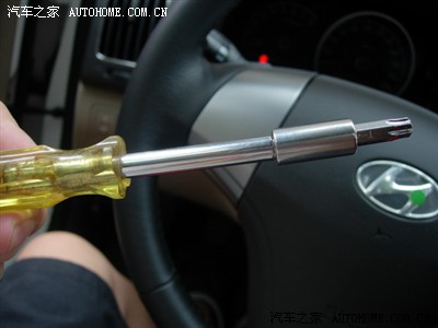

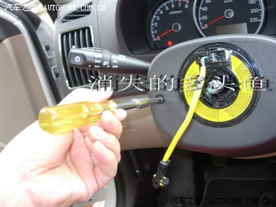

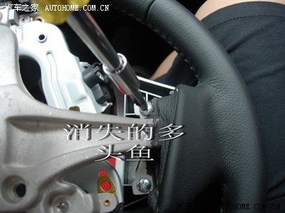

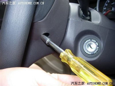

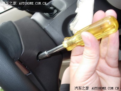

先拆下方向盘背面管柱的3条螺丝
这个工具(梅花头改锥)
这个位置
开拆喽

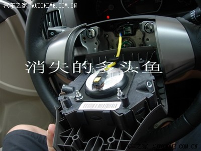

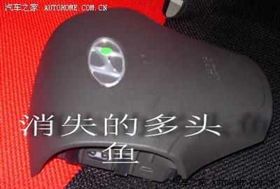

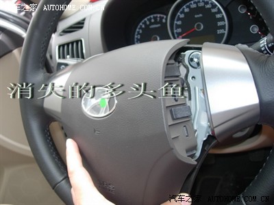

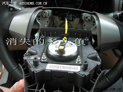

拆下后,气囊松动

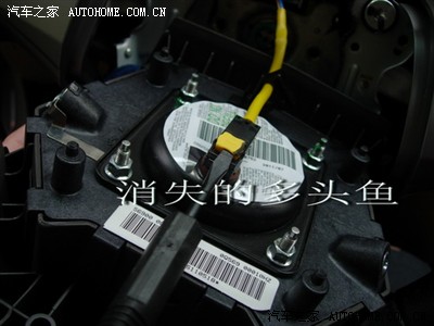

小心的拆下插头

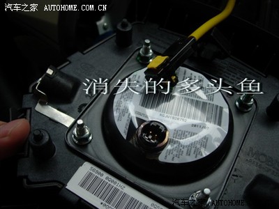

紧张哦(据说里面有炸药)

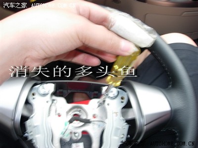

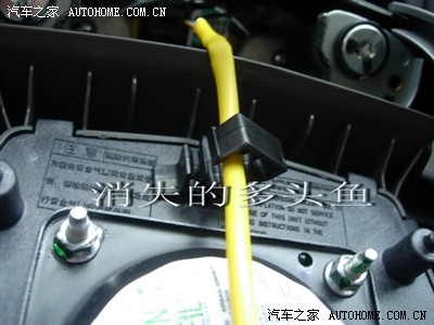

先拆下这个卡子
再用改锥拆下气囊插头(小心哦)
拆掉喽

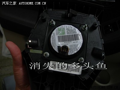

据说要正面朝上,
先放到一边(小心哦)

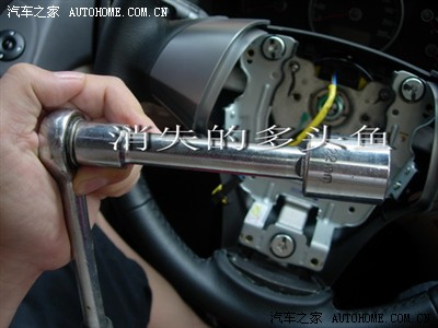

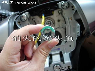

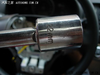

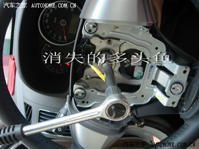

拆方向盘的工具
仔细看
使劲拧哦……

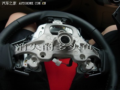

终于下来了,这个是螺丝
下面还有个弹簧垫片
不要着急拆,要用笔做个标记
拆下的方向盘

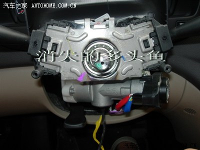

拆下后的管柱,空荡荡

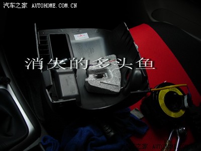

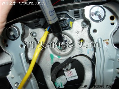

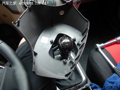

现在开始拆管柱(这里有2颗螺丝)

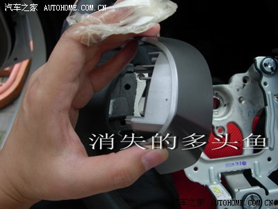

拆下来的壳子,放一边

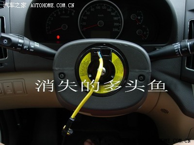

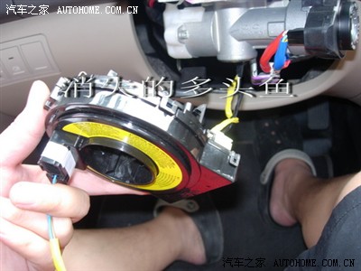

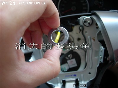

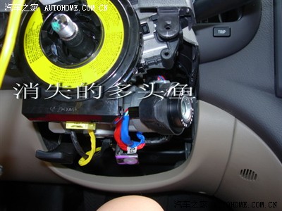

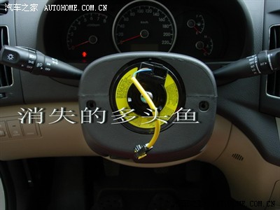

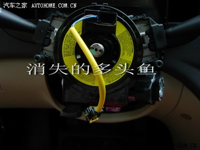

拆卸气囊游丝

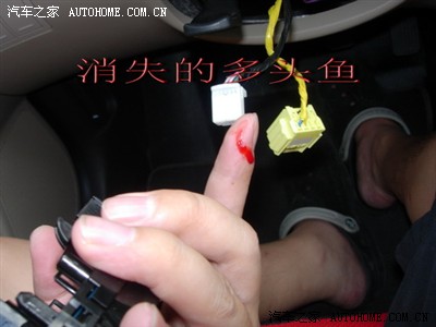

啊! 啊~ 啊!

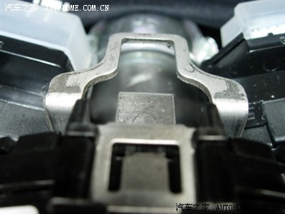

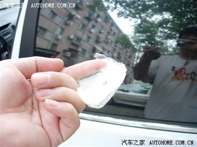

这个游丝上的小卡子的钢片划到手了
掉了块皮,好疼啊……
罪魁祸首的游丝钢片

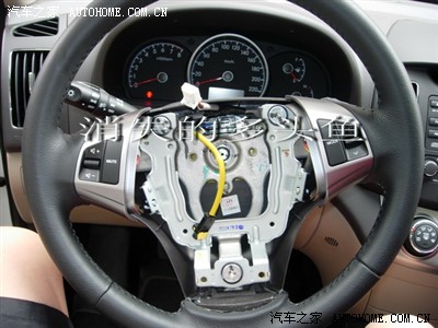

气囊游丝总算下来了

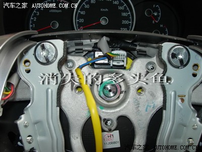

空空的方向盘管柱
换好喽

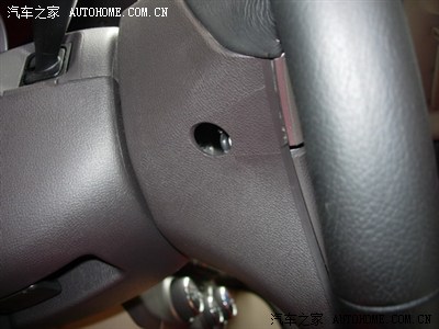

安上壳子,不错

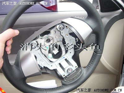

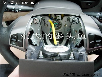

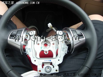

开始拆方向盘底座
拆下来了

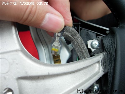

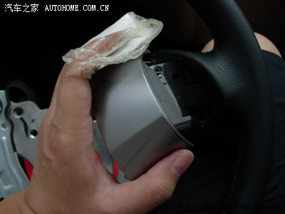

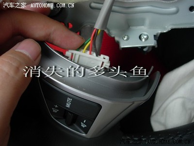

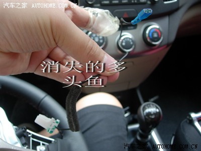

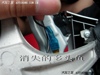

拔下喇叭线
这根就是喇叭线,准备下岗喽

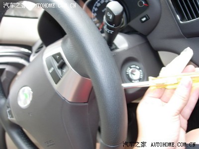

拆下原来的开关面板
这边的下来了
两边都下来了

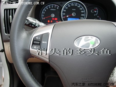

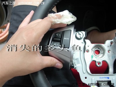

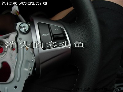

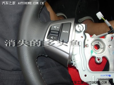

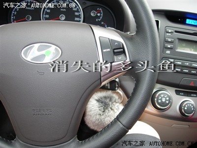

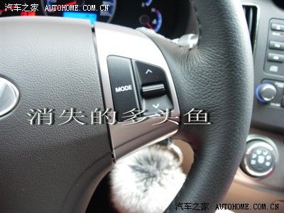

比划一下新的音响键,太合适了,严丝合缝!
初见效果,漂亮啊!
右边的
左边的

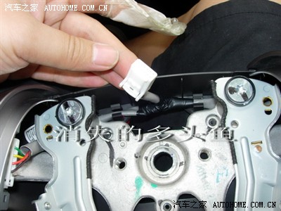

插上新的喇叭线
再接上左边的音响键插头
音响键主插头
插好了,

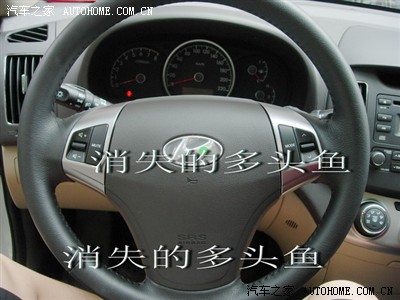

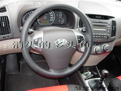

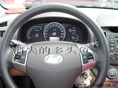

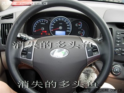

看看效果,不错!
还没完活,还要上紧气囊螺丝
使劲拧啊,完工喽……

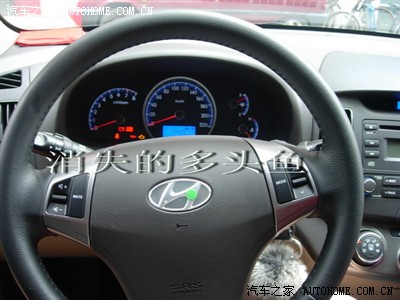

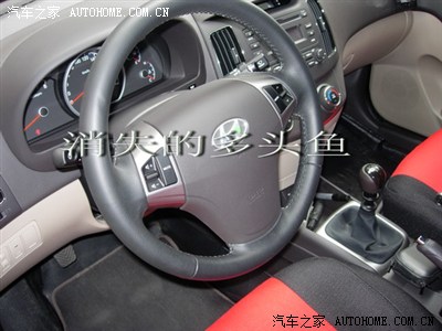

看看效果吧

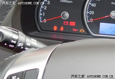

开开钥匙门,气囊灯3秒后灭,气囊正常!

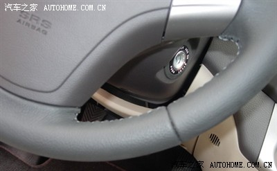

细节

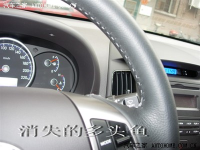

针脚 细节
下半部缝制的细节

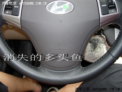

来张全的
细节 细节
看不够哦

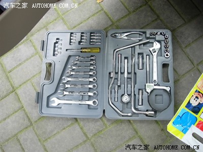

秀下我的工具,好全哦!

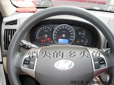

夜晚效果
右边
受伤的手指头留念

近照,呵呵……漂亮不

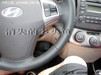

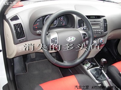

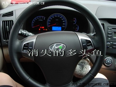

哈哈,11款多功能方向盘安装+真皮包裹大功告成喽!
做工是不是“天衣无缝”哦^^
