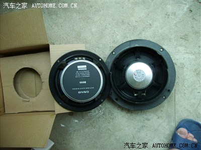

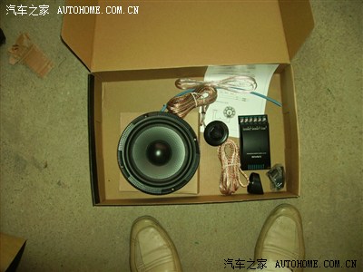

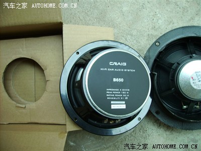

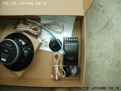

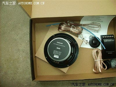

这是淘宝上买来的喇叭及隔音材料

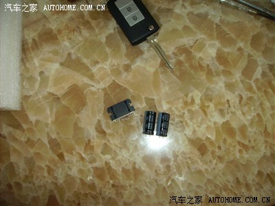

4700微法电容及功放集块TDA7850,最大功率可以达到50W

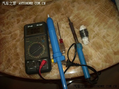

这是伴随多年的工具

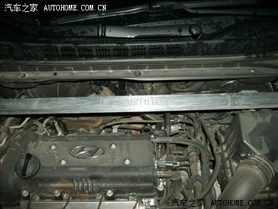

GPS天线带磁的,磁强好大直接吸咐在机壳上,隐藏很好,不用走线到A柱的,信号很好,最多时可以搜到11颗星。

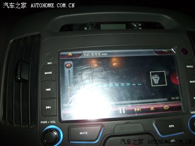

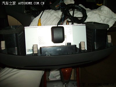

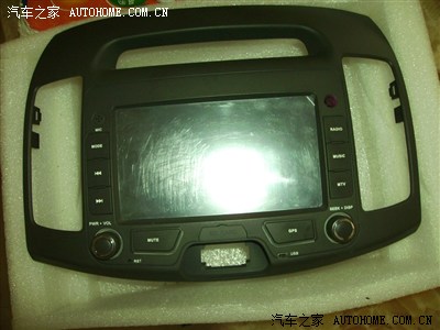

天天指指点点,可怜触摸屏已面目全非,看来下次要给她做面膜了。

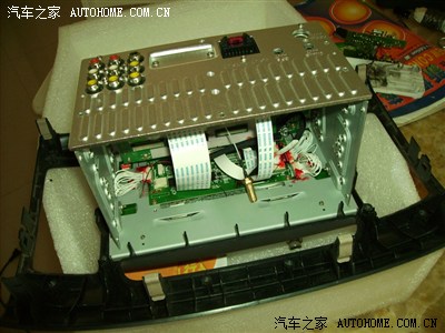

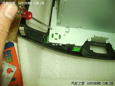

我拆拆……….

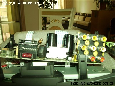

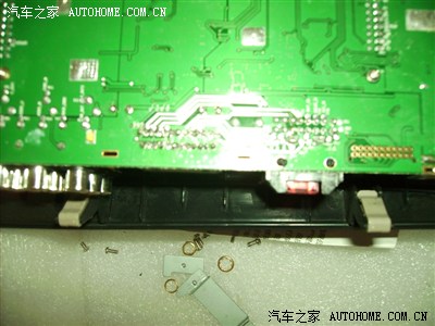

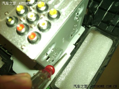

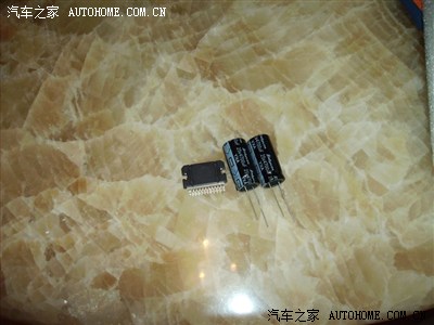

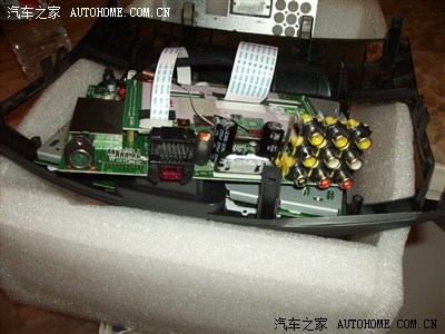

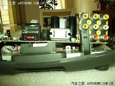

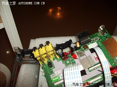

露出庐山真面目,此一体机用的是双2200微法电容及功放集块TDA7388,最大功率可以达到41W7850可以直接代换,
这是换上的电容,高大了不少,记住集成块上要打导热硅胶哦,CPU风扇上的那种
各焊脚没有损坏,焊接技术还不错吧,说明宝刀未老,哈哈
换下来的旧的电容及功放,上边的是改装的遥控钥匙,第二把了,第一把被朋友借车后不知怎的扭断了,哎…….仔细看看是不是与你的有点不同?

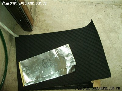

放大一下淘来的隔音材料及喇叭,说是什么丁基胶的,不管你信不信,反正我是信了$%#$%

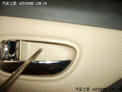

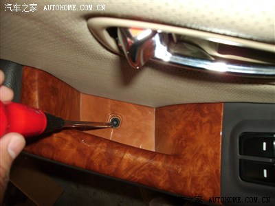

从左前门开始了,把这两处的固定螺丝拧下。

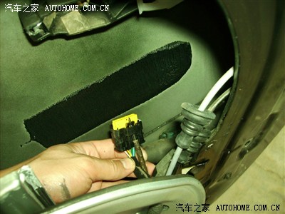

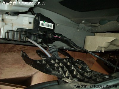

车锁这束线插头插座很难分离,开始费了不少工,后用小起子插进去快多了。

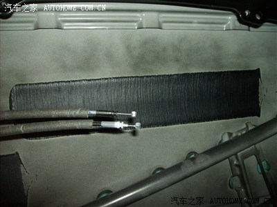

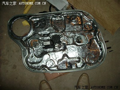

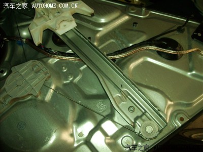

里面只用了零散的两块止震胶,可怜我们广大的悦动车主啊…… 还有中间哪是不是传说中的防撞铁管?

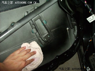

不管怎样先清灰吧

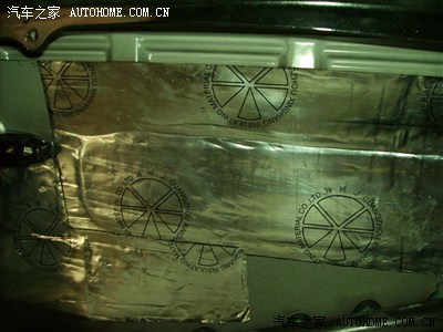

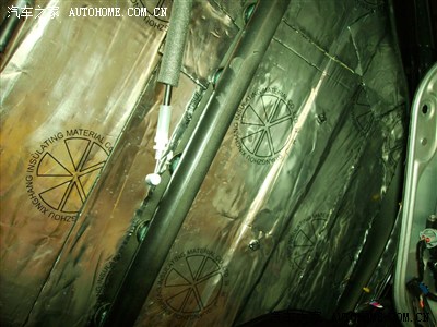

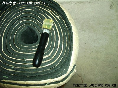

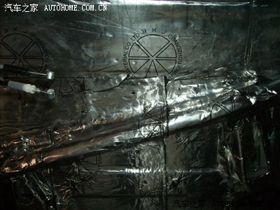

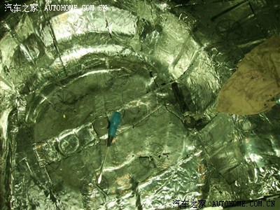

开始贴吧,中间贴整块的,旁边的再补,用压轮压平
贴完一面,补丁不少啊,水平有限

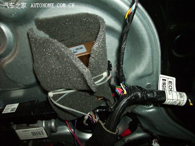

加贴一层隔音棉吧,不过很多师傅说怕积水,久了会锈门。我仔细看了,悦动的门做了防锈处理的,隔音棉是塑胶的,不会吸水,再说车不在露天停放,应该没多大关系吧。
第一扇门完全拆下来贴,没经验啊,不过的确很细致。第二扇就不会这样拆了

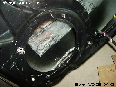

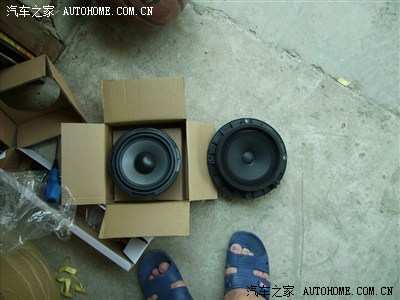

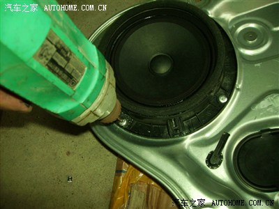

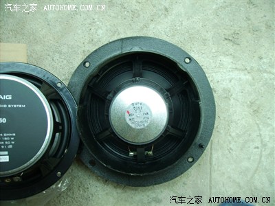

折旧喇叭了,用铆钉铆的,上时容易下就难了,看来现代不仅要节料还要省工啊
铆钉难拆啊,铆钉孔旁边有一定程度的损伤。

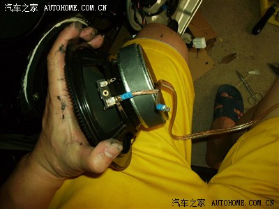

新旧喇叭比较下

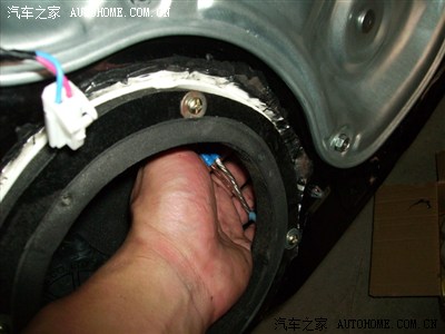

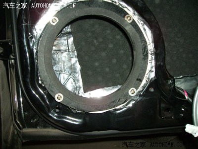

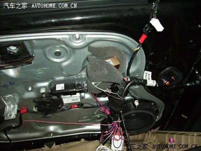

把隨喇叭来的木架及密封垫用螺丝固定好

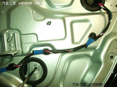

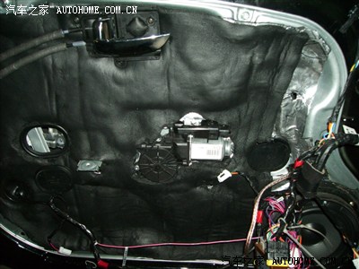

喇叭线沿车锁线束走,注意固定好,不要碰到升窗钢丝,装喇叭之前再用手摸下,然后把喇叭固定好。其它的四扇门改装类似。

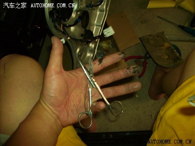

该死的丁基胶,两手都是黑嚒嚒的,

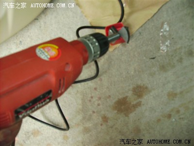

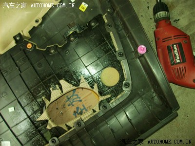

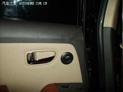

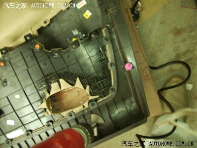

前门高音安装比较简单,后门装高音安装工序就比较多了,买来开孔器,4.5CM的,感觉大了一点,是不是开的比较光整
安装好的效果图,★★☆☆☆有木有?

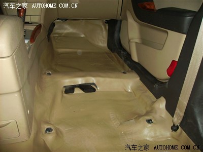

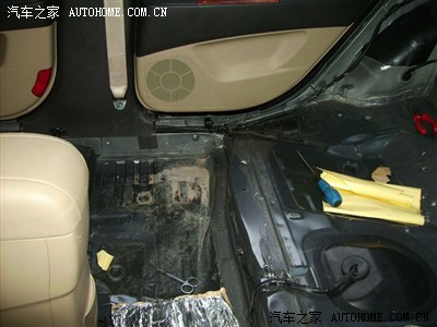

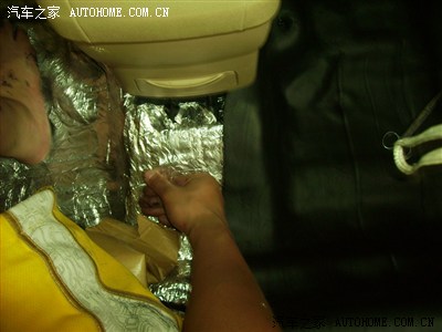

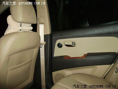

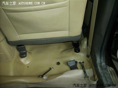

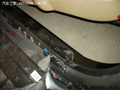

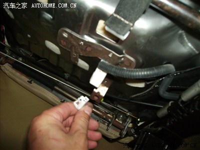

底盘了,拆座位就不多说了,想毕大家都很理手了,图还是来两张。安全带的插头要记住拆脱。
2010款这两根还是有的。

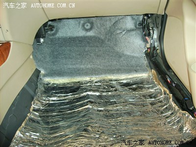

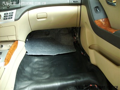

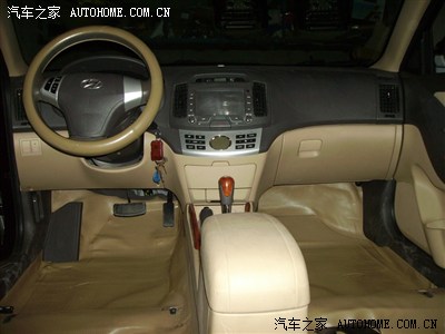

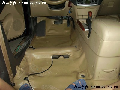

地胶对隔音还是有一定效果的,而且干净好搞卫生

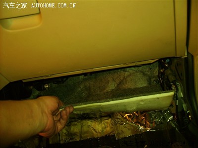

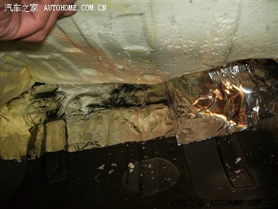

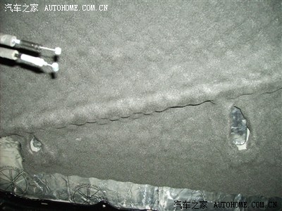

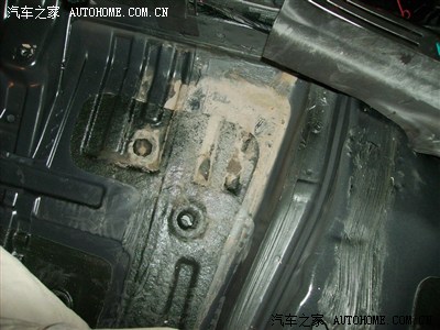

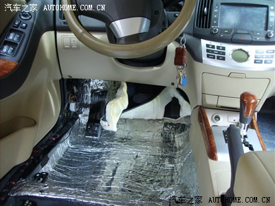

仪表盘下的原装隔音棉还是比较厚的,不好拆了,尽量把止震胶往上贴。
铺好后再贴,贴好后要把原来的螺丝孔找到开好,要不贴隔音棉时找不到的
止震胶贴好后再加一层隔音棉吧,不过还是先发动车用手试一下隔热吧,真的是立竿见影。

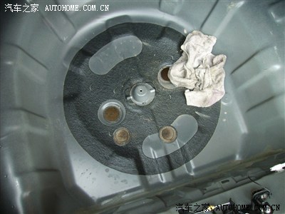

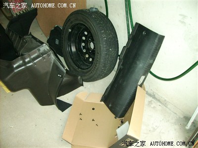

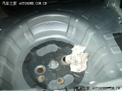

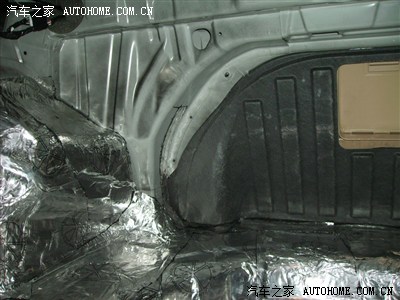

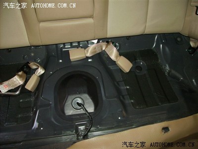

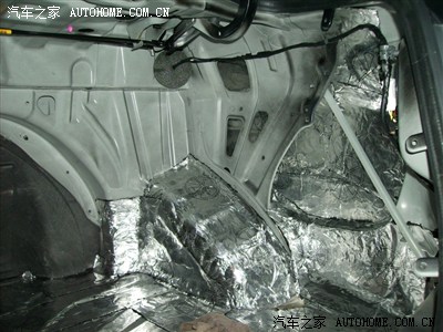

后备箱也上来了,拔了放备胎下面的两个胶垫就可以看到路面了
取下的备胎

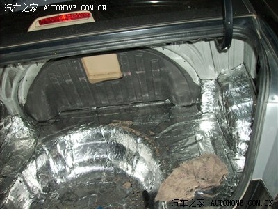

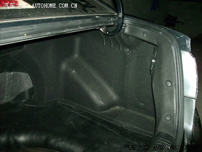

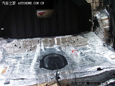

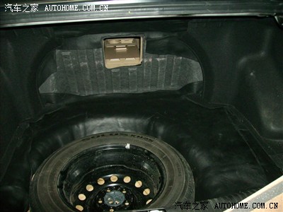

铺好止震胶后的后备箱,10.5个平方这能贴到这里了,后备箱还没有完全贴到位,等重新买回后再贴吧。还有U形槽,翼子板也不知还要多少。

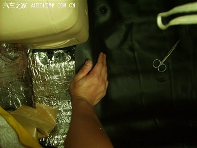

铺好隔音棉的后备箱

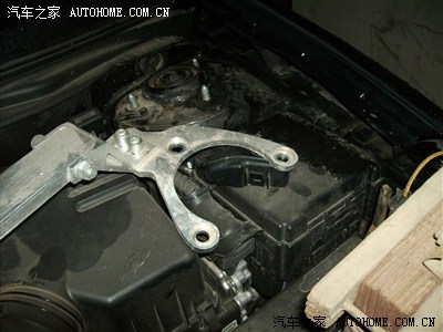

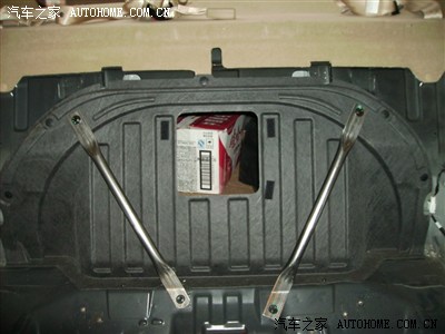

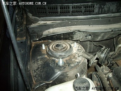

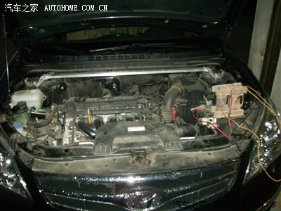

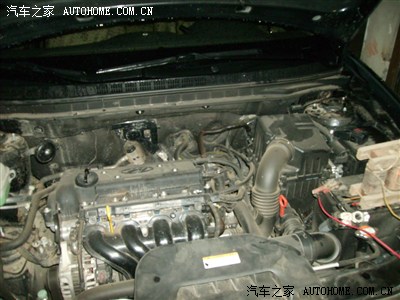

贴的时候只顾放音乐,完全没有想到一个星期没有出去跑了,电瓶没电了,车子也启动不了,又下起雨来,郁闷啊,只好借来充电器充电,同时闲的无聊,把原来装的平衡杆拆下,放几个垫圈上去。
