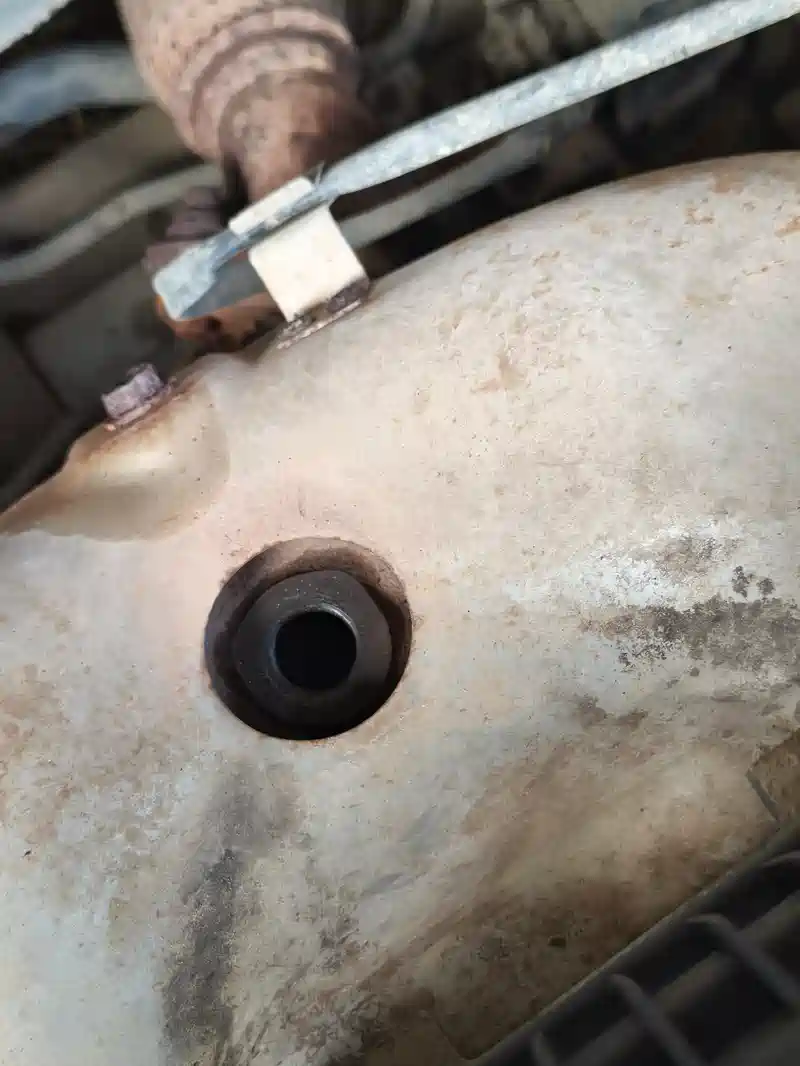

新买的前氧传感器自带螺纹防卡膏,我就直接拧上去了,结果打火后会冒白烟
我就拆下来重新涂上自己买的高温铜基防卡膏,用wd40清洁了排气歧管上的螺纹口,装上后还是冒白烟,但是我确定我已经拧紧了,拧到拧不动了,可能是有缝隙让尾气冒出来了,也有可能是水蒸气,毕竟刚下过雨而且还是早上,湿度大,下午2点我再试一下看还会不会冒白烟
后氧传感器我喷了wd40,试了几次都拧不动,算了不换了
本来想附上冒白烟的视频的,但电脑端不知道怎么回事点了上传没反应,我看能不能发在评论区
