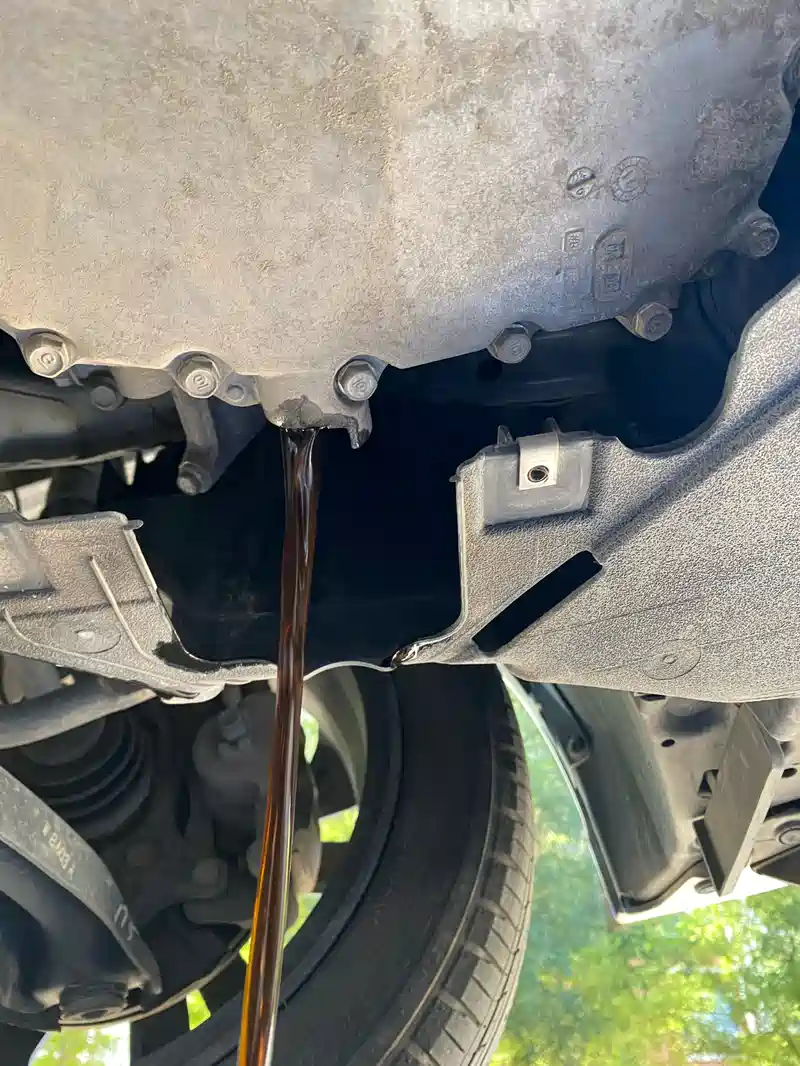

非常方便,因为买的中飞扳手没到,临时用方头电锤钻头把放油内四角螺杆拆下来放油,放了大概40分钟左右,放出了3.3升,加了4升溢出了一点,起动发动机各档位运行4秒,因为车头高的原因,把车到下去平地打开溢油口放了0.6升出来,上好螺丝和护板就好了

我是在变速箱观察口也就是溢油口加的变速箱油

自己做的一个简易漏斗,油在狗东本田官方旗舰店购买的300元、冷却水一升42
