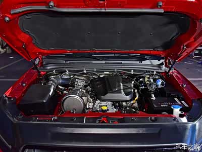

发动机系统EPC故障指示灯,该灯点亮时,表明发动机管理系统发生故障,应尽快到维修店处理。
悍途用的是康明斯发动机,现在是大众的品质管理,见过许多越野 不管是涉水还是雪地或者是沙漠都没见过。
但是已出现这个灯,尽量不要在驾驶,活着就近监测一下
排放系统故障指示灯,该灯点亮时,表明排放系统发生故障
就像江淮皮卡用的国六B 标准,如果怠速过多就就容易积累颗粒,需要再生,出现这个灯一般不影响任何事情,大油门高转速开一会儿一般就好,或者再生也可以,

这就是一般常见的故障码,当然江淮皮卡的质量非常可靠,很多车友可能只见过那个防侧滑的灯和排放灯亮起来过
平常开着防侧滑功能就行,然后国六B柴油机不要长时间怠速或者低转速就可以避免故障灯的亮起、
这一点和采用的发动机有关系,因为使用的康明斯技术的发动机,所以做到了2.0T 150马力和360扭矩
但是同级别很多皮卡都是2.5T 可动力远不如康明斯的发动机,这是因为他们技术问题,排放不达标只能通过降低发动机的功率来达到排放,所以同样的输出马力,他们的转速一定高,所以可以更好的燃烧防止排放不达标,
但是这样是治标不治本,而且还是会出现排放故障,且 非常浪费发动机的动力
