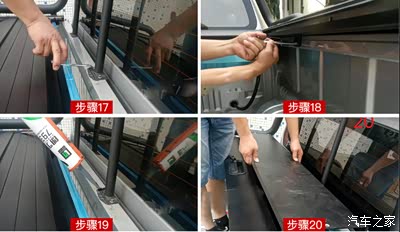

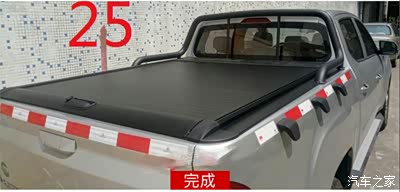

这种是美式卷帘
选择这种的较少,一般为了帅气改装车辆有会选择这种的,
主要是因为装的货少,而江淮装货能力超强,所以较少选择这款
首先也是在车边上涂胶
首先也是在车边上涂胶
这种之所以涂胶是因为没有胶条,为了密封所以采用胶水。胶水不起到固定作用,而是防水作用
东西就怕比,你说这车有轮包,货箱还是一片白,没有货箱宝。在这么一安装,真的就只能放点轻的,少的东西了
到这里就完成了
那么,可以看到两款货箱盖是不同风格,
第一款较为实用,不想用方便卸下来,车斗边的胶条什么都不影响。
第二款防雨的存储空间少了很多,而且卸下来不容易,都是胶水。但是放大尺寸可以打开货箱盖,不过车边要小心,容易磕伤

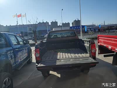

在顺便说下江淮的货箱
平底货箱超大尺寸,同级别名列前茅,带有货箱宝,搬卸货物不怕剐蹭
皮卡能装3吨货,你问问什么,终身不变形的大梁告诉你
两纵九横 国际最新七代底盘,远超同级别大梁
顺便说下有了货箱的缺点,以后不可以这样“装货物了"
