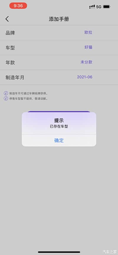

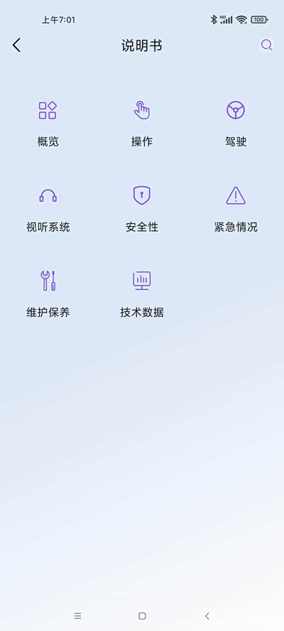

手机app,不能绑定说明书。

绑定说明书没有问题。
2021-07-18 07:02 回复
ERICKimiko 楼主 关禁闭 已屏蔽
绑不上。选择车型,确定键也很难点,位置在手机屏幕最下方,只露出一点点🤏
