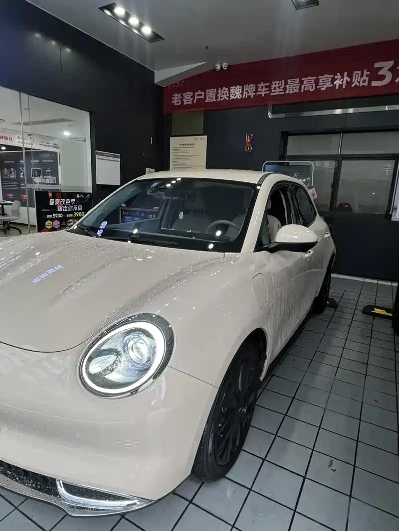

Hello,大家好,我是口水猫,秋日已悄悄来临,广东的雨季也逐渐变多,然而我的欧拉好猫最近出现了一个小小的问题
症状: 我的欧拉好猫雨刮器近期出现异响,甚至雨刮器突然干活不给力了,严重影响雨天驾驶的视线清晰度。
出现时间和频率: 首次出现时间应该是在上周六的雨天,起初只是出现异响,但最近几天每次需要使用雨刮时都会伴随明显的噪音,而且雨刮器有气无力的刮不起来,于是今天抽空预约4s店售后检查一下雨刮器到底为何“罢工”?
诊断过程:师傅先打开我的雨刮器测试哪里出现了异响,接着使用诊断仪检查雨刮系统是否有电路情况,同时手动检查雨刮磨损情况,终于发现是雨刮尾部磨损严重,边缘有裂纹,并且与挡风玻璃接触面不平,这才知道为什么雨刮一直有异响了!!
检查步骤及解决方案:
第一步:售后师傅给我选购了一个适配欧拉好猫的雨刮片,并拆除旧雨刮片
第二步:使用专业工具调整雨刮臂的张力,确保雨刮片能紧密贴合挡风玻璃
第三步:安装新雨刮片后,启动雨刮系统,测试刮水效果,确保无异响且能覆盖挡风玻璃
使用的工具和零件:专业雨刮更换工具、欧拉好猫的雨刮片
换好新的雨刮后,我的雨刮器恢复正常工作,异响消失,挡风玻璃清洁度显著提高
维修价格清单:雨刮片:150元,人工成本: 100元,总计: 250元
维修时间:1个小时
保修期限:半年
