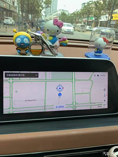

定位不准
导航也不准

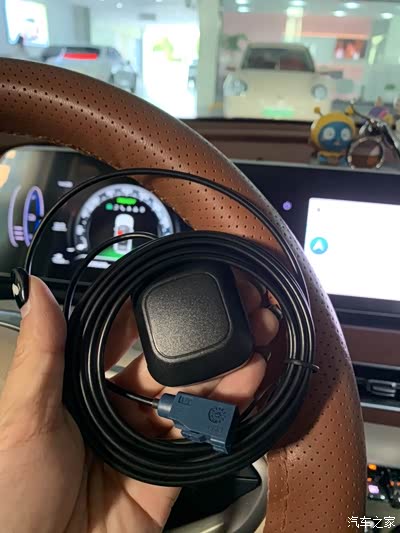

第二种,自己装个天线增益,增强信号强度。淘宝买个信号放大器,找师傅安装。扶手箱处接插头,沿着车门边,可以根据买的线长,安装在A柱、B柱、后排车顶或引擎盖内。

所以,信号放大器,就位。

我买的3米线
记得是这个蓝色的插口

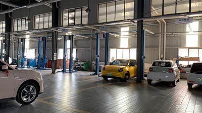

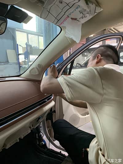

驱车20公里,去到湖南一本店找金牌技师干活。

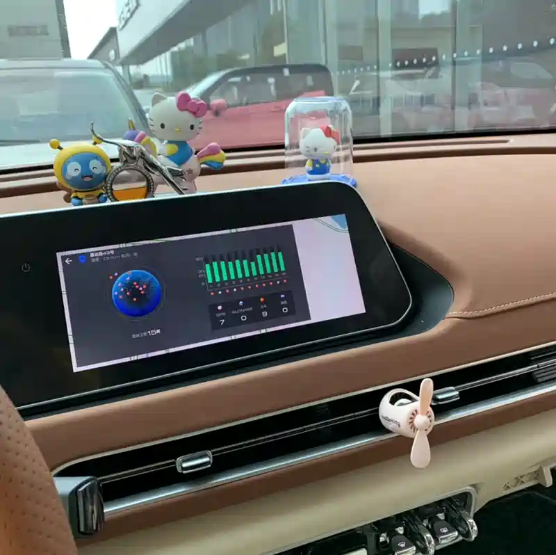

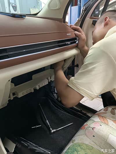

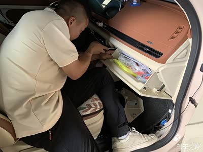

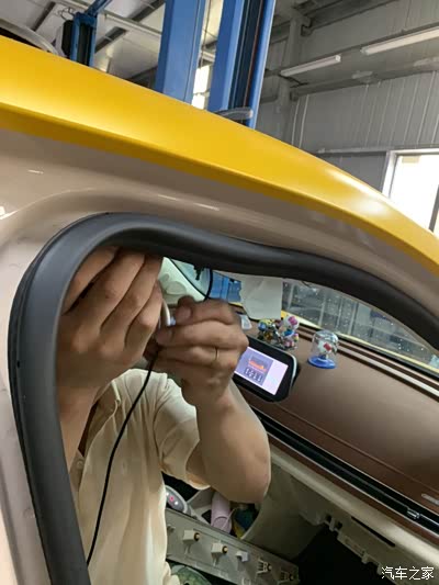

拆开副驾驶手套箱(也叫储物箱),师傅找到接口,插上。一测试,未关门的情况下,信号几乎满格。

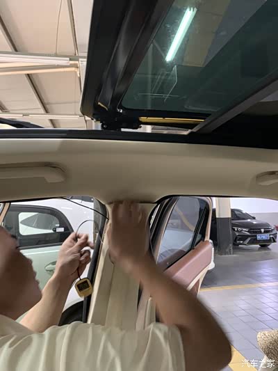

然后我们讨论了一下安装的位置。这东西,当然得隐藏起来。师傅说,可以安装在引擎盖。但是,我猫爷说安装在A柱。结果因为我的不够放心,买了3米的套装,线很长,于是师傅给我安装在B柱上面了。
整个过程,在我看来,拆装的工作比较麻烦。自认没有这个超凡的动手能力,也建议大家不用自己动手,去店里比较高效。

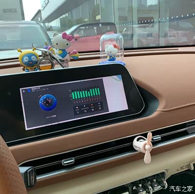

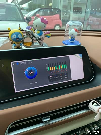

关上门搜星
最后,来看看成果。
关上门搜星

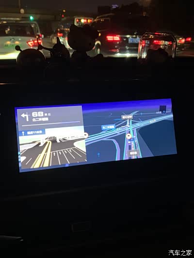

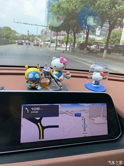

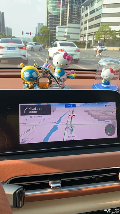

行驶中导航
18块钱,完美解决导航无信号、定位不准,妈妈再也不担心我迷路了!
