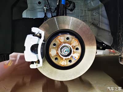

轮胎拆卸
本想定制一套好猫专用的铝合金卡钳罩,无奈没有此车的数据!

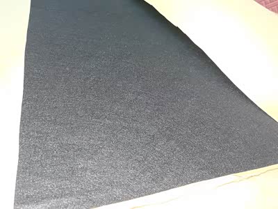

能够粘贴止震垫材料的部位确实不多,夹缝中填入了两种不同材质的吸音棉,吸收一些电机及轮胎的中低频和中频噪音还是有些效果的!匆忙中没有拍下填棉的图片,来看下用"土法"制作好猫轮弧内衬板的毛毡吧!
这种毛毡布主要用于音响箱体的表面处理,虽然背面带胶、但以其粘性来达到长期的使用还是远远不够的。
全部粘贴至内衬板上后,采用超声波焊接将毛毡布热熔至塑料板件上。
至于点焊了多少下……估计是数不清了。
但是为了能经得起高压水枪及长期正常的使用不脱落,也就不关心要点多少下啦!
全部焊接完成后的样子,是不是有点原厂自带毛毡隔音布的内衬效果了!
