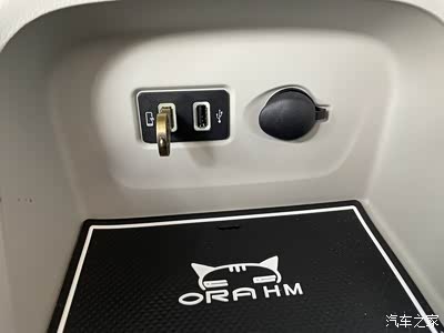

首先准备一个U盘(必需品),在里面下载好安装包,链接我会放在最后面,然后打开车门启动车子,把U盘插到USB接口上

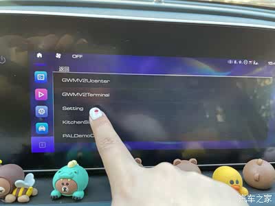

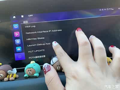

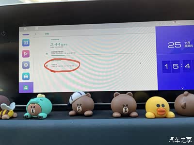

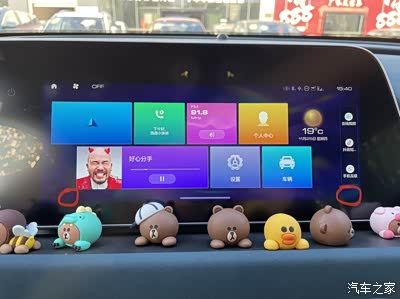

长按左侧画红色圈圈的位置不要松手,点击右下方画红圈圈的位置五次,就可以将车机进入工程模式。选择【Launch Debug App】这一项,再接着选择【Setting】,选择【存储】,然后就可以选择自己的U盘啦

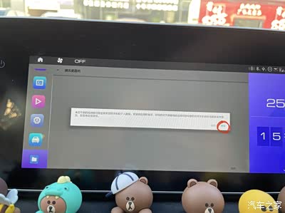

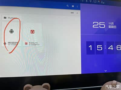

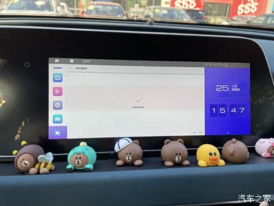

选择U盘里我们下载好的安装包,会弹出一个要确认的页面,点击【继续】就行。安装速度还是很快的,1分钟左右就能装好

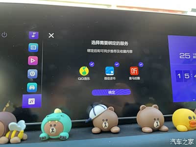

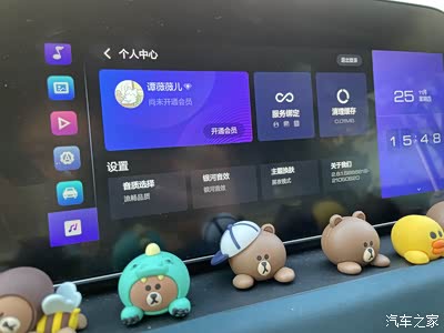

登录自己的微信账号,然后可以绑定QQ音乐、微信读书和喜马拉雅,有QQ音乐会员的话需要再扫一次码登录,如果QQ音乐是用的QQ号登录的也可以操作,没什么影响。

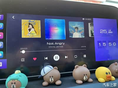

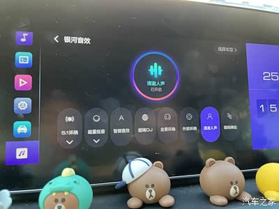

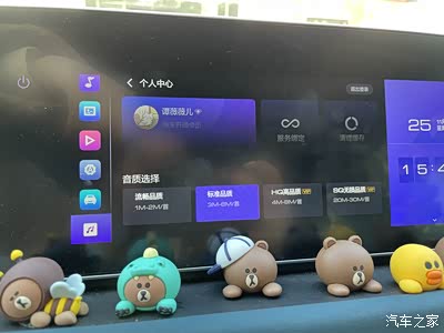

看教程推荐打开人声音效和无损品质,可惜这个无损品质需要开通腾讯爱趣听的会员才行,我只有QQ音乐会员这里没法通用。所以我打开了人声模式和标准品质,确实比之前的音响效果感觉好很多,估计开无损品质的话真的会像换了一套音响一样
可以直接播放自己手机QQ音乐APP里收藏的音乐啦!还是很方便的哦,大家记得把喜欢的歌都收藏起来就行~非常感谢发布这个教程的作者!
