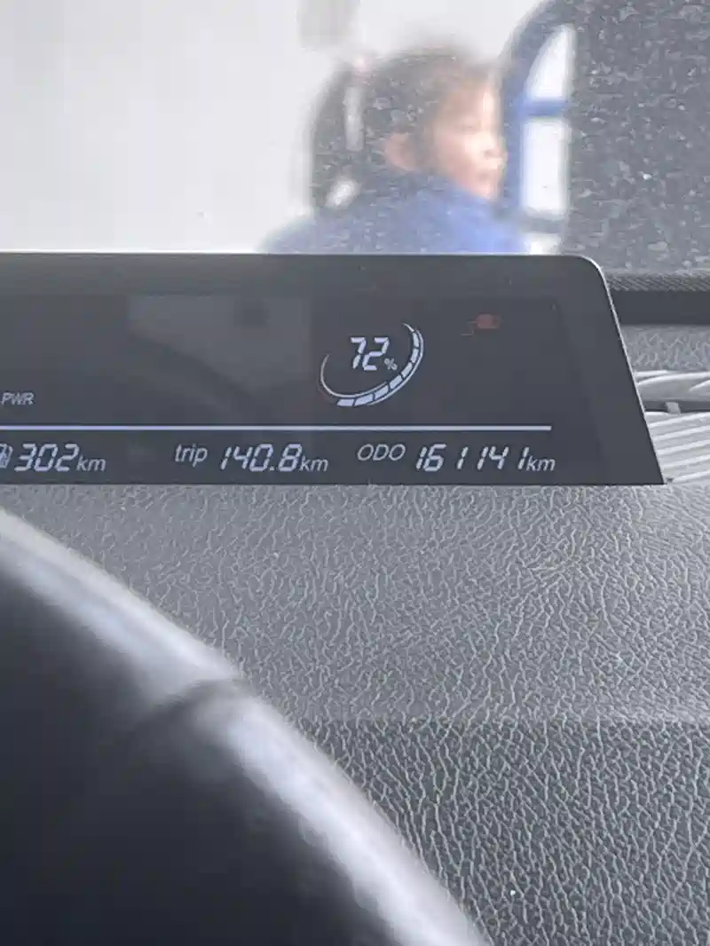

罗扎v,车子开到14万公里的时候电池亏损了100公里电左右,现在开到16万公里电池又亏损了30公里,相当于现在400续航的车子变成了270。请问大家电池有亏损吗?

现在气温低,等气温上来20多度再评价吧

主要是锁电了,跟公里数关系没那么大

        我的12万公里,去年冬天明显感觉出续航比原来短了,12万公里前我去了一趟4S店,把车辆出现的问题统统提出来。因为整车质保是4年或12万公里。有一个门把手坏了,虽然还能用,但是明显有问题;喇叭时响时不响;座椅后仰功能不好用了,因为我每天中午放倒睡觉,可能次数多了。然后就是电池的事,他翻出车辆手册,规定15万公里内如果续航低于70%,厂家会给维修。4S店工人挺好的,说如果想测,就把车放在那里,他们给充满电,然后把电开完测试,尽量选择冬天天冷的时候去。
