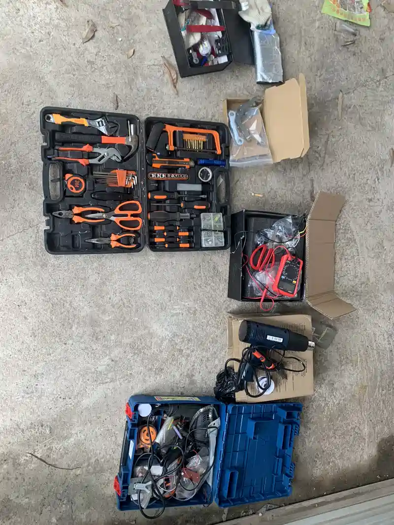

10个小时花费600元,由于没经验反复折腾好久,装好效果满意,也知道原车透镜为什么照不远。
准备工具
