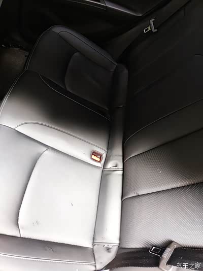

1、首先我们车子的后排有四个卡扣。其中两边的座椅都各自有两个isofix隐藏式卡扣

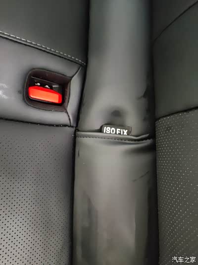

2、只要把带有iso fix他标志的口子打开就可以看到卡扣在里面是白色的金属挂钩。
3、我们把安全座椅的iso fix卡扣与车辆的卡扣相连接,固定好就可以固定好下面的座椅。

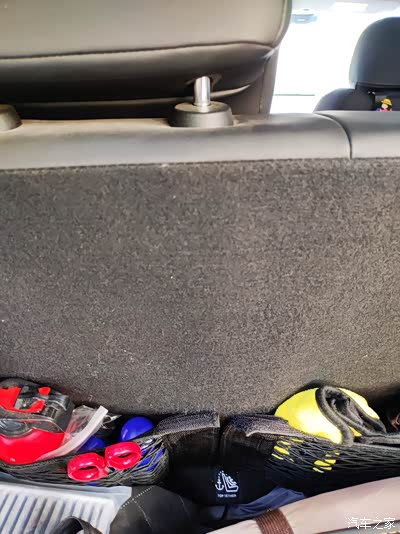

4、然后有一条后背拉的卡扣,我们要固定在后备箱的挂钩上,到后备箱箱找到后拉固定标志,打开魔力贴就可以看到了。

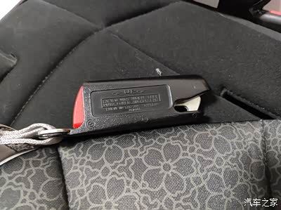

安全带插扣的位置
在里面
后排两个插口位置
后排座椅后面的下方是固定长绳的位置
