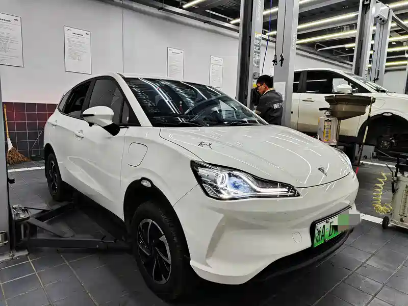

随着提车用车已经两年多,平时主要负责通勤上下班的哪吒V也很快马上3万公里,哪吒V的保养规则是每一年或者每一万公里需要保养一次,以先到者为准,这次3万公里是第三次保养,按照厂家规定的价格需要自己付费380,而这次除了保养之外还需要免费更换一下右后车窗的升窗器,这是第二个坏掉的升窗器,上一次也是在冬天坏掉的,根据厂家的解释是配件的批次质量出现了问题,所以厂家承担损失,按照免费来进行更换,但是自己还是担心,万一出了三年的整车质保坏掉了,肯定是自己付费更换了,而这些配件还是哪一个批次。
中午的时间开到4s店,中午时间相对人少一点
排队等师傅吃饭等了一个小时左右
这就是容易坏掉的升窗器配件
4s直营店离我们单位的距离倒是还好,十几公里的距离。
中午修车的人比较少
先自己找到空调清洗剂喷一下
可以有效清除一下异味
停好车在店里等师傅回来
开始拆卸
更换升窗器
更换减速器油
这就是要更换的油
这次保养还给贴了提示条,看来服务在慢慢的进步
这次按说要更换空调滤芯的,我没让他们给我更换,因为前不久我自己换了空调滤芯,师傅也同意了,这方面哪吒做的还是很好的,没有强制车主消费更换空调滤芯。
