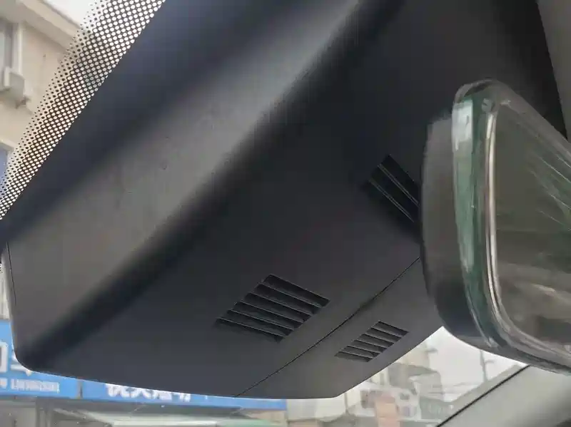

哪吒V安装行车记录仪,隐藏式免走线的,在后视镜后壳上的USB预留接口取电,机器配套的插头直接插上就行,自己安装不难,直接插上就行了!
安装这个型号凯路德C1,有送撬棒工具,安装3分钟搞定。在手机APP上看视频,上几张图分享下安装的效果!
原车安装行车记录仪前,把挡风玻璃上后壳换成行车记录仪的就行,模具是一样的,多了摄像头部件
用撬棒工具操作很简单,先把小盖子往下拿下来,在直接把记录仪主机安装上就行,插上USB取电。
凯路德C1行车记录仪安装效果,哪吒V完美适配,不用粘贴玻璃上也不伤车膜,位置居中正好,索尼广角的
原车自带的摄像头在上面,不影响原车功能,记录仪的摄像头在下面,位置正好居中,拍摄视角很广,165度广角的,索尼415传感器,效果不错
