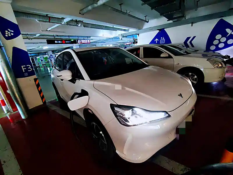

这次充电还是6月30号的时候中午去充的。冲到90%的时候就停掉去上班了,所以此时的续航里程是368km。实际行驶总里程是21456km。
