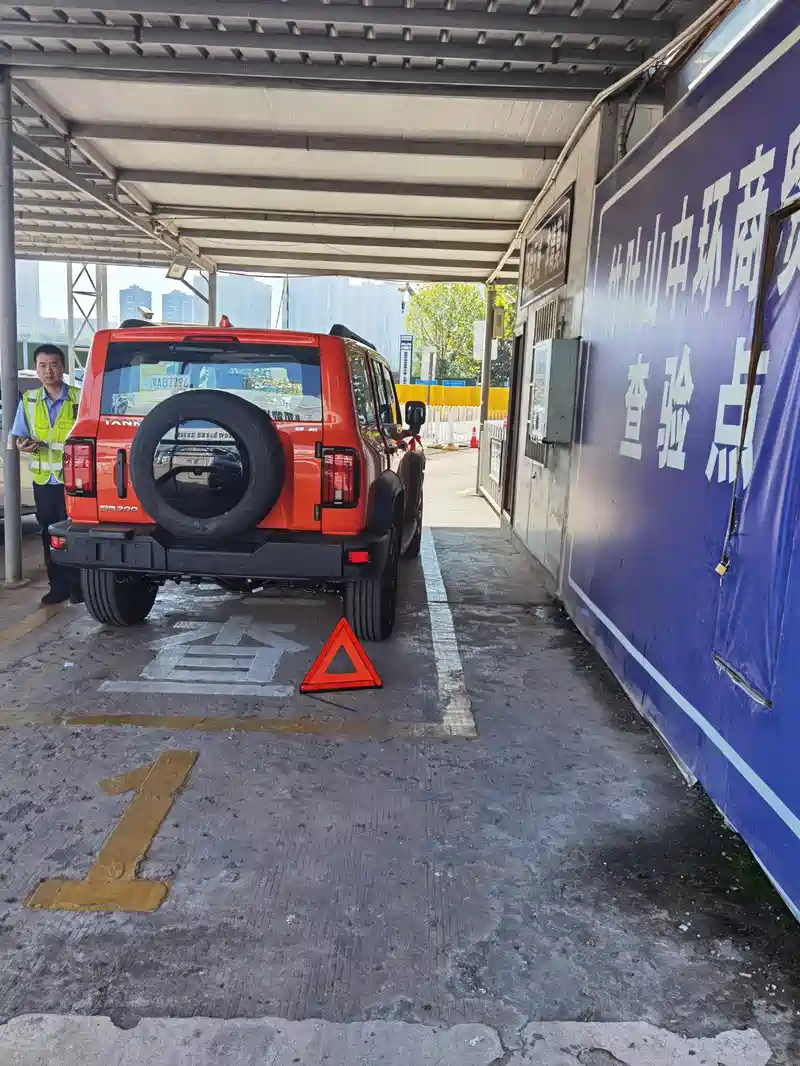

五月十号定了坦克300,四个月后到车了,九月十一号提车。保险上牌都没让4s代办,省点钱改装。保险自己买返了一千多。上牌自己去花了八十块。越野车回来百改升为先,心心念念的TEIN升高避震正好上市,第一个订货也是第一个到货,当然第一个改。
一个小时上牌搞定
