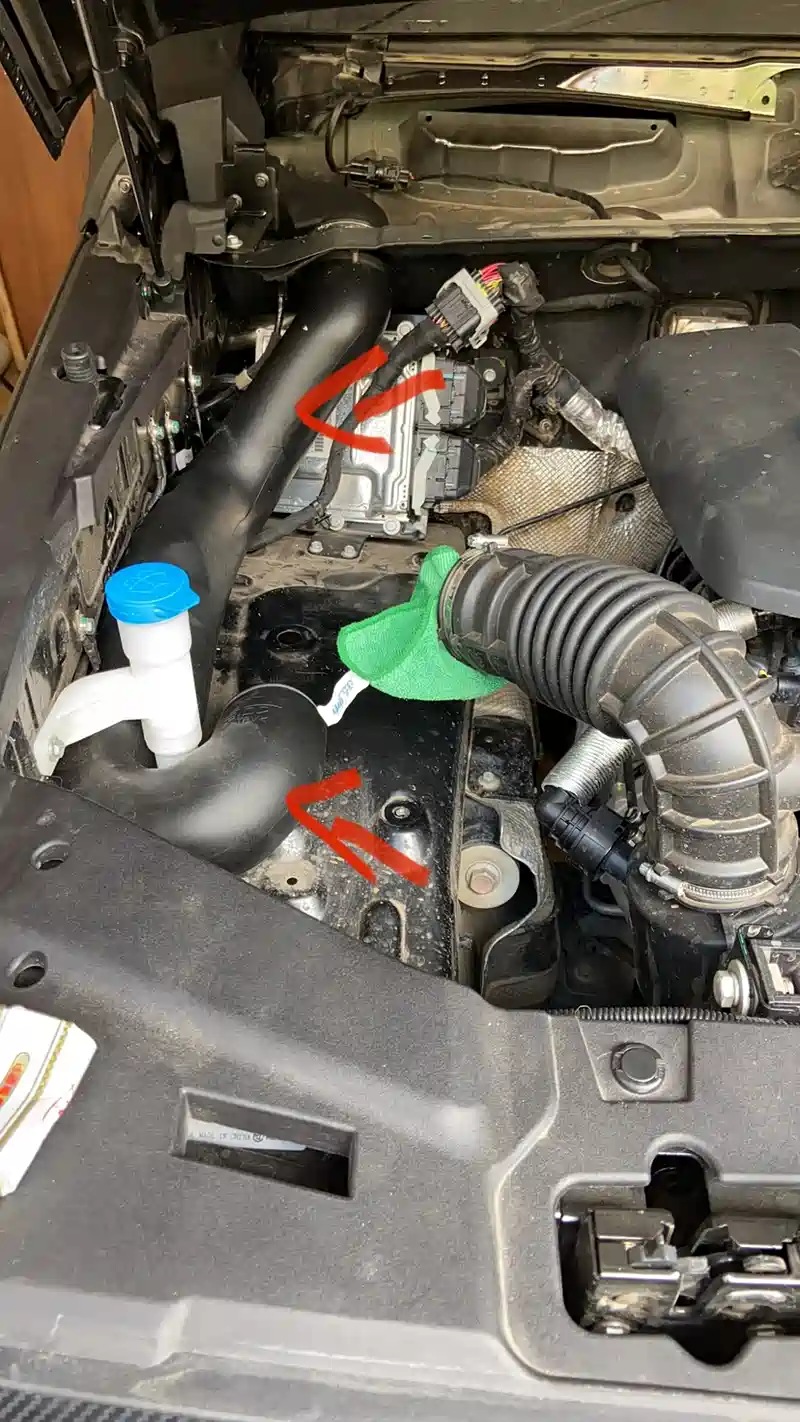

上回说到涉水喉安装拆件部分,安装部分没说明白因为时间匆忙,今天把安装过程给大家参考下。
图片中这个部位原本是一个滤盒直接链接进气口。图中标红色箭头的位置是后购买的涉水喉的一部分,穿过装玻璃水的位置做了一个延伸连接到进气口,另一段通过之前钻的空延伸到外部,连接外部涉水喉进气口。
后钻孔位置。??
这是内部延长管接出来的样子。??
滤盒安排上,将能看到的口子都给对接上就行了。孔位都是安排好的,闭着眼睛都能装上????
??这个位置就是跟外部涉水喉连接的位置。用管箍固定!
为了保险起见我还用了玻璃胶固定,防止固定不好产生异响。
连接好就是下面效果,??剩下的就是紧固零件,一定要细致检查,车辆产生异响对于新车来说真的是很闹心
管箍固定头部!
因为担心下雨进气口撞风进水,特意和商家沟通了这个问题,商家说到这款涉水喉设计的巧妙之处,今天就来试一试!我特意用水管对着进气口呲水,打开机舱观察完全没有渗水的现象,一点水渍都没有!
水全部从图中红圈位置流出。原来涉水喉内部有一个单向阀,分离水与空气,只要不是放水里泡着都不会出现机舱渗水。当然,水要真那么深里别说进气口,里面的掉包首先就得烧掉。
有没有人注意到这个细节,原本进气口这个是镂空的,想到平时跑高速经常撞蚊虫北方的柳絮也多,前脸呼的全是蚊虫和柳絮,有了这个前车之鉴我就用一张滤网裁剪成合适的尺寸装进进气口,免得用段时间里面都是脏东西。这个操作也是很细节了!
这个安装不用担心遮挡视线的问题,在车内不管是正副驾驶完全看不到涉水喉,一点也不显眼!
安装到此就结束了。自己动手,丰衣足食!
