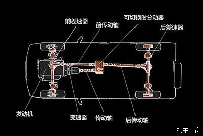

喜欢主动权的【分时四驱】
分时四驱的优势说简单点,,优势就是简单、皮实。。弱点就是被动型挂载。。
所谓简单皮实,就是制造工艺简单,成本低廉,结构简化,不易损,可以传递更大的扭矩。。想弄坏分时四驱的分动箱,也是一个艰巨的任务。。
所谓被动挂载,就是需要人为的去选择切换。。并不能自动的根据情况进行两驱四驱调整。。所以更需要使用者有丰富的经验,以一个较大的提前量,去判断采用的驱动模式,去应付某些特种的路面。。
所以分时四驱,可谓成也萧何败也萧何。。简单易用是针对有预判能力的老手的,而对于预判不佳的新手真就没那么友善了。。

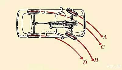

就分时四驱而言,实际大家还有一个误区。。那就是分时四驱不能转弯。。这个概念不能说是错,而是说的太过于绝对和极端。。确切的说分时四驱的四驱模式下,不能急转弯。。
下面说的是一个相对论。。具体如何使用还要大家实车操作、感受。。并不建议在没有任何测试的情况下,直接这么操作。。
常规路面(国标的国道、高速)的设计规格和要求,对路面转弯角度是有规定的。。一般是半径不低于20米。。换算轮距为1.6米的话。。那么内外的轮速差为8%【拐弯半径越大,轮速差越小】。。在这个范围左右是基本是可以承受机械余量范围之内,车辆通过车轮的摩擦、滑动可以吸收这个速度差。。这个相信很多开过分时四驱的兄弟都有测试过。。
这种转弯轨迹来说,虽然不提倡,但即便是分时四驱的四驱模式下也是可以胜任的。。只要不是高速大角度转向,是不会出现危及形式安全的情况出现。。这个只是对没有开过分时四驱的兄弟做一个简单的释疑,,具体的物理极限,还是因车而异、因人而异。。
说这个主要是在一些相对极端的路面上(雨雪湿滑的情况下),四驱是保障安全的很大后盾。。不要顾虑那些可能发生的机械损失,而把自己放在一个相对危险的情况下。。

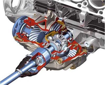

一根筋的【全时四驱】
全时四驱的问题和分时四驱一个样,,也可以说是成也萧何败也萧何。。为了方便大家理解,有些定义会说的相对绝对一点。。但因为技术的演进、迭代和发展。。全时四驱也在向电控方向进化。。这里说的更多的是机械式的扭力感应式的全时四驱。。
扭力感应式的全时四驱:
优点是,可靠性高,0延迟,无扭矩损失。靠纯物理的扭力感应进行动力分配。是设计非常巧妙的联动式的差速器。
缺点是,因为扭力感应也是需要应用范围的。。所以为了保证其工作有效性,所以扭力分配的区间相对较小(最新一代的扭矩传递范围为25-75%)。。整体结构复杂,重量大,造价昂贵,零件损耗较严重。。因为需要全时提供前轴动力,其油耗也较大。
扭力感应式的全时四驱:

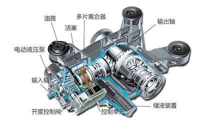

让人懒惰的【智能(适时)四驱】
这里要说下区别,适时四驱也是有分支的。。这里因为没法从命名上给彻底区分开。。只能稍加改动,以让车友看的明白为主要目的。。

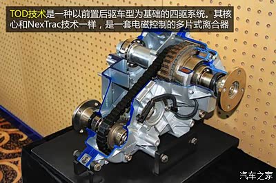

同为博格华纳的分动箱,就分为了2个不同的形式和3个型号。。
一个是博格华纳NexTrac(前置前驱 →四轮驱动),
一个是博格华纳TOD分动器(前置后驱 →四轮驱动)。。
实际这还不是全部,在TOD四驱分东西上,还有一个分支,叫做双速TOD分动器(前置后驱 →四轮驱动)。。这里主要说下TOD和他的加强版双速TOD,而NexTrac放在下面一个议题里面说。。
智能四驱的优势
基本上定好模式,剩下的交给电脑去做了。。能享受全时四驱的优势,还更省油。。
缺点是
主观印象风险很要命,也就是说【虽然我不能证明他有问题,但我深刻怀疑他可能会有问题】。
该不该做的都让电脑做了,能让人放心吗??万一电脑抽风咋办??万一执行逻辑和司机逻辑不一致怎么办??多片离合靠谱吗??危险的时候过热咋办??这种所谓的可能性,,在分时四驱、全时四驱也不是完全不存在,但因为他们是物理方法结合,所以人们的疑虑会小很多。。
智能四驱的优势
缺点是
TOD和双速TOD的主要差别是有没有低速四驱模式。。这对越野来说意义非凡。。在其他方面两者基本类似。。但作为TOD的升级版,双速TOD的参数要更好一些,(因为4L的存在)承受的扭力也更大一些。。
就体型和重量来说,肯定远小于托森。但又大于常规城市四驱的NexTrac四驱。。其工作原理来说和全时肯定是大相径庭。。但其工作的结果或是说达到的目的,却与全时四驱别无二致。。

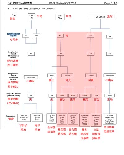

而且由于是电控模式,所以主控权在电脑(可以人为干预),而不是单纯的物理感应。。根据SAE这份《All-Wheel Drive Systems Classification(SAE J 1952-2013 》关于四驱技术的分类标准,AWD其实涵盖4WD或4x4。因此总结下来,我们不需要为AWD和4WD的区别再去纠结了。
所以(智能)适时四驱可以成为全时四驱。。这是没毛病的。。无非是所谓全时(恒时)的定义作祟,全时必须是时时刻刻有动力分配,才可以叫全时四驱。。
而智能适时四驱,可以在不需要的时候,就是不分配(或是少分配)动力给前桥。。这有错吗??这是退步吗??肯定不是的。。
而且在需要的时候,他又可以超限分配动力给前桥。。全时四驱因为物理感应的上限最多可以分配75%的动力。。而智能适时四驱可以分配超过90%的动力(理论上可以达到无限接近100%)。。这是进步还是退步呢??

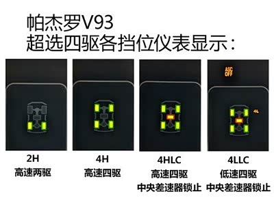

适时四驱的远亲【超选四驱】
作为超选四驱,那基本不用介绍。。既可以两驱省油,又可以分时四驱越野,还可以全时四驱应付复杂路况。。还能低速四驱进行突击。。。在30年前这么超前的概念,而且性能稳定、且均衡的方案,不被追捧都难。。
超选四驱的优点
均衡、兼顾与全能。达喀尔光环耀眼。
缺点:
和智能四驱类似,耐久性不佳。
超选四驱的优点
均衡、兼顾与全能。达喀尔光环耀眼。
缺点:
和智能四驱类似,耐久性不佳。
超选四驱经过2代的更新,从最先的物理法粘性联轴节,升级为了电控离合片。。1代超选更类似于机械式的全时四驱模式,二代超选,其结构虽然和现在的智能适时四驱有较大区别。。但其使用目的和使用结果是近乎一致的。。都可以实现两驱,四驱,全时四驱,分时四驱的无缝切换。。
