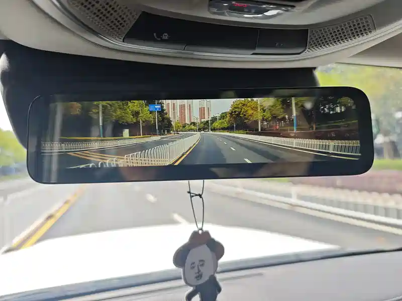

因为这个车后备箱非常紧凑,为了有更好的装载空间,需要安装后挡的储物包和尾箱置物架,导致原车车内后视镜是看不到后面的。本来订车的时候就想选装流媒体后视镜,但是可恶的厂家把流媒体和电动踏板合并打包选装,因为不想要电动侧踏,所以就放弃了。提车以后就一直在找一款和原厂一样风格,并且功能少,稳定、低延时的流媒体后视镜,本来考虑信界,因为他的摄像头是替换高位刹车灯,看上去也不山寨,挺好。但是他是前后双路,前路没有什么用,带记录仪功能也没用,最后放弃了。之后打算上原厂的,咸鱼有卖 价格带玻璃3000左右,不带玻璃2400左右,但是还是放弃了,1是换这个要换后玻璃,2是感觉广角不是太大,还是放弃了,还有就是贵。然后就看上了海康威视的M1,这款啥啥功能都没有,很纯粹,满足我的要求,功能越少越稳定,操作和原厂一样,后面有3个物理按键,一个是开关,两个调节上下。果断拿下安装,其实主要还是便宜,1100-1200块钱。看效果:
广角和清晰度都很好,因为功能单一,比较纯粹,也不会闪屏。装之前测试过,70°的温度不会有故障。

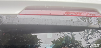

这个摄像头的位置是参照原厂的,自己做了个支架固定,本来想弄个圆孔,但是零时找不到圆规,就弄成方形了。
