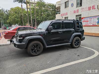

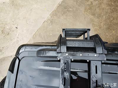

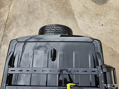

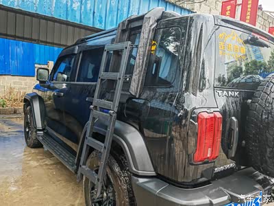

装完之后的效果

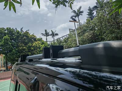

爬到车顶,冲洗车顶时顺手拍了一下效果。
高高在上

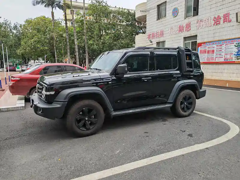

侧爬梯放下来的效果

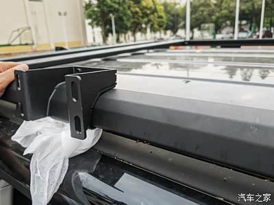

侧帐安装固定架,必须安装在右侧,在较宽的公路,可以拉侧帐出来休息喝茶。

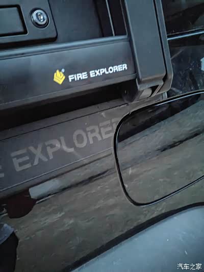

改装侧梯安装的固定架
因为侧梯装在左侧,挡住了油箱盖,需要割一下这个塑料件,方便开油箱盖。
切割一个角之后,油箱可以正常开启了。

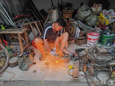

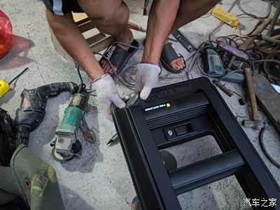

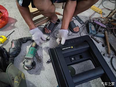

侧梯固定架子,用方铁管切割,先标位置。
量好,切割。

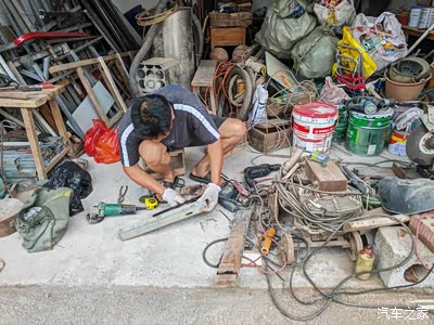

量一下,定位置。
切割油箱盖的位置。
