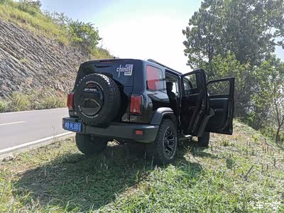

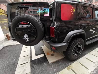

     我主要针对三个地方点缀,一是车头的左右两边,二是后备箱左右两边的车窗玻璃,三是尾门。

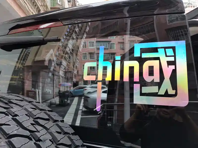

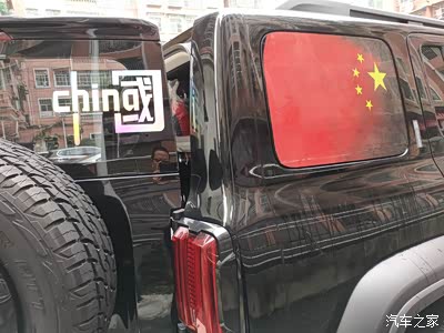

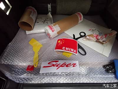

车的后门我选择了一个中国的镭射激光“中国”反光帖,第一我觉得设计还比较好看,还有就是个在夜间行车的时候,反光效果特别的好,可以保证行车安全。

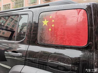

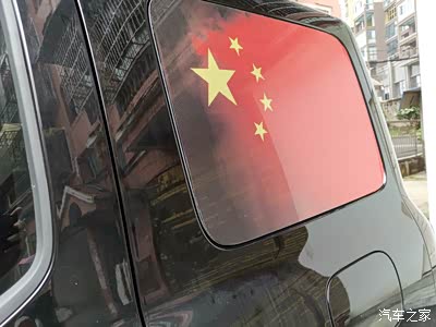

后备箱左右两个窗户,选择了五星红旗,我看到很多车友就贴了这个贴纸,我个人也很喜欢。红黑相间,看上去特别的漂亮。这个喷上去的水还没干。还没刮平,所以看上去效果不好。
尾门右后窗的五星红旗贴的还是比较顺利的,因为有贴左边的经验,贴这个贴纸,必须要用洗涤净类的水,用喷壶喷在玻璃上,然后再贴,这样就比较容易摆位置。
备胎上的印第安勇士设计不太合理,感觉有点大,而且贴多了感觉复杂,后来我就把它撕掉了。

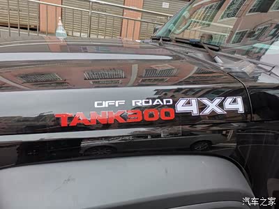

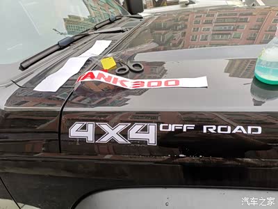

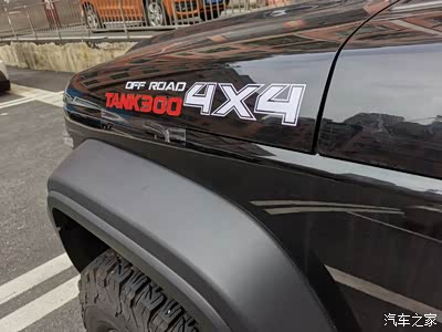

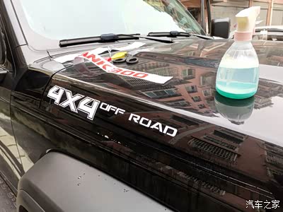

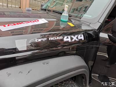

车头是4×4越野模式贴纸,贴的时候不好掌控,因为车头是圆弧形的。
先喷一道水,然后再慢慢的摆位置,摆的时间长了胶水也会干,所以说要掌握好时机。

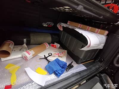

自己动手丰衣足食,用的工具很简单,剪刀,小刀,刮片还有一个小喷壶就可以了。

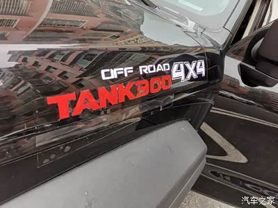

前车头是红白相间的贴纸,再配上黑色的底,看上去动感就出来了。
这就是效果,看上去比以前层次感更好了。

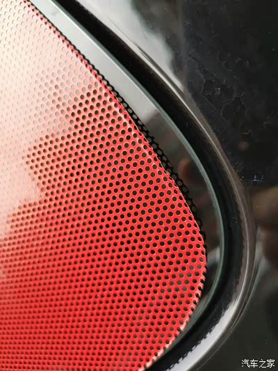

五星红旗的贴纸设计还是蛮贴心的,它是蜂窝状的设计,从外面看不到里面,但从里面可以清楚的看到外面。
水干了过后,用刮板平一次,效果马上就出来。

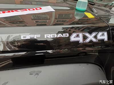

前车头贴这个贴纸的时候,一定要注意到左右平衡,不要右面高,左面低的,虽然同时看不到,但做什么都要讲求极致嘛。
贴贴纸一定要用小喷壶喷水再贴,以前不知道直接贴上去,位置不太精确,在移动位置的时候就很困难了,大部分会把贴纸直接干报废。
全部贴好过后,总体效果看上去还是蛮不错的,很多时候就是一些小小的细节修饰,对于整个形象提升是有很大帮助的。
