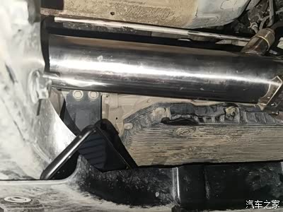

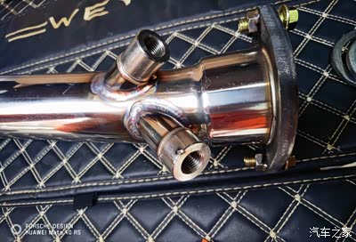

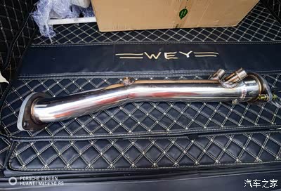

这个就是今天的主角,「感觉管」颗粒捕捉器的替换件之前发过一片小帖子有很多朋友问有没有换的必要,换了以后动力怎么样,报不报故障等等~
这个东西是不锈钢材质的,重量在3公斤左右,从形状来看和原车颗粒捕捉器挺像的,里面也有传感器的位置

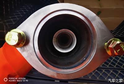

正面就是这样的,里面加装了一段小管子,防止感应器检测不到尾气而报故障代码
后端则什么都没有,就一空管子,没啥技术含量,主要就是为了不堵颗粒捕捉器从而达到动力增加

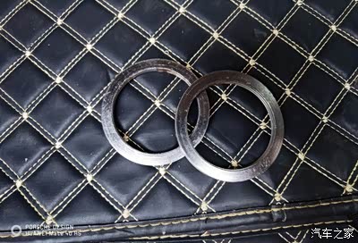

老板还付送了垫片,这种垫片是石棉的,垫在感觉管的前后两段,起到固定位置压缩缓解的作用。

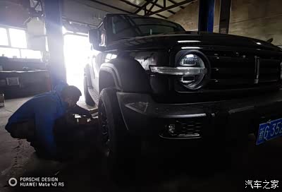

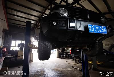

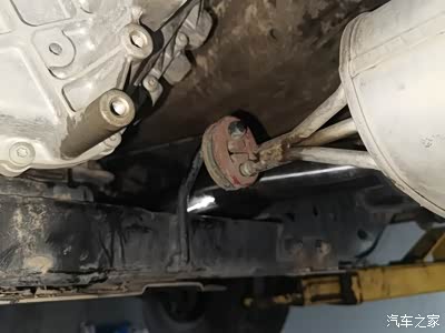

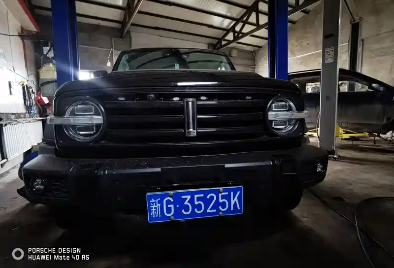

换这个管子必须要把变速箱护板去掉,要不换不掉,我的变速箱护板后加装的,害怕出去玩磕了碰了造成损失。

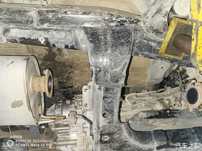

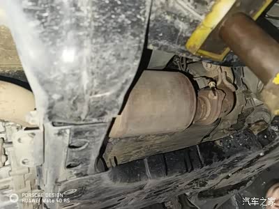

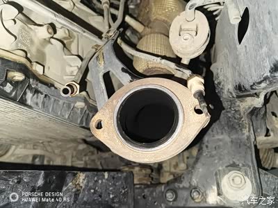

这一坨就是颗粒捕捉器,在三元催化器的后段,要是经常在市区低俗行驶很容易堵,堵了以后造成出困难油耗翻倍
再拆的过程中要小心传感器,最上面的传感器看上去很脆弱就是橡胶制作的,力气大了容易把里面的传感器搞坏

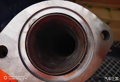

这就是前段 两个回气管一个传感器,传感器上面有一个凹凸点,防止在安装的时候旋转,这个设计还是不错的,但是替换管在这个位置上就安装不了,很多朋友都是把那个凸起磨掉了

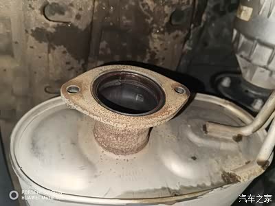

这个就是后端,这个东西安装没有什么技术含量,只需要替换就oK了,但是一定要小心传感器

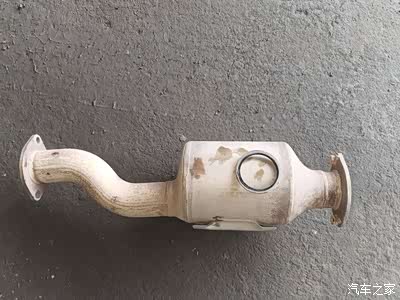

这就是拆下来的颗粒捕捉器,把拆下的东西留好,因为以后还是要换上去的

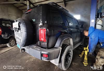

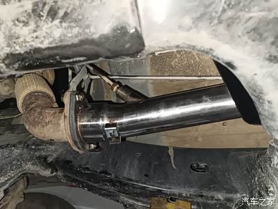

经过10分钟这个东西就替换好了,其实非常简单
