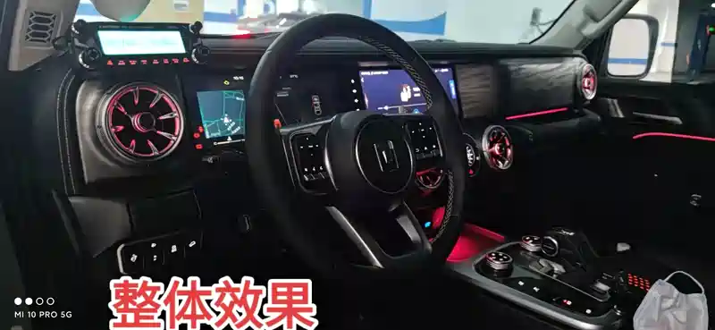

废话少说先上效果:
面板安装在方向盘左侧出风口上方,不影响视线及车辆中控整体美观。
