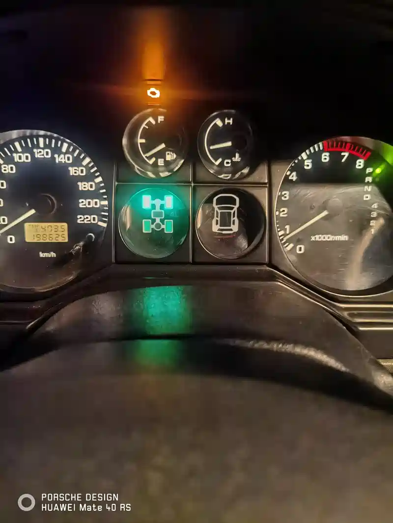

兄弟今天新买的二手06的73,试车的时候好用,跑了200公里到家后,和朋友显摆一下超选四驱,结果尴尬了,四驱挂两驱时,无论行进中还是停止中,仪表盘的前轮灯一直在闪,挂四驱时候四个轮灯正常亮。
各位前辈,我这个是什么问题。应该怎么办,求解。谢谢啦
前轮灯一直在闪

挂下倒挡,倒一点,就行了

行驶中多踩几脚刹车看看,

四驱的真空开关坏了,老车通病

我的也是根本不知道咋整,前桥的四驱开关也换了,我是原地挂四驱就好退,只要挂上四驱行驶就不好退了,我基本上是挂倒挡退然后再熄火反正折腾一会灯就灭了。也不知道是不是要换前桥的执行器。
