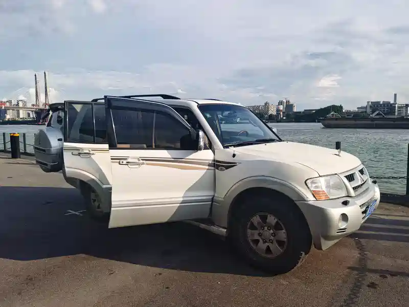

入手帕杰罗主要受朋友影响,然后平时也需要走走工地什么的,然后就看了几天二手车就入手了,毕竟一分钱一分货,选老年份的帕杰罗V73有几个原因首先1、价格便宜,2、由于当时国一国二的排放,对比后期版本的车马力会相对大一点(查了下貌似跟前期的77马力只差10来匹)不知道对不对这个参考,各位大佬知道说一下呗,3、配置高一点,起码也有个桃木内饰和自动空调,海拔显示。但是又是这个选择让我和硬派越野拉开了差距,进入俱乐部闲谈之后才知道,后期73是有电子限滑,而电子限滑会让只有中差锁的帕杰罗如虎添翼,相对前期的车如果没有电子限滑会相对越野性能会差点,而且要跟97 93后期版本的车去穿越最好需要改一个后锁。
但车已经买了那就先搞一哈再说
但车已经买了那就先搞一哈再说
刚开回来的第一天,太阳晒一下除味,车子实表23W公里
17年的车了内饰还过得去
难能可贵,除了主驾驶磨损大一点其他座椅无论是副驾驶,第二第三排都非常赶紧
