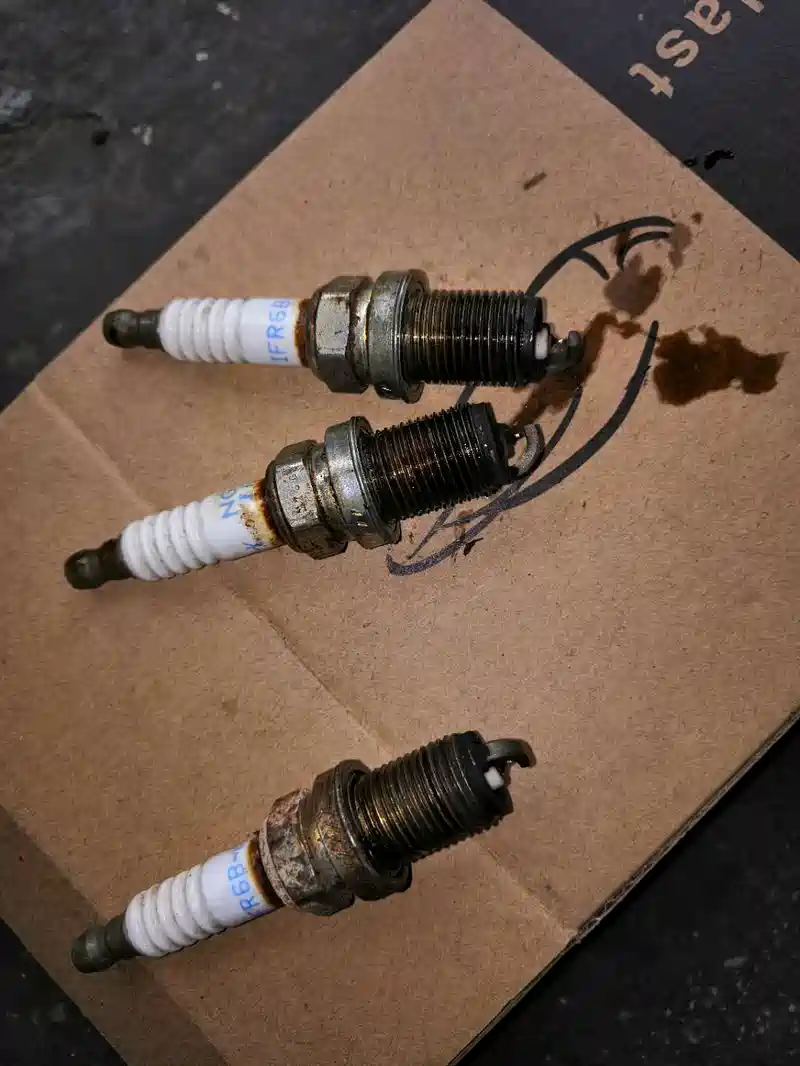

   我这老帕是10年3月份的车,已满十年,但到今天才跑了9.9万公里,前两天在高速上上坡超车感到动力不足。于是趁今天不下雨,和电工师付约好去换火花塞,在拆的过程中才知道这六缸车换火花塞很麻烦的,把火花塞拆下后,发现气门时盖垫子坏了,火花塞油封漏油,又顺便将油封,垫子一同换了,必定是老车,到了非换不行了。全弄好将近两小时。总费用730块大洋。
     弄好后试了下,发动机运转平和,声音小了点,驾驶感觉好了许多。
