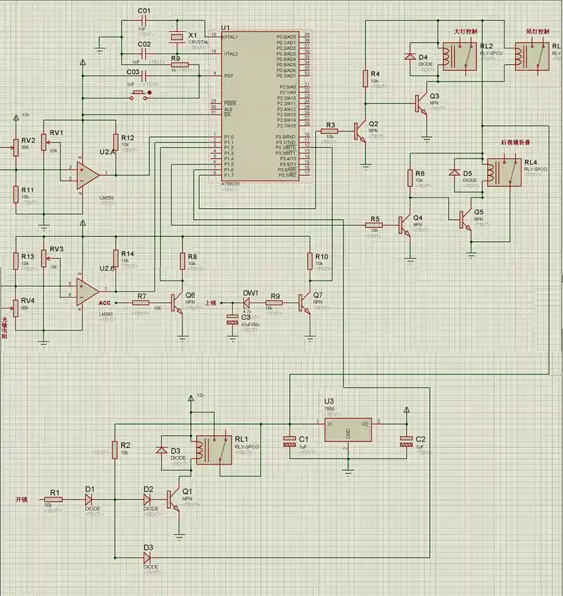

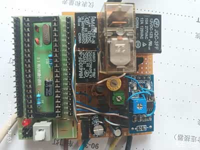

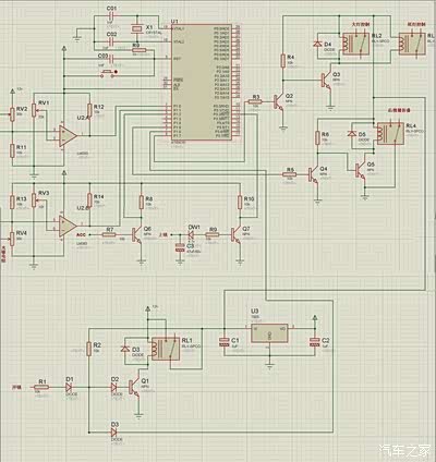

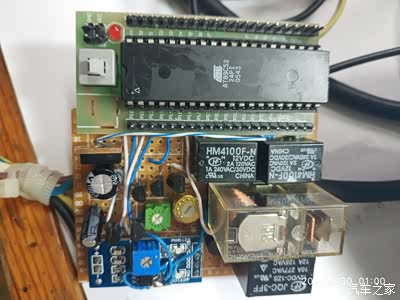

用51单片机,无AD,所以393检测光强变化和发动机工作状态提供单片机。

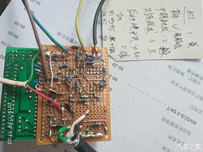

找一块最小系统和洞洞板,飞线。。。。。

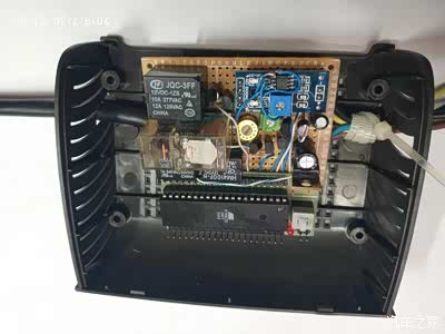

背面有点丑,。。。。

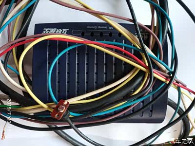

找一个ADSL猫的盒子,有点大。。。。。
调试好程序就是装车了。

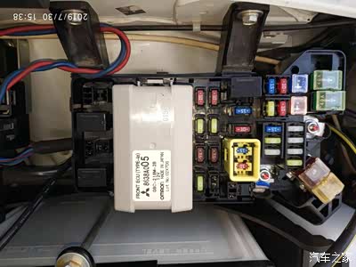

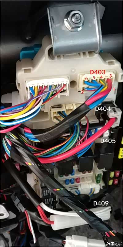

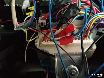

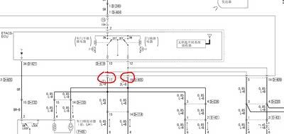

大灯控制线,接发动机仓保险丝盒○25○26,尾灯控制线,接发动机仓保险丝盒○23○24,+12V常电,通过另加保险丝后接险丝盒常电柱。
ACC,接车D403 5脚。
中控门锁开锁触发接至D405 17脚;
中控门锁开锁触发接至D405 19脚;
中控门锁开锁触发接至D405 19脚;
线接得有点乱。。。。。

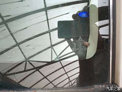

光敏电阻安装在前挡左下角.

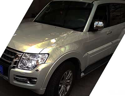

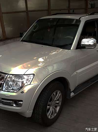

挡住光敏电族,锁车按键未按下,后视镜展开位置。
锁车键按下后,后视镜自动折叠,大灯点亮10s,最后关闭系统。
