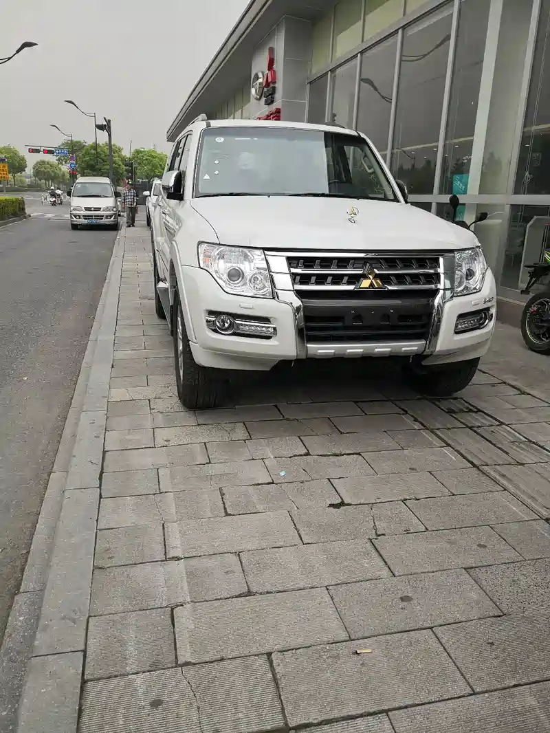

2019-04-24提的车,前两天很兴奋 但是两天新鲜劲一过,发现帕杰罗的座椅坐的有点腰酸背痛,所以打起了换座椅的念头。
