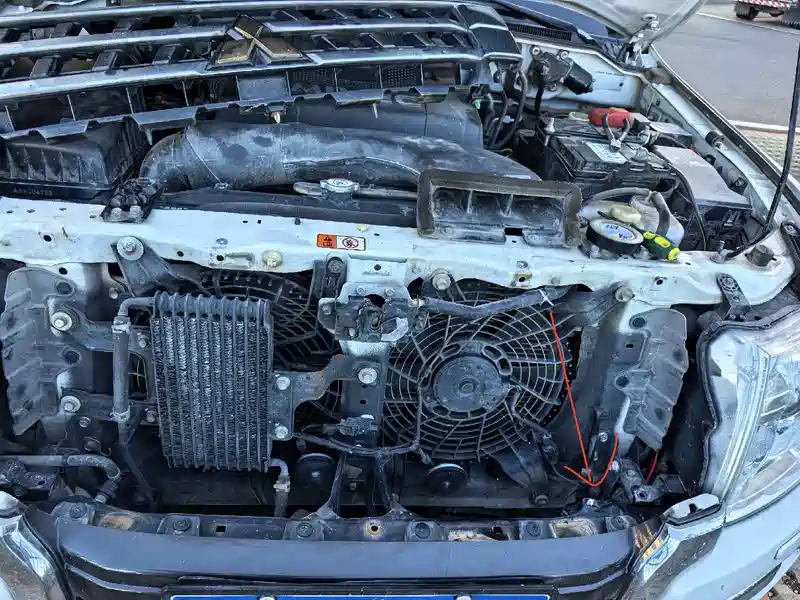

因为特殊需求,一直想给我的车加装日间行车灯关闭开关,在需要的时候把它关闭,搜了半天线路图也没找到,就参考日行灯线束,在插头的位置强行断开,接了一根线到电瓶位置。
因为没有电路图,也不是电工,不会测量哪根线是日行灯用的,插头上有4个颜色的线,共8根,我先剪断了绿色的,通电一试剪错了😅😅,最终确定绿色是示宽灯,蓝色是日行灯,红色是雾灯,黑色是零线。
我把插头护套拨开七八厘米,把蓝色线剪断,蓝色是左侧示宽灯,蓝白色线是右侧的,用两根1平方的软线贴边接到电瓶后面,装了一个双芯插头,需要关闭的时候拔掉插头就可以,往驾驶室接线太费劲,就不考虑了,毕竟使用频率不高。
有需求的兄弟可以试试,追求完美可以接到驾驶室弄个开关。

线束插头的位置在箭头这里
这个白色卡子下面是插头,拔掉插头,把线束护套切开六七厘米
红色是雾灯,绿色是示宽灯,蓝色是日行灯
把蓝色线剪断,用1平方电线接到自己想要的位置
我没有往驾驶舱没接开关,在电瓶位置接了这个插头,需要关灯就拔掉
