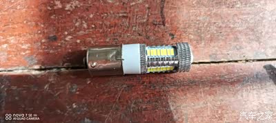

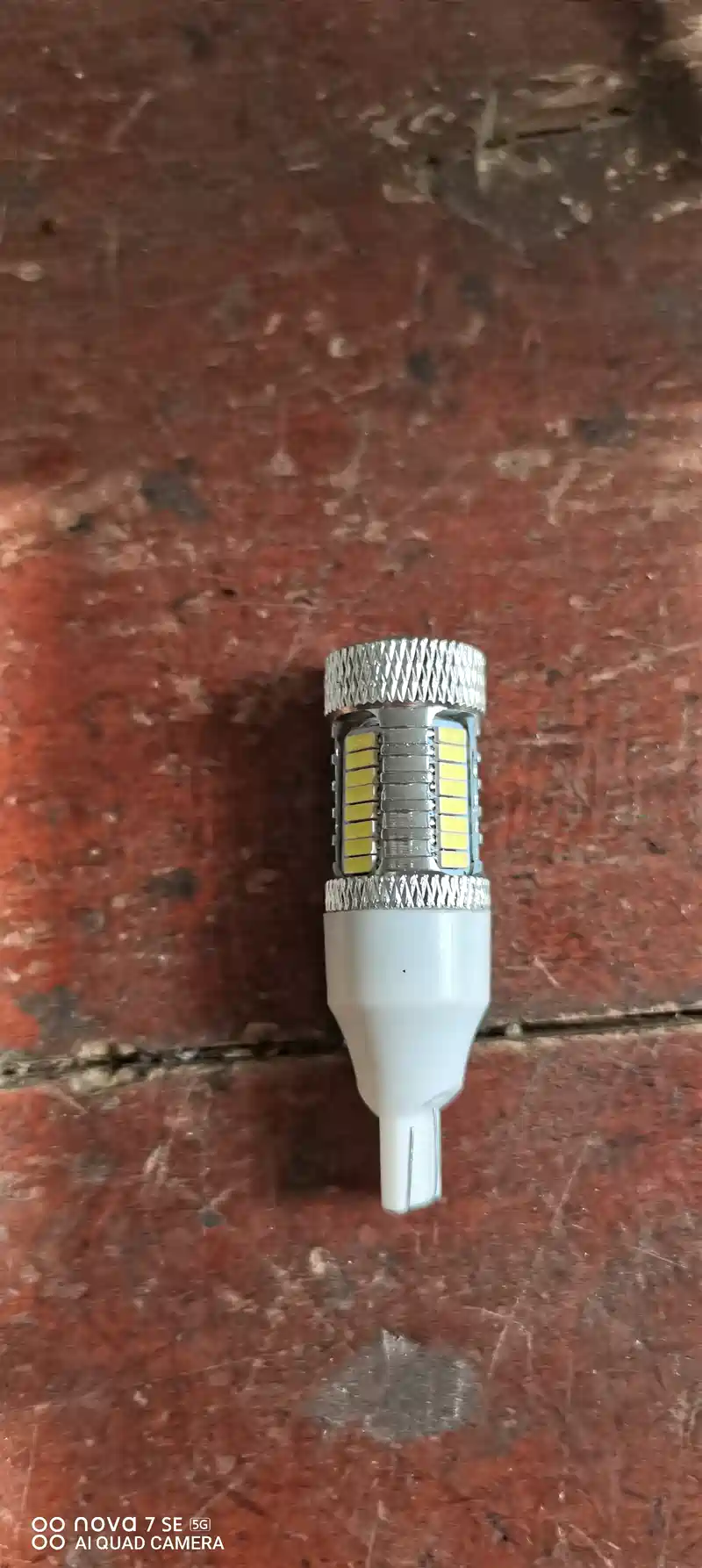

改灯第一件事就有问题。商家发给我的倒车灯要脚不是1156型。是插脚灯。。。只能先期进行灯脚改造。
