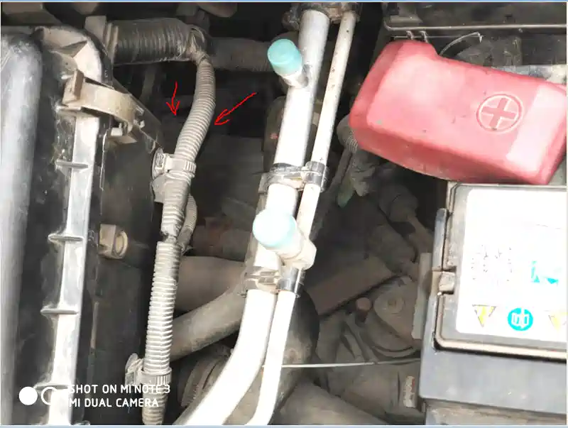

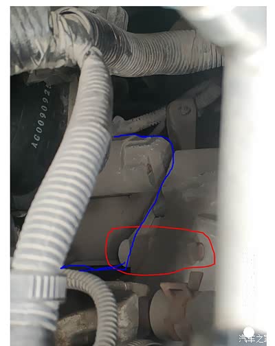

在百度里搜起动机,帖子很多,跟F0相关的就没几篇了,有人说敲一下那个起动机,有可能它还能再工作,说是起动机被卡住了什么的。这招好,第二天我去敲过,打开引擎盖,不用拆电池,空间很小但是还是能敲到的,拿把扳手给了它几下,再启动的时候起动机卡卡了两下然后又趴了,再来一次,敲它后再启动,仍旧是卡卡两下就歇趴。当时觉得有希望了,兴许多敲两下它就能工作了。然后就又体会了一次生活的无情。当我满心希望的敲第三次的时候,起动机它彻底的没声响了,再敲它还是没声响了。
起动机位置在这里,扳手伸进去能敲的到,不用钻车底下去敲也不用拆电瓶。
放大起动机位置图,蓝色框里面的就是起动机,红色的那个是起动机的固定螺丝之一,用13号套筒拆,不需要拆电瓶的,用大棘轮扳手可以直接拆掉的,其他的起动机螺丝螺栓需要爬到车底下才能拆。

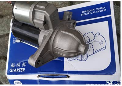

网上买的原装的起动机,法雷奥的,260多块。别舍不得花钱,买副厂的配件,往往使用中容易出各种问题,一次次的回头来拆,很是烦人的,买个好点的配件,用的舒心。而自己动手的乐趣,我认为不在于省多少钱,而是解决问题的那个满足感。
FLA 原装起动机,比怠速马达可要贵多了。
拿到手这个样子的,品质看起来还可以,应该是原装货吧,

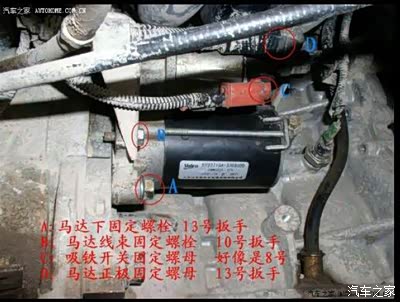

对着起动机看,应该是要拆3个螺栓,2个电线接头,借用下论坛里的图片。
提醒一句,拆起动机之前,千万记得把电瓶负极线给拆了,不然你会发现,在拆下起动机正极接线柱之后,它跟其他金属的东西一旦接触就会闪火星,别问我是怎么知道的,把趴车底下的我吓的差点跳起来。
A/B/C/D都是在车底下才能拆的,B那个螺栓也是8号扳手。
我想重点说一下螺栓A,13号套筒,必须从车底下拆,空间非常有限,小号扳手能伸进去但是根本拧不动,大号扳手没空间无法使用。趴车底一手油的,没拍图,大家脑补。第一次没拧下来,我琢磨着还得去维修店啊,用大扭力的风炮扳手来拆。

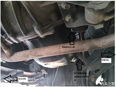

要再重点交代一下,起动机要从排气管上方,顺的排气管往车尾部那挪出来,才能取的出来,从发动机下方是无法直接拿出来的,这是我在车底琢磨了半个小时后发现的,这车空间太小了。可以想象,这半个小时里面我肯定又火了,奶奶的早知道交给维修店了,这累死累活的。
一路拆拆拆,螺栓螺丝都卸掉了,取出旧的起动机。

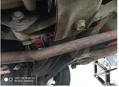

我是趴在车底下的,
起动机顺着排气管,从排气管上方的空间穿过去,才能取的出来。旧的取出来,新的原路在装回去。
