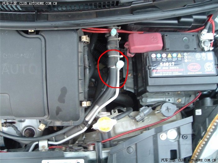

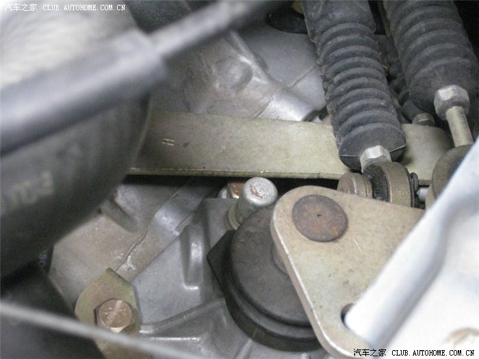

打开机盖要调整的螺丝就在空调管的下面(红圈处
要调整的就是这颗螺母:

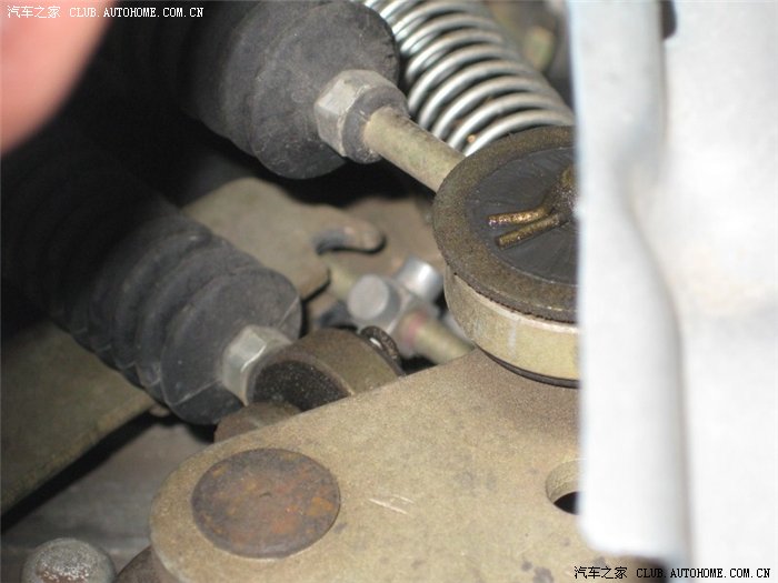

首先叫大活人到车里去踩下离合器暂时不要松脚。观察离合器杆动作
这是没有踩下离合时
踩下离合时,红圈处空隙就出来了
在空隙处插入改锥。这时左手把改锥稳住,就可以叫车里的人松脚了。
这时离合器调整螺母已经自动退出卡糟了,如果没有退出来轻轻一拉也就退出来了,用右手去顺时针转2圈(暂时最多转2圈)就可以了。因为这颗螺母稍微转1/2圈差别都很大,所以不要转多了。
调好以后叫车内的人又踩下离合器,让调整螺母归入卡槽(螺母方向不对没有归入卡槽时可以左右调整螺母一下,让其归入卡槽)
左手就可以抽出改锥了,叫车内的人放开离合,再观察一下调整螺母位置。大功告成了。
补充一下:在调整时这个弹簧有些碍手,可以将其取下。取下相当轻松,在未踩下离合时向前一拉一偏就出来了。
事已至此,可以顺便给两个位置滴几滴机油,可以使换挡更顺滑。

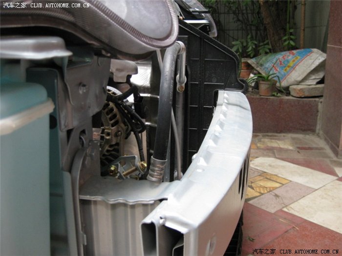

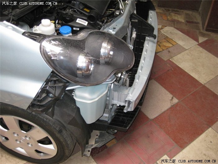

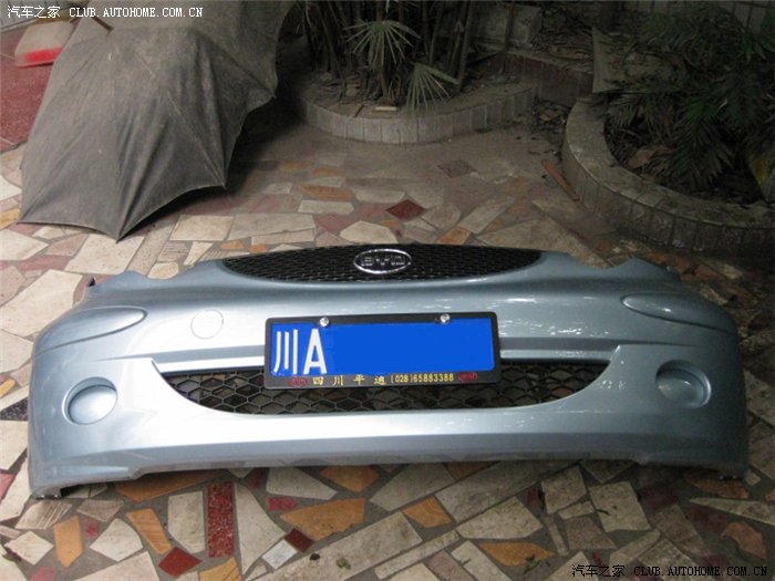

把心爱的F0前脸卸掉查看里面的做工和用料。
下图中明显看出:前钢梁,有溃缩式刚梁。这个设计很先进。有了这个在撞击时它会逐级变形溃缩,吸收撞击时的能量,保护人的安全,大大的增加了安全系数。

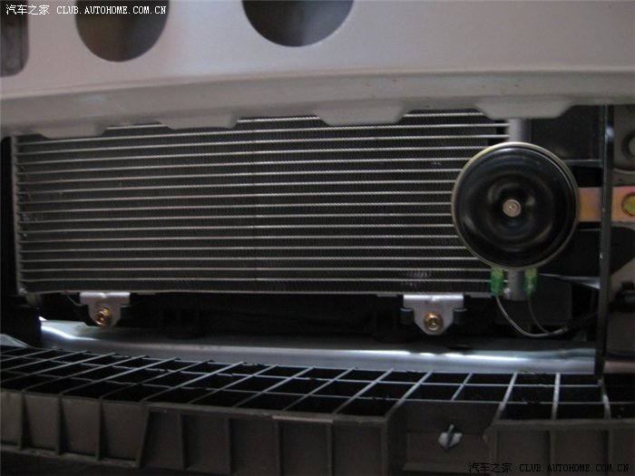

喇叭一个。如果有兴趣可以再加一个改成双音的,后边是空调散热器,面积稍小了些。

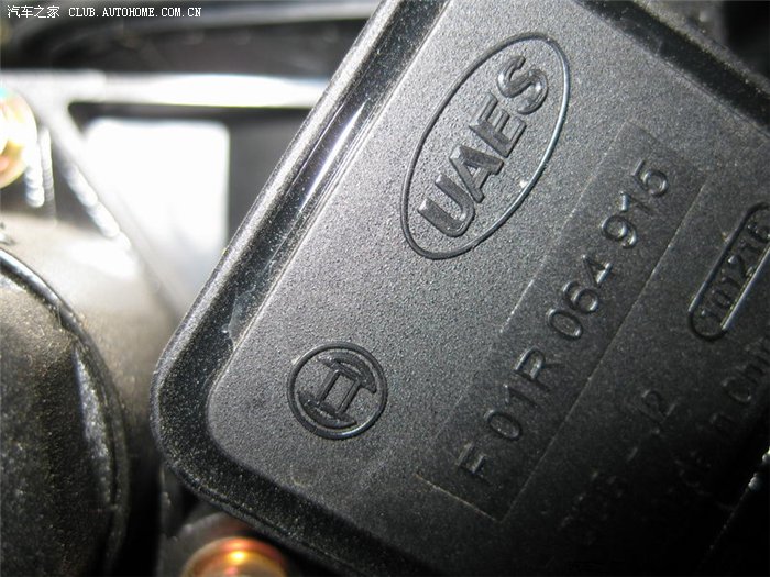

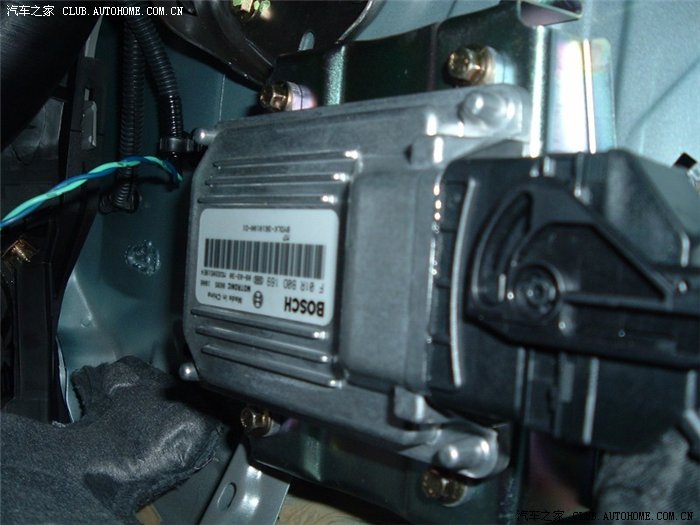

行车电脑(ECU)博士牌
三个点火高压包,独立式的。不是博士牌
节气阀。不知道牌子

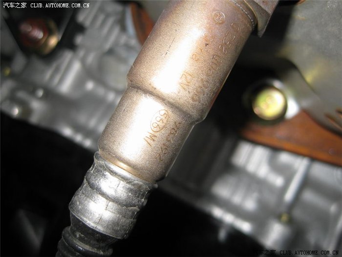

氧传感器。博士牌
节气门位置传感器。也是博士牌
 对于厂家打的广告宣传的全套博士电喷系统,看到的基本都是博士的。重要的喷油嘴暂时没看出来,可能不会假。飘扬一下

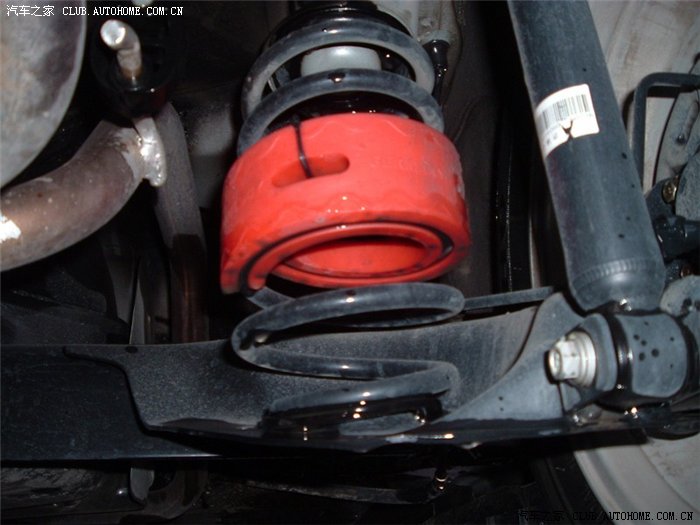

前后弹簧加装减震胶因为F0的地盘太低了,稍微不慎就挂底盘,我在论坛看到有的车友把油箱底壳都挂破了,弄的半路抛锚等待救援。加了这个以后地盘明显要高了一些特别是后部而且增加了舒适度。大家注意看第三幅图,发觉车后轮到轮眉的距离要宽一些没有?
型号:前A后C,前减震用的A型要裁剪一下,记住必须两头同时剪切。淘宝上淘的前面用的乌拉坦白色减震胶80元一对,后面的40元一对。

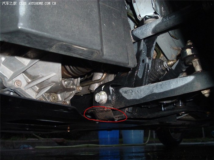

发动机护板。这个也是必须添加的。道理一样:防止托底。我这个是在汽配城买的130元,铠神牌。单说质量还是可以,但是使用后发现有一个缺陷,就是这种护板太窄了,能护到发动机下部但是不能护到左右悬架处,而左右悬架处才是全车的最低点,所以这里最爱受伤。我一般不在4S店买东西因为太贵,但是我发现4S店那种护板要宽一些,恰恰能护到左右悬架处。
上图:护板已是伤痕累累。下图:红圈处就是左悬架最低点,已被撞变形,这是修正过后的样子了。和右边的比还是明显看出差别。

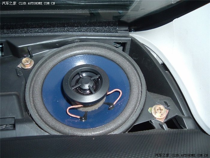

喇叭。原厂喇叭在电子市场只卖5元一对,音质可想而知。我换的T&T液磁全频喇叭65元一对,号称用的进口材料,管它是不是进口,反正音质要好很多。前面换很简单,后边相对复杂。需要重新布线和重新钻孔,拆的地方N多,耗费了我半天时间。可是换来的是跟只有前面两个喇叭响几乎没有任何分别,除非你坐后排。所以我要说的是换前面两个就可以了,加后面两个没必要。

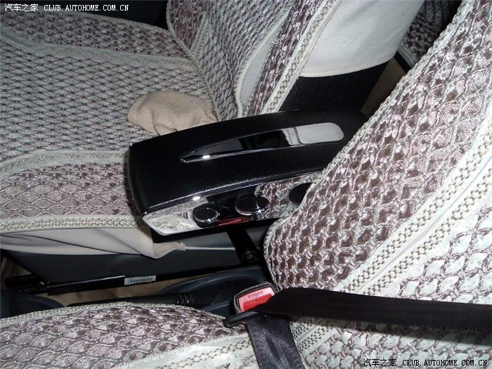

扶手箱有些用,开车时右手肘可以放在上面相对轻松。缺点是拉手刹时很不方便。淘宝上淘的110米一个质量一般,比4S店的差远了

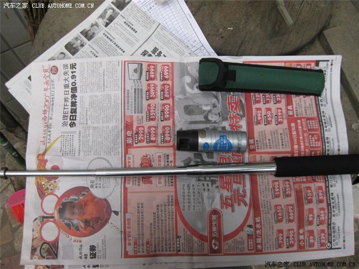

还有两件我认为是必备的东西
放在这里最随手
防爆喷剂(这个对一般开车的女士比较实用,窗只要开一条缝喷出去就搞定
甩棍(很便宜才30元)
ps:防爆喷剂在我国是管制内用品,不到迫不得已不要乱用。逮到会被拘的
