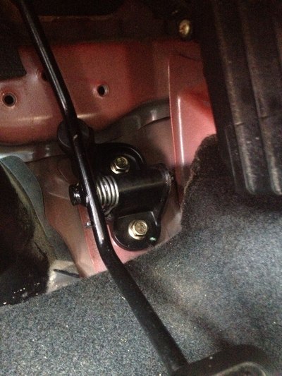

蛋蛋,油门重这个大家都知道,如果跑跑市区上下班那是还可以忍受的,但是如果跑长途那就叫拿人命,跑完长途小腿累得要命,除了清洗节气门有短暂的效果外,拆除节气门弹簧那是不安全的。想了很久,也看了论坛上很多关于油门重的很多帖子,最后还是更换油门踏板弹簧最为理想。好了,好了,话有些多。还是马上动手吧,更换弹簧不是很麻烦,动手能力强的拆两下就下来了。

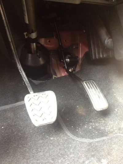

开工拆踏板,要用到10的开口

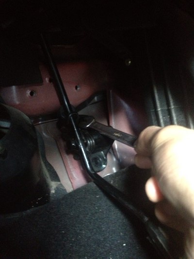

拆,就两个10的螺丝

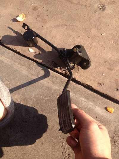

拆下来了

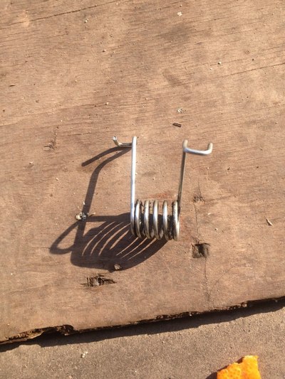

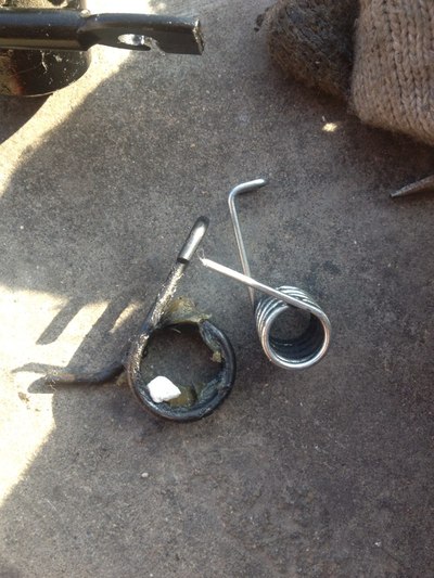

要换上的新弹簧,也是别的车的踏板回位弹簧

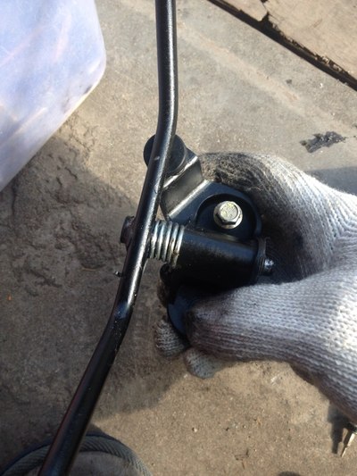

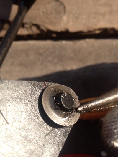

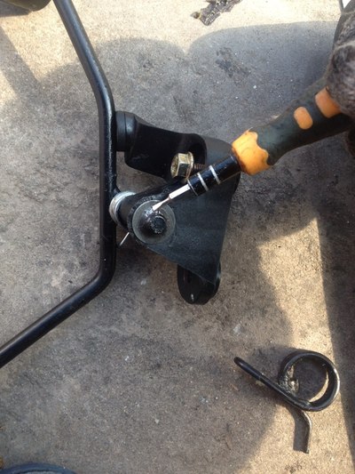

这里有块卡片,用一字螺丝刀翘,记得慢慢翘,不然翘坏了

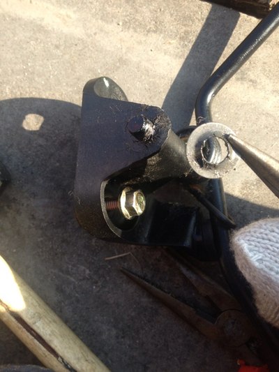

用尖嘴钳,拿出来。

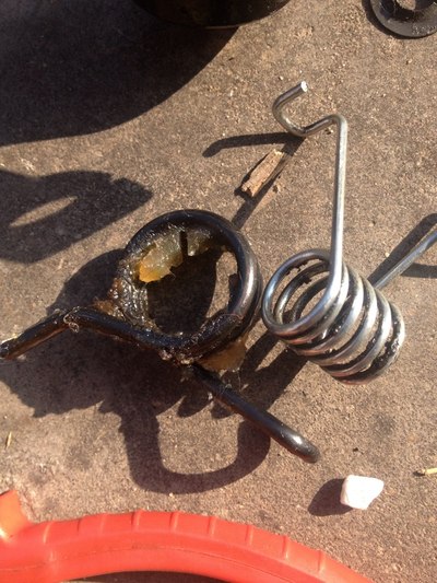

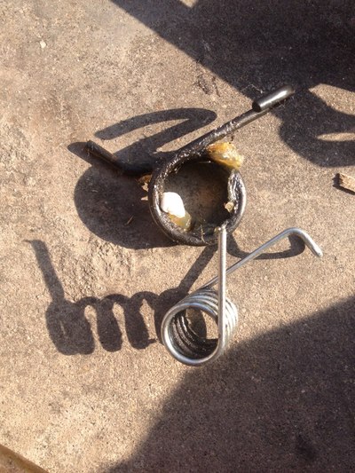

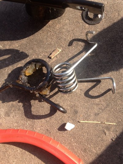

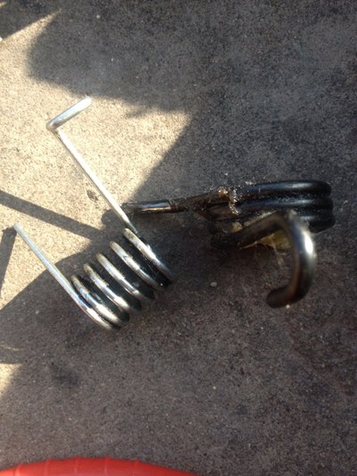

两弹簧对比,
还是对比
对比
新弹簧还要修整下,过程没拍,

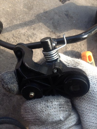

装上新弹簧

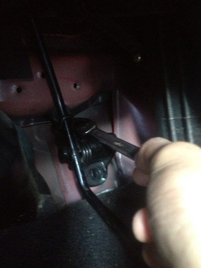

原位安装,怎么拆就怎么装
上回螺丝
