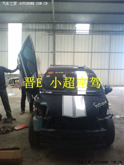

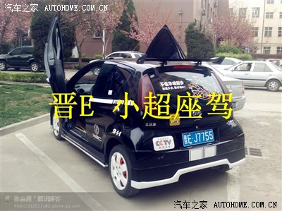

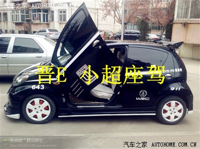

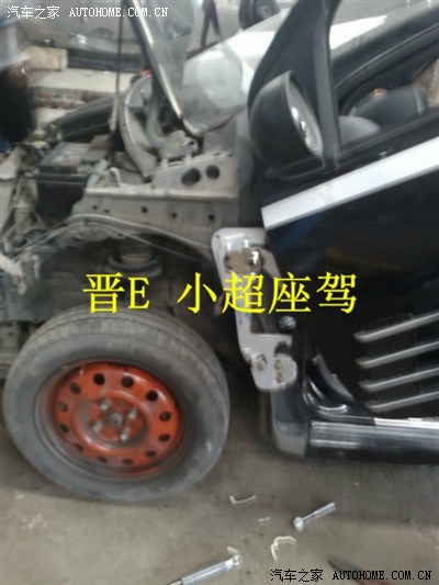

山西晋城 晋E F0 剪刀门 详细作业(应该是目前F0剪刀门最详细的图了)

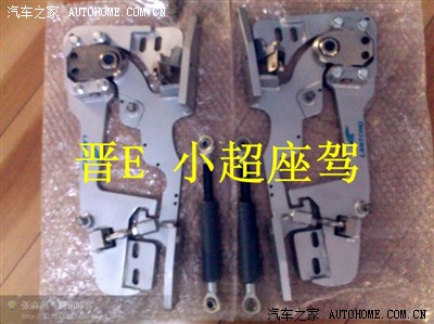

1、剪刀门配件 来自万能TB 3380元(原装位 应该是目前市面上最好的材料)
2、修理厂 车友会朋友找的 (之前自己找了个装剪刀门的 手工费要价2700,干死!)
3、改装时间上午11点-晚上8点
注:车牌就不挡了

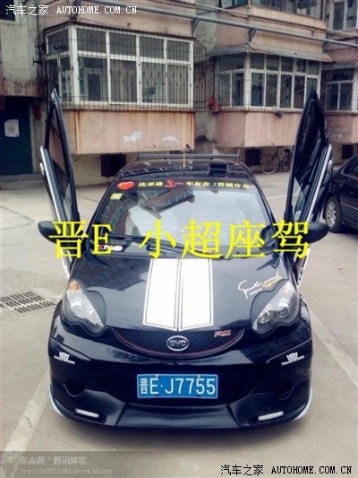

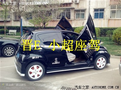

  这些是在楼下照的

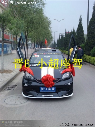

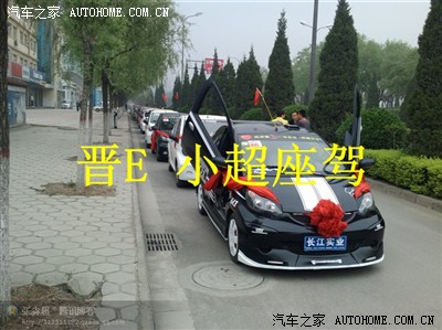

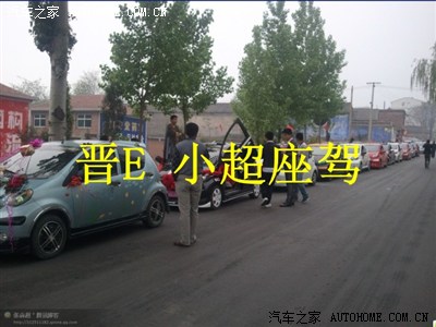

这些是4月30车友结婚照的 去了30辆蛋蛋(牌子那个长江实业忽略 后来被婚礼贴纸盖住了)

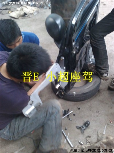

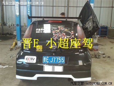

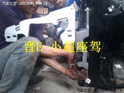

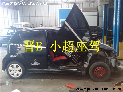

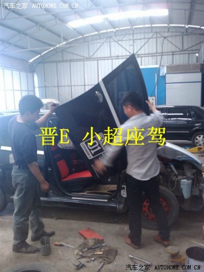

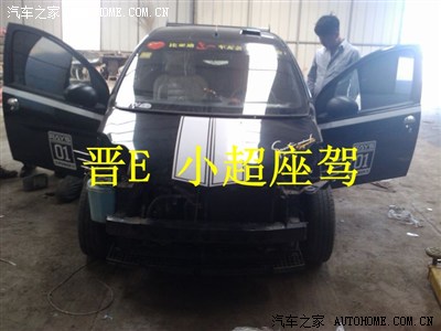

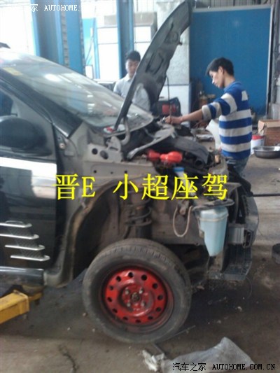

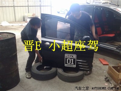

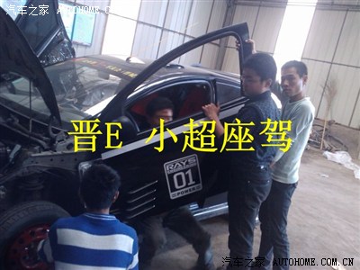

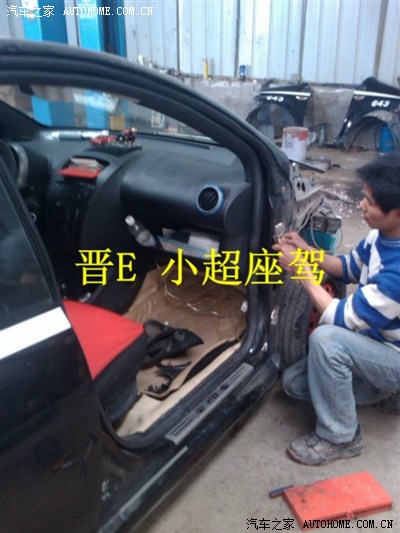

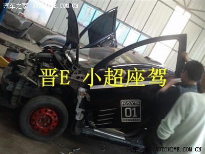

好了进去正题 下面是改装过程图

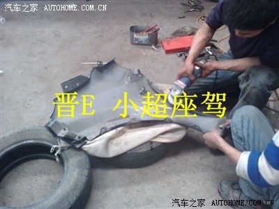

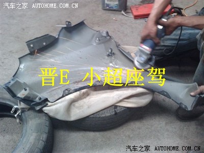

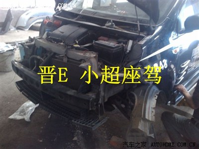

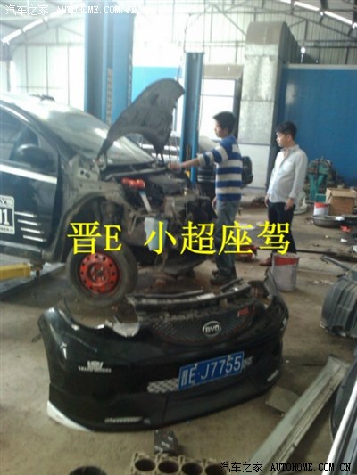

最后是翼子板处理,里面的内衬必要割掉
配件是原装位的 想对安装技巧比较简单(就是拆的麻烦) 虽然是原装位 在门和门框直接的缝隙 吻合上面还需要调节(这个过程花掉了1个小时)。

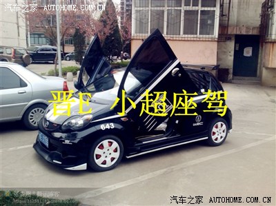

总体来说还是比较完美 无漏水 无进风 异响等现象出现。
安装好后就剩下教身边的朋友怎么开这个门,开门不能和原来那样猛。不懂的人只会往外拉。。。不熟的人或者陌生人直接坐后面(这个没商量的)
QQ:312511182 不懂的问
改装完毕!
