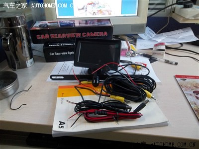

摄像头包装盒

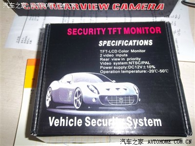

显示器包装盒

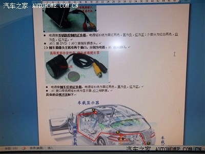

这是卖家发给的接线图

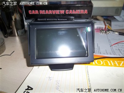

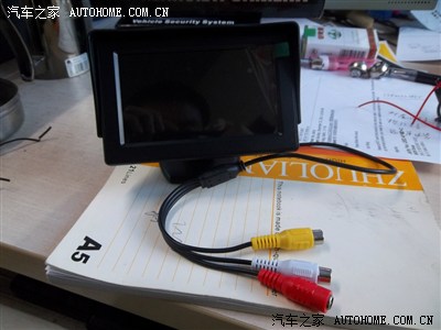

显示器4.3寸
显示器插头,黄色接摄像头(有根延长线)白色接DVD(我没有所以不用接)红色是电源线

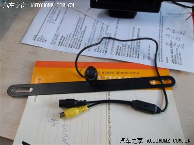

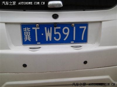

摄像头(无损安装的,不用打孔,把牌照拆下来一起固定)![]()

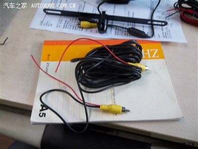

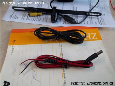

两根电源线,一根是摄像头的一根是显示器的
视频延长线,上面多余的两根红线是没用的,直接绝缘处理
全部的东西全在这了

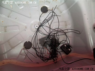

原来的倒车雷达,已经坏了,干脆剪掉不要了

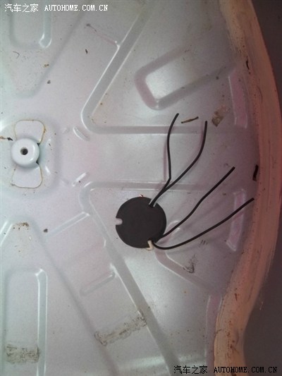

倒车雷达的穿线孔

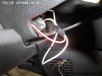

这是倒车雷达接倒车灯的线,嘿嘿!这个必须留着,直接用来接摄像头的电源线

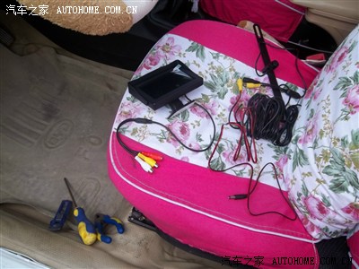

东西都拿到车里了,还有工具

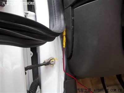

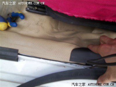

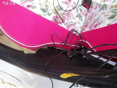

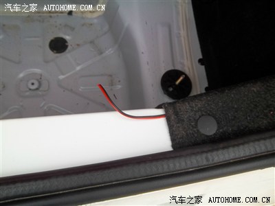

视频延长线走线,顺着门下边一直走到后备箱

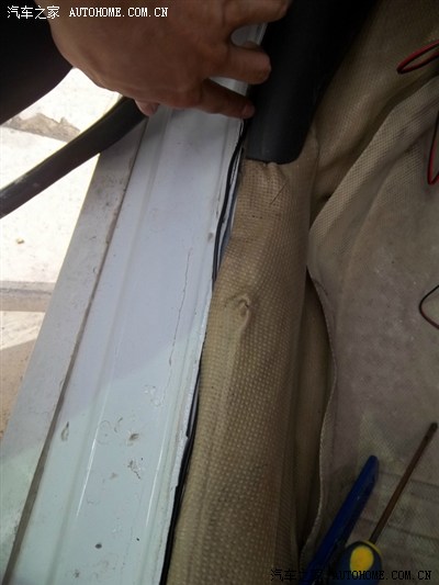

后门位置
这延长线还挺长,多余的放在后备箱里

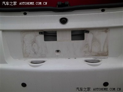

准备卸牌照(我这工具貌似太温柔了,搞了一个小时都没搞掉,好吧!先不搞了,先接线)

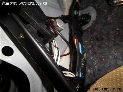

显示器搭铁,接在了车头盖边上的一个螺丝上
显示器正极线,本来是要接到钥匙开关那里的,那样还要卸方向盘下面的壳子,调节方向盘高度把手这个洞边刚好有跟接过的线,是接点烟器的,我偷个懒,直接接到这上面了,嘿嘿!

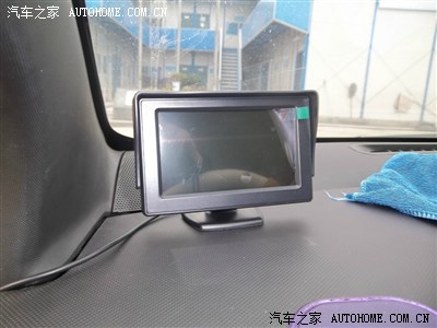

显示器线接好了,把显示器固定好(这是原来倒车雷达显示器的位置),底座上有双面胶,粘上就行,挺结实
最后还是让修车店用砂轮把螺丝给磨掉了,两分钟的事我搞了一个小时都没成功,汗!!!

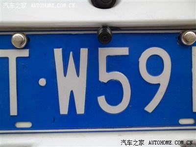

把摄像头放上,线从洞洞里插到下面去
插下来了

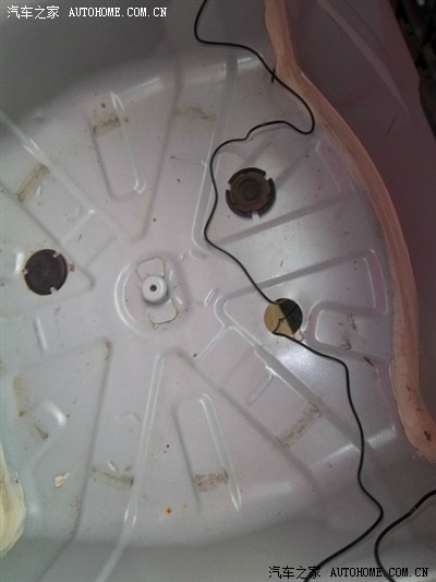

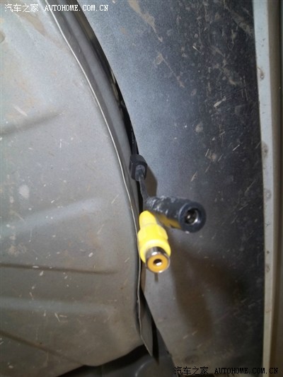

接头连接后从这个洞里反到后备箱里,一根是视频延长线,一根是摄像头电源线

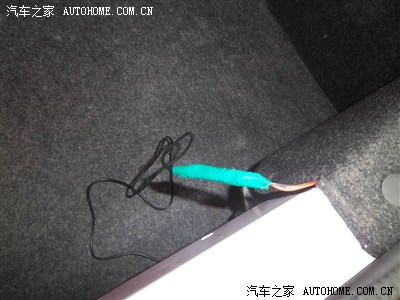

电源线跟原来倒车雷达电源线接起来,线颜色都是一样的,一红一黑,正好
摄像头已安好,还有新买的牌照螺丝,以前是冀T,现在成沪了

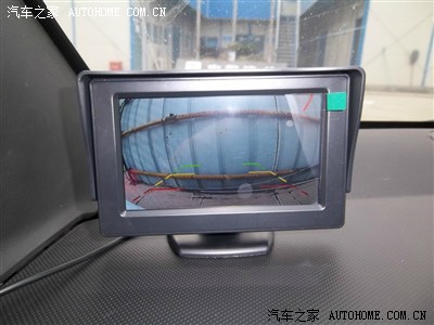

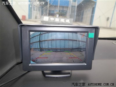

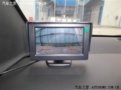

安好后的效果
安好后试试效果,实际用尺子量了下,在黄线位置后面距离是1米
红线位置是50公分
绿线位置是1.5米

显示器包装盒
这是卖家发给的接线图
显示器4.3寸
全部的东西全在这了
倒车雷达的穿线孔
东西都拿到车里了,还有工具
后门位置
这延长线还挺长,多余的放在后备箱里

把摄像头放上,线从洞洞里插到下面去
插下来了
安好后的效果
红线位置是50公分
绿线位置是1.5米
