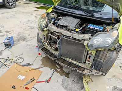

因为自己没有举升机,只能选择将整段排气管取下进行更换,结果拆三元催化处螺丝时悲剧了,固定的螺母被拆断了。

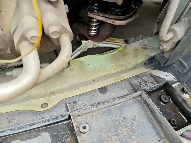

幸好是在工地上,找来电焊机将螺母直接焊死,为了方便操作,将前脸直接拆了
电焊机上场
焊接好的螺母,看到下来的千斤顶了吗?这个时安装螺丝的必备工具,不然螺丝根本上不了。

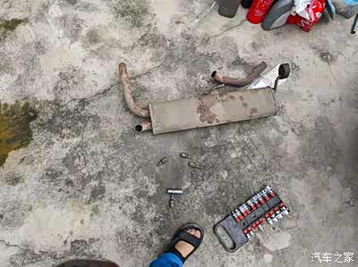

没有经验用角磨机切割几次才取下来
切下的接头
开始安装新消音器
旧弹簧比新弹簧短了不少。
为了将这两颗螺丝安装上,还动用了千斤顶才安好,不然因为弹簧在根本安不上。
