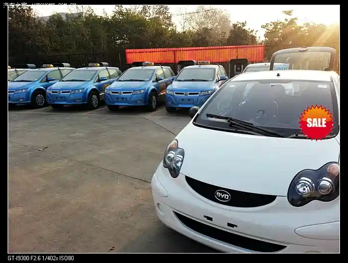

初次见面时候,小白车静静等待。后面一排蓝色大哥,是首批电动车比亚迪E6,如今它们早已退出历史舞台了。
