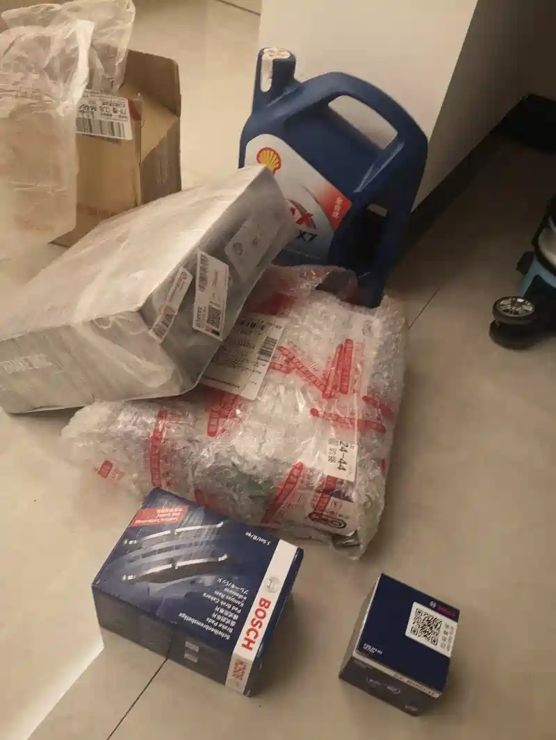

车子离合器很重,还有就是最近挂挡离合器踩到底了还老是打齿,所以就趁着五一放假把离合器三件套包括离合器线一起换了,顺便换了变速箱油,机油滤芯,刹车盘刹车片,本来高高兴兴的去换,那些修车的给我搞得心烦,打家往下看
一大堆要换的配件

一年换一次机油,直接换全合成的
博士的机油滤芯
博士的刹车片
