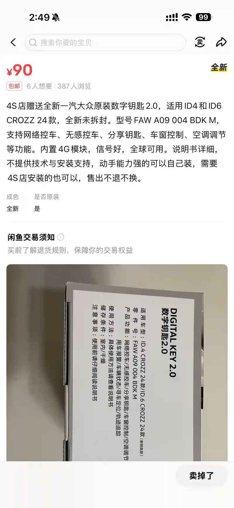

我买车之后不久,就通过在海鲜市场的不懈淘换,以90块钱的价格收到了一套原厂的蓝牙钥匙模块;并且通过卖车给我的销售老师预约了4S店的专业安装师傅,给我的胖4升级加装一套2.0版本的数字钥匙。
在海鲜市场收的车友不要的原厂数字钥匙,注意一汽大众的数字钥匙是要区分车辆款式的哦!

这个加装,如果给4S店包工包料,得花上一千多块钱,还是推荐各位先在海鲜市场自己收数字钥匙,有些车友4S店送的不想装,就会拿出来卖掉。钥匙90块包邮,安装的工时费300块钱,整个加装才花了不到400块钱,体验提升那还是相当的给力哈!
