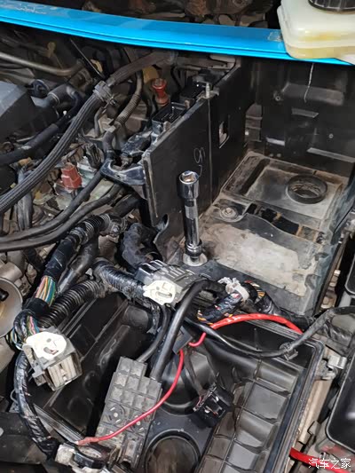

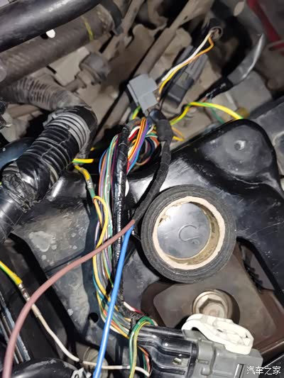

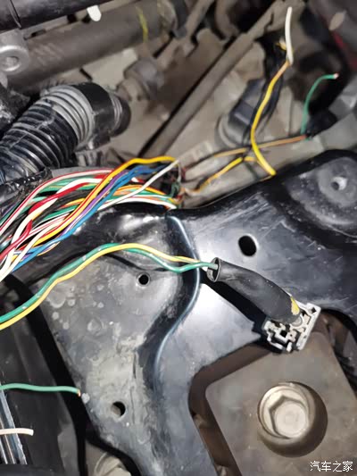

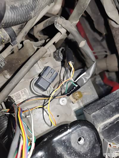

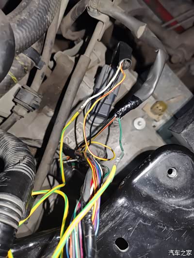

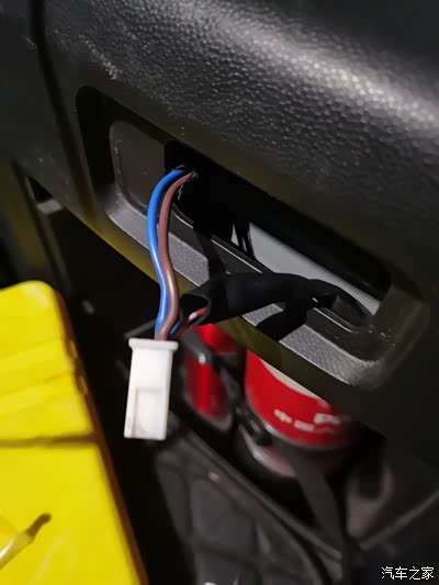

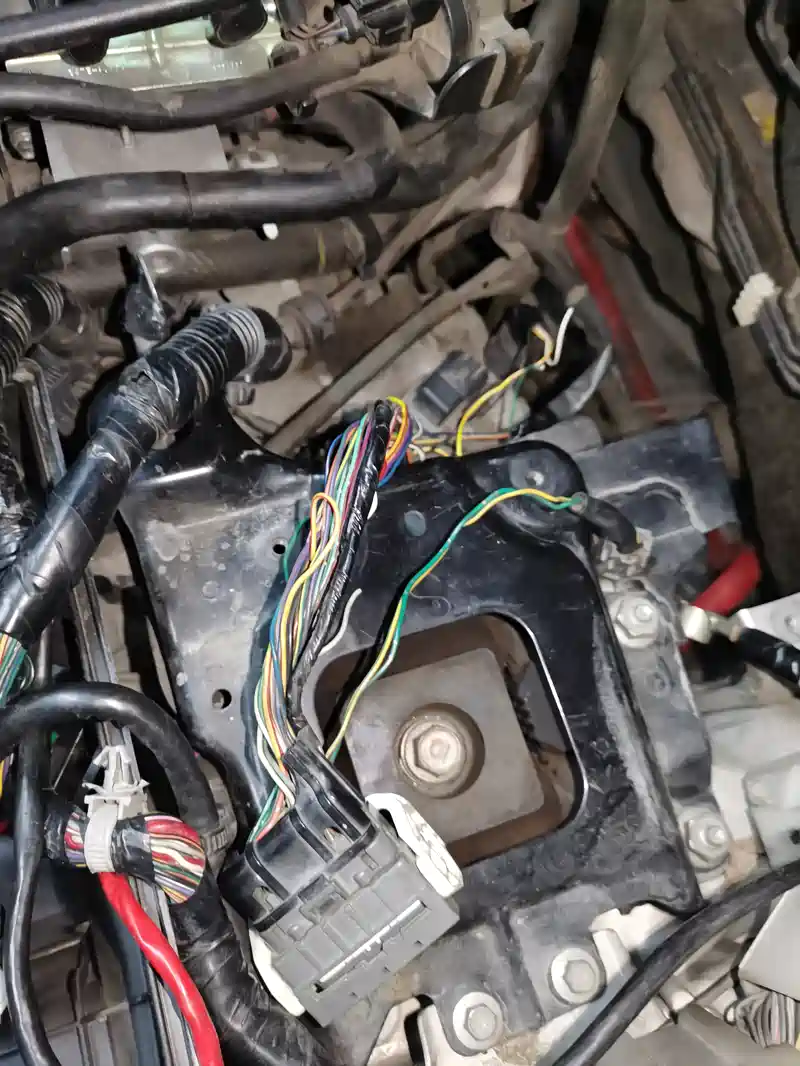

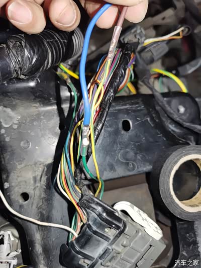

1、前面已经先看了线路,有三个传感器的线需要加长,一共4条线,难度不大,开搞吧。。。
2、剪线。
3、继续剪。
4、接好线,线比原来的还要粗,接头用电烙铁焊上,套上热缩管。刚整了一把T12的烙铁,派上用场了,直接用电池12伏供电。
5、把线包好。
6、继续整理,包扎线材。
7、线整理好,传感器插头插回去,电脑插头放在电池前面,装好电池盒。

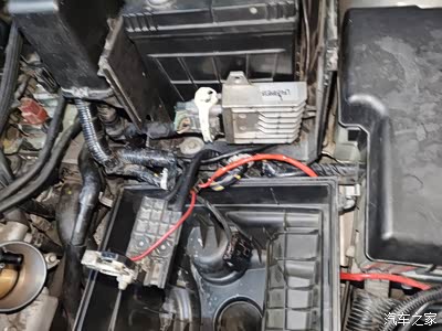

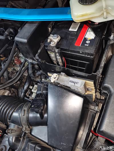

8、比划一下位置,在电池前面还有空位的,我的电池是68安的。
9、暂时先放置在这个位置,用隔音棉做缓冲。到这里第二次位置改装就完成了,如果以后还想把位置移回到电池后面,也是没有问题的。

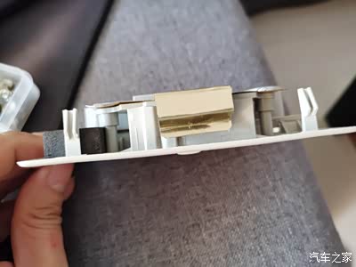

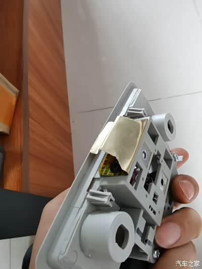

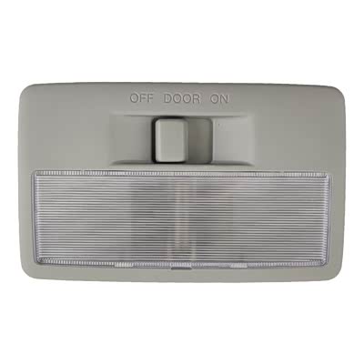

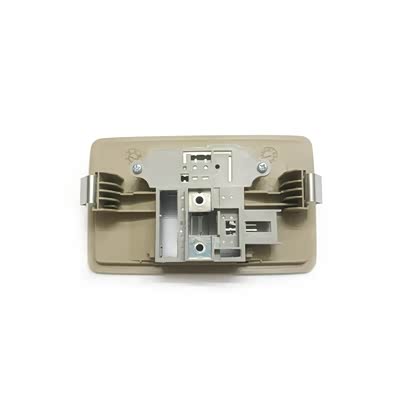

10、这是原厂第二排阅读灯的样子。
11、背面的样子。

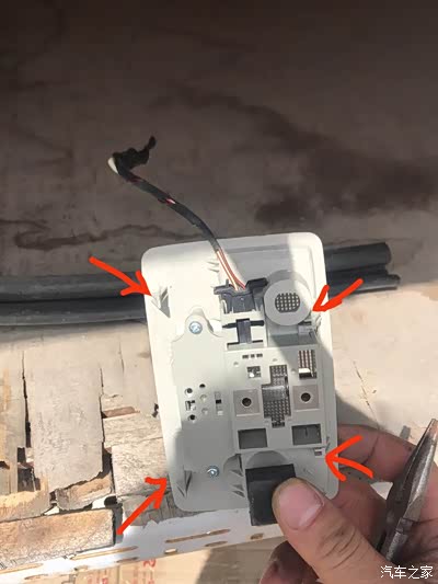

12、这是CX-7的阅读灯,闲鱼50元,带了一个非原装的插头,注意卡子的位置和马5的有点不同,就是这个不同,给后面的安装带来了麻烦。而且这个灯是两位的,和马5三位的也不一样。

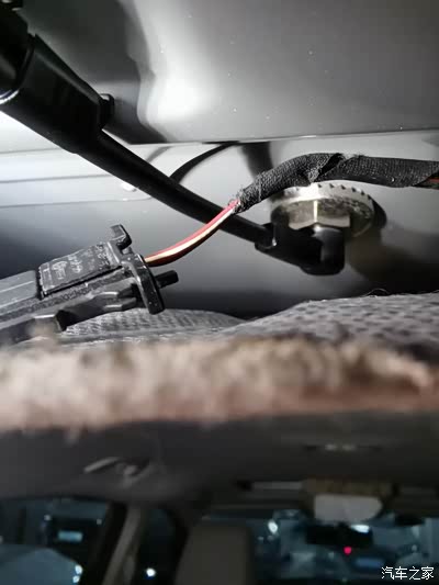

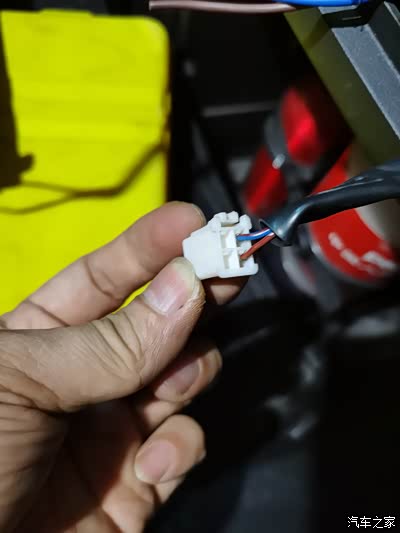

13、取线是从这个后备箱灯的插头这里并线。
14、这是焊接好后的样子,是把插头里面的接插件退出来,焊接好后装回去。

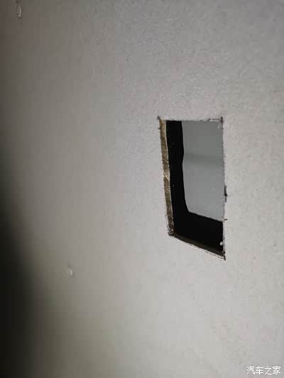

15、划好位置准备开孔,这里谢谢车友提醒要避开天线位置。
16、开孔。
17、这就是天线底下的位置。

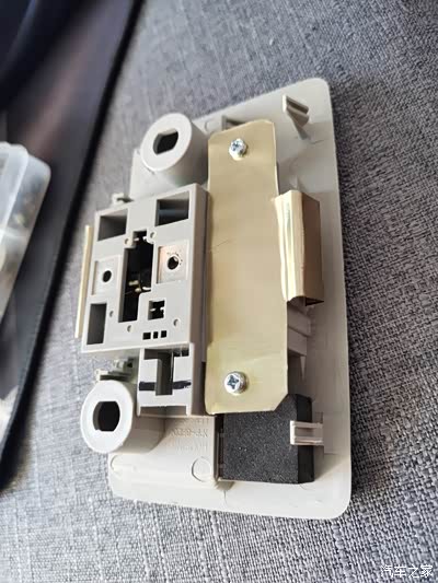

18、开孔后安装一直不是很顺利,固定不好,于是回家进行加工,这点小事怎么能难得了我,不就是一瓶红牛的事吗。
19、没错,就是它,红牛就是牛。
20、两边都整好了。
21、侧边看一下,就是这个样子。

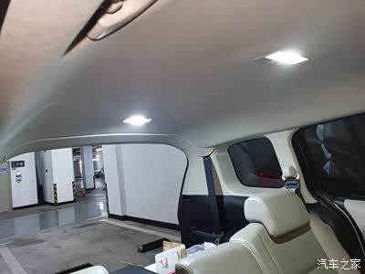

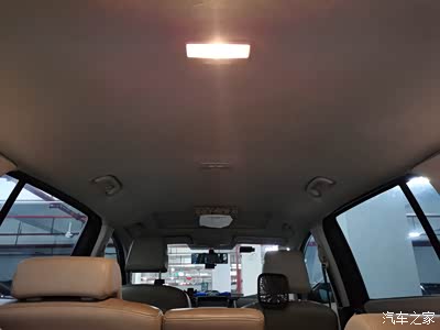

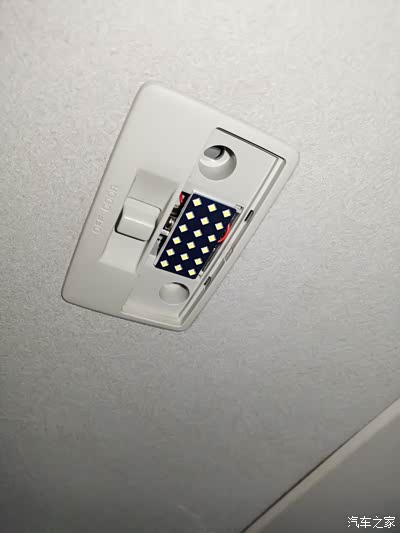

22、然后就顺利的装上,亮灯了,这个灯要换成LED的,已经买了,还没到。。。

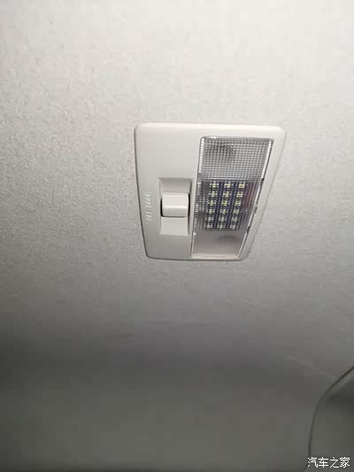

23、LED灯到货后装上,18个灯珠的,超亮,其实可以不要那么亮,主要是这个长度刚好双面胶能固定。
24、装上盖子,这个开关只有OFF和DOOR两位。现在只有开后备箱的时候亮灯,等下次再改成前面四个门开的时候一起亮,和开后备箱单独亮,两条线都接个二极管再并到开关上就可以了。现在这样也挺好的。
25、非常的亮,后备箱右边上那个小灯,感觉它已经没有存在的意义了,关掉它了。

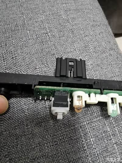

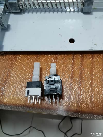

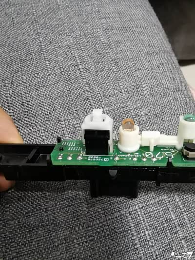

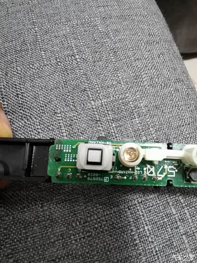

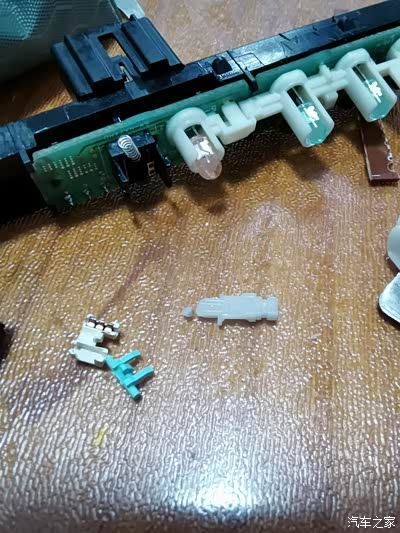

26、车友寄过来的双闪和高位刹车灯,利用业余时间帮忙修一下的,这个自锁开关已经损坏。
27、无法正常使用了,这个开关TB上找不到一模一样的。
28、从上面看,这个白色的外加部件是固定弹簧的。
29、这个开关还比较高的。为了量出正确的尺寸,避免误差,把自己车上的也拆了下来,量出尺寸后,购买差不多的开关。
30、买回来的开关,针脚是一样的,高度有差别。原配的是20mm,买回来的这个是22mm,要进行修改。

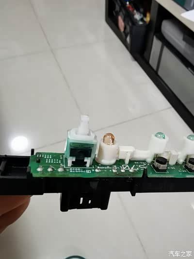

31、换这个开关要把电路板和座子分离出来。
32、这是改装好后的样子,不知道有没有同学注意到这个焊点,哑光不亮,有点磨砂的感觉,这用的是无铅含银锡丝,这种锡丝优点更多一些,应该有懂的,呵呵。装自己车上测试完全OK。这个玩意原厂的好像要600多,真贵,这样省了不少。

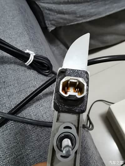

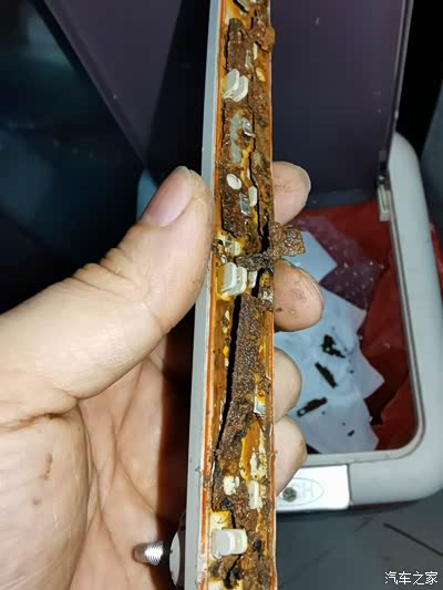

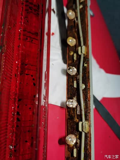

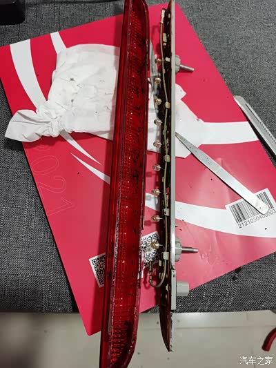

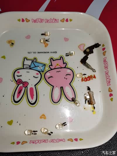

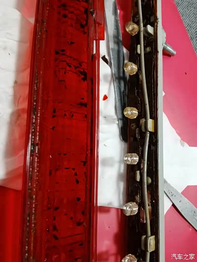

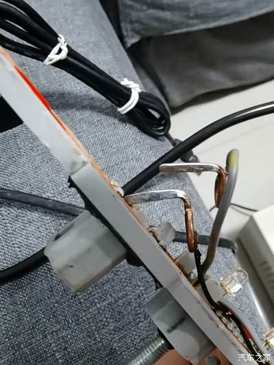

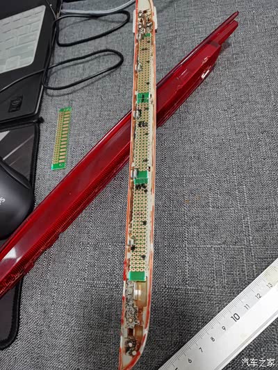

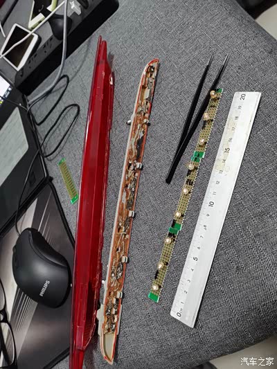

33、这个是高位刹车灯拆开后的样子,进水生锈,那个残留液体味道也很酸爽。之前有发过一次贴子的,这个灯比前面那个要好一点。
34、惨不忍睹呀。
35、这个设计就是有点问题,铁的,再加上插头位置没有做好密封。
36、已经有很不少车友的灯坏过了,换一个原厂的好像要300多。

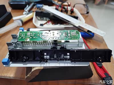

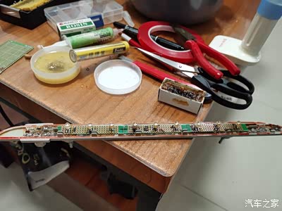

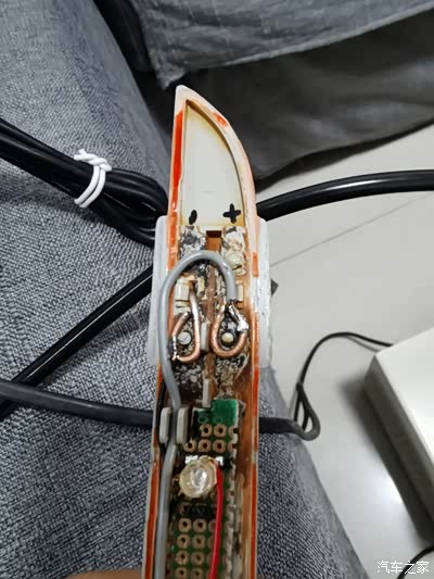

37、把LED和电阻什么的剪下来,然后清理干净。
38、电路板改装中。
39、用3M双面胶固定电路板。

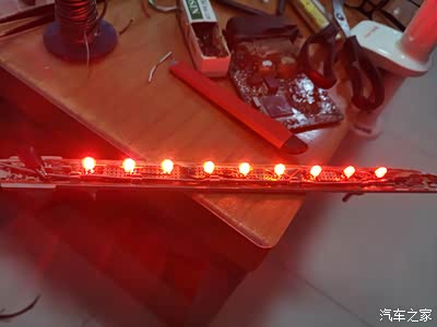

40、把灯焊到电路板上。
41、原插头一个脚已经没有了,另一个也用不了,用铜线改的。
42、焊上锡防氧化。
43、插头装上就是这个样子的。

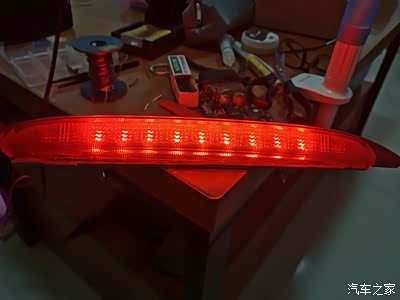

44、亮灯,测试OK。

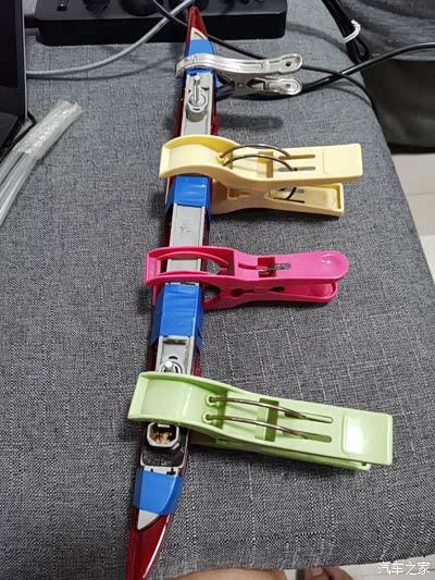

45、合在一起的效果。
46、打胶固定,用的是大灯密封胶,希望它能再战10年。。。
