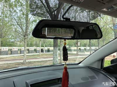

之前2月份给自家的电车装了一个,感觉不错,性价比很高,除了公认的夜视差一些,没有什么可抱怨的,最近又观摩了许久,再次入手一台,下面奉上详细作业

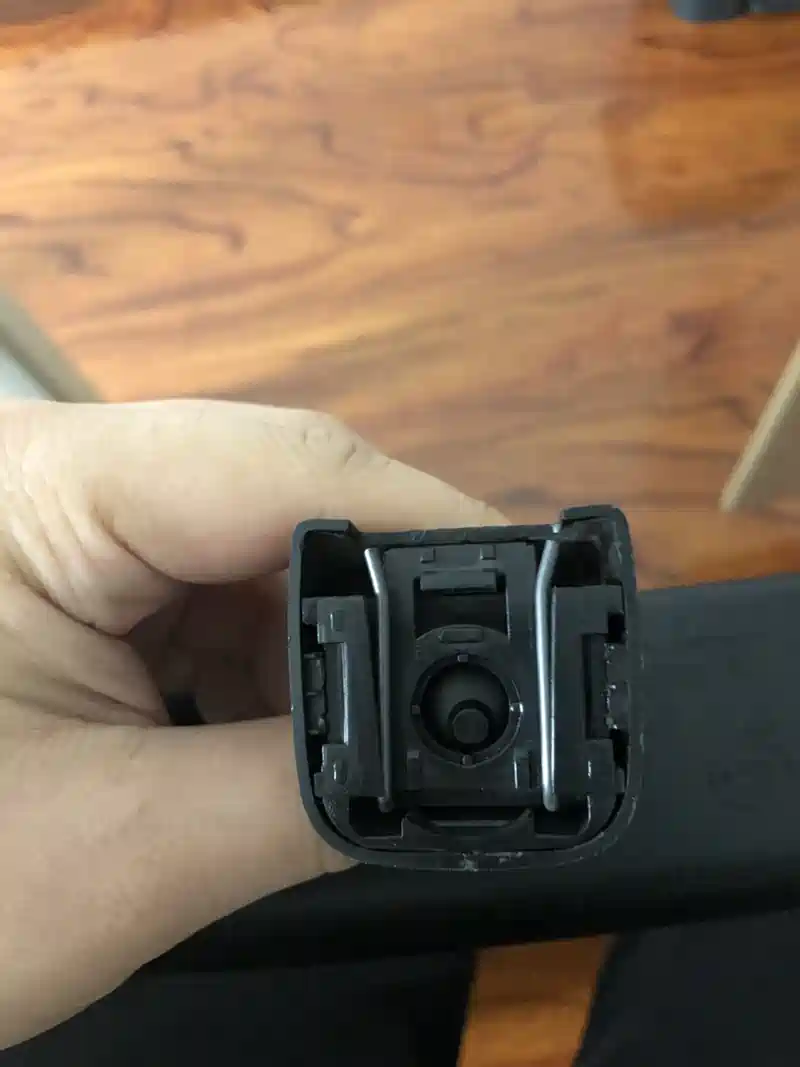

马自达后视镜接口是这种通用接口,市面上大部分车都是这个接口,具体怎么拆,有人说用小一字改锥,顶住上面豁口的那个部分,实际上那是个注塑的塑料件,用螺丝刀抵住效果亲测不大,相信大力出奇迹,很费劲能拔下来
注意!蛮力可能把玻璃揍碎!

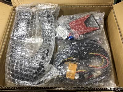

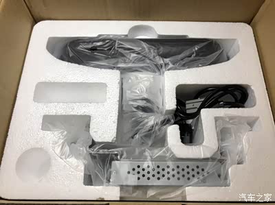

熟悉的箱子,隐藏着意想不到的惊喜,下面详细介绍
平淡无奇的配件,很熟悉了,
镜头,电线,附件

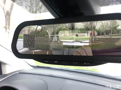

镜子主体,主机

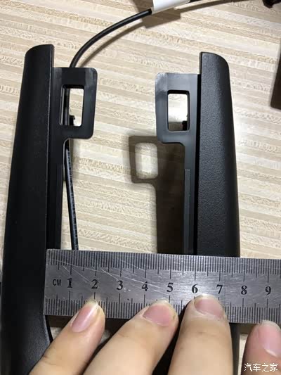

惊喜出现,这次随机发货给我一个高配的机器,这个流媒体有高配低配之区别,低配版常见于世面,高配很少。具体区别就不说了,因为我根本没用过凯迪拉克的车,不知高低配有啥区别,镜子感觉没有区别,反而配件非常难找
比低配要宽
也要长

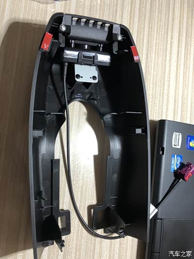

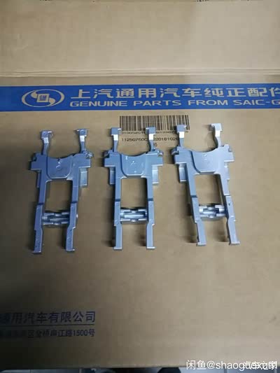

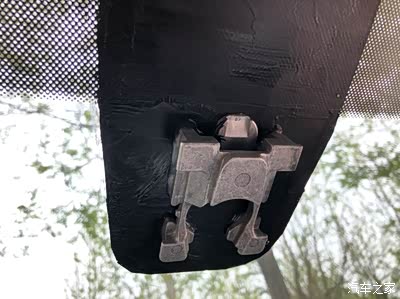

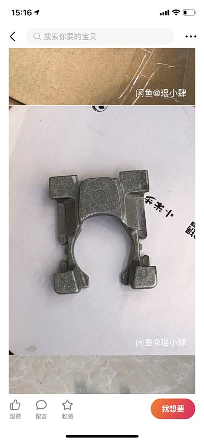

这是这次高配要买的支架,非常贵!!!而且非常难找!
这是常见的低配支架,我上次安装也是这个支架

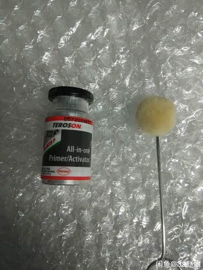

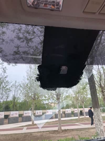

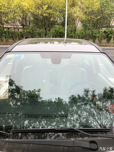

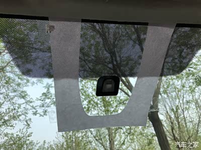

由于这次是高配,突如其来的改变让我不得不改变安装策略,购买了汉高底涂,一步到位,不然这个支架会非常明显贴在玻璃上,不像低配,就露出来一点点。
一瓶底涂不便宜,卖家送的小球刷太可爱了,我没舍得用,用家里的水粉毛笔涂的,但也因此造成了一些麻烦
惠普,退役!
亲手裁切尺寸
事实证明,纸是靠不住的,都透了,心中一万只***,到处都是,费劲用酒精刀片刮
后来用透明胶带粘的
边角很不好,
套上前镜头慢慢刮,总算修成外壳的形状了
外面看还凑活,实际很渣,涂的里出外进一塌糊涂,还把我贴了10年价值2000多的龙膜,撕下去一块,而且贴膜边角有黑色胶擦不下去,我快疯了
第一天心累的很,不想干了
第二天下楼继续修正,边角尽我最大的能力尽量弄平整,现在起码能见人了,擦不下去的黑胶也少了很多,还有一点点实在擦不下去的,,真没办法了,除非将膜再裁切下去一圈,现在膜距离镜头大概3mm左右,已经是极限了,我就不弄了,眼不见心不烦了

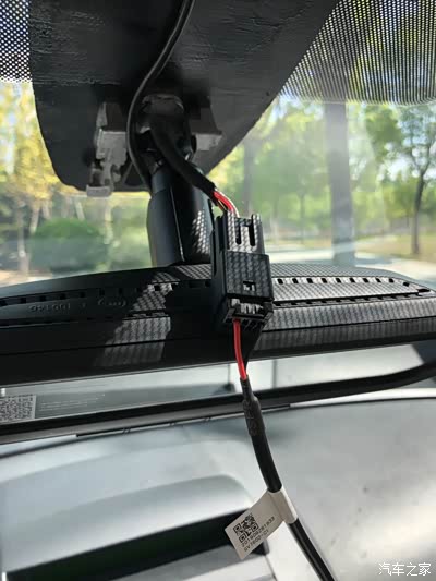

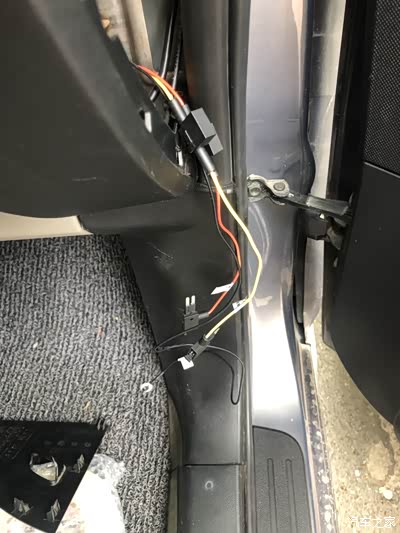

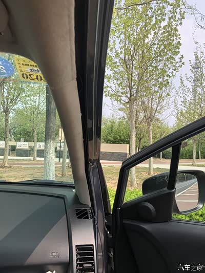

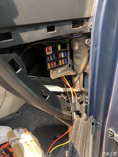

走线还是一如既往的熟悉,有人说走线走上面会影响安全气帘,我感觉没有影响,看个人需求,也可以走地
从副驾(日本人称,助手席,说明书也这么说)保险盒,穿入手套箱

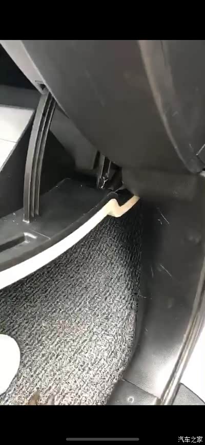

手套箱阻尼条在不知多少年前被马自达4s店(对你没听错,就是4s店)蛮力拆卸导致损坏,告知需自费维修,当时我还没驾照,据听说维修要换手套箱总成,要从日本订货,要500多……
再见!有钱没处使花500换个这破玩意?

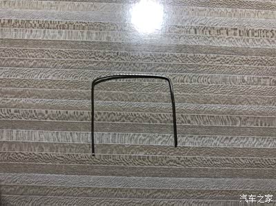

最近给两辆车换空调滤,偶然发现还有阻尼条这么一个东西,其实就是阻尼条卡子断了,上某宝一搜要50块左右,东西不贵,但我不会拆手套箱,怕拆坏了,就动手维修一下吧
再见!有钱没处使花500换个这破玩意?
维修完毕,消耗,曲别针一根,维修费用0![]()

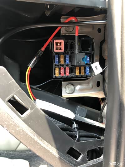

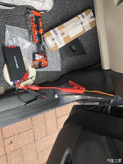

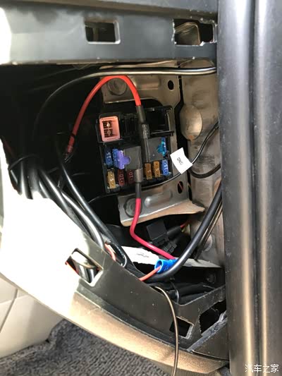

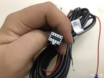

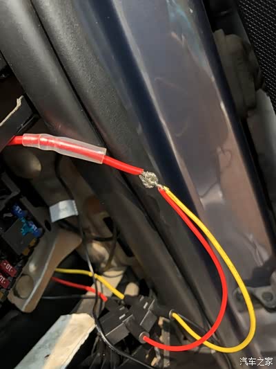

先不要着急上保险取电,用外加电源给激励试一下能不能用先
ok,能亮了,线路连接没有问题了

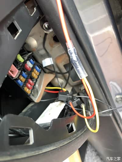

由于08马5车内保险没有常电,于是我的做法是将acc和常电接在一起,共用acc电源
做好处理
这个接的是多媒体的保险,7.5a

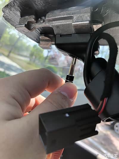

顶丝拧紧(需另行购买)
这是防眩目的连线(需自行购买)
买的是两线版本

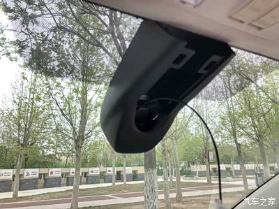

装好前摄总成
盖好盖板(需自行购买)

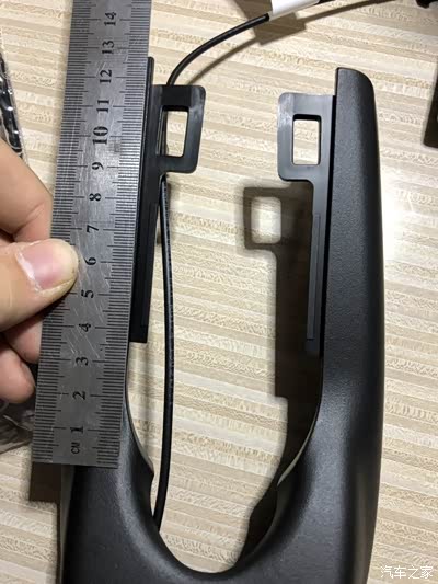

高配的盖板长这样
两个不能用同一取电,怕烧保险,于是走了旁边的点烟器

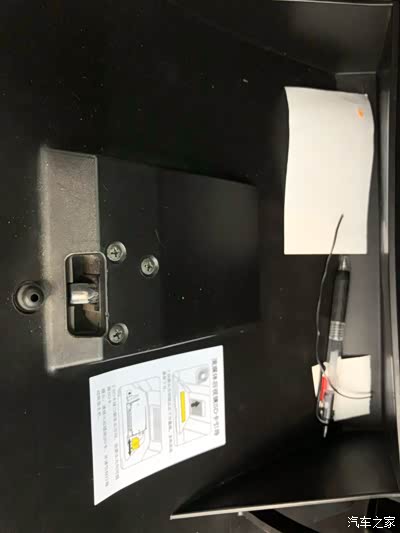

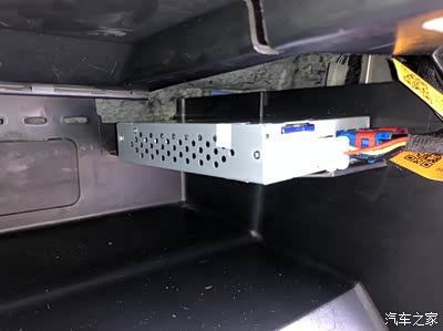

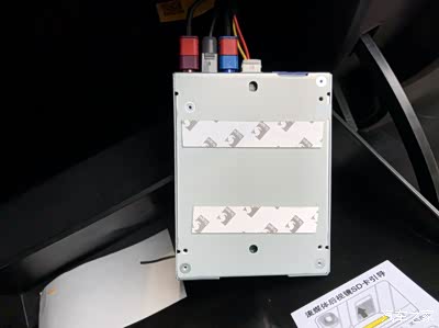

电线为什么要甩到手套箱?因为里面刚好可以摆下这个主机
贴好标签
背面贴胶
放好啦![]()

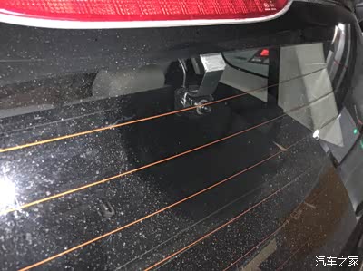

一帆风顺是不可能的(从来没有过)刚解决完底涂的难题,幺蛾子有找上门来了

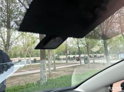

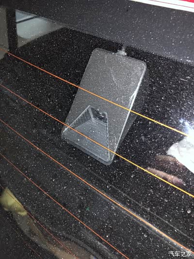

后视视角太低,照地
原装的后摄像头
补充一句,流媒体分为三箱两箱两款,atsl,xts等叫三箱款,xt5叫两箱款,上一次和这次我买的都是xt5的版本
我很纳闷,为啥上次传祺suv也是买的这款,视角怎么就没问题,原来是m5的后玻璃太垂直了,就算是suv,后玻璃也是有一定倾角的
本来昨天中午就能完事,因为这个难题,拖到今天下午才弄好

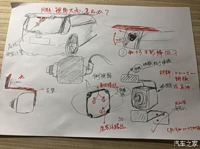

网上有卖专用的后摄支架,对于咱们m5,根本不适用,首先,线不够长,其次要架到车外牌照灯,光是穿线就够08款车主受罪了,反正穿过一次后我是绝对不会穿第二次,况且这个摄像头本身就是设计装在车内的,何必弄到外面去,万一不防水,那不就坏事了么

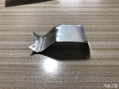

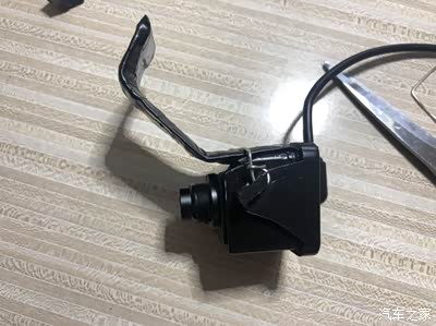

连夜思考,自己分析设计出一个可行的方案

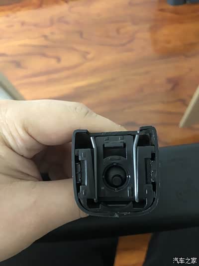

用易拉罐,剪出合适形状,用万能的曲别针,做梁,增加硬度
有钢板当然更好,家里不是五金店,没这条件,咱只能就地取材,力争别太丑就行

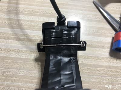

再用一根曲别针,弯出一个弹簧卡子
俯视图可能看不明白
侧视图就明了了
左上角是贴在玻璃上的,两个折弯是曾叫弹力的,使摄像头更好的保持角度,弹簧卡子固定铝片和摄像头虽然丑陋,但我感觉手艺还是可以的,看看上车效果吧

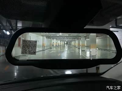

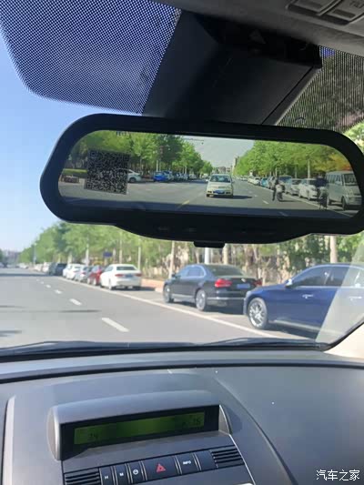

感觉还可以嗷

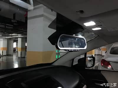

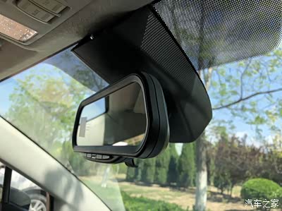

最后调一下角度
路试

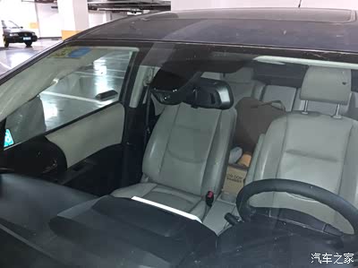

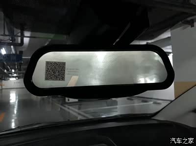

回家,终于安装完毕了

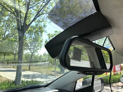

从外边看看,完美!
