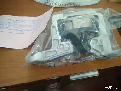

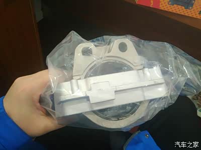

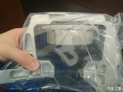

这个顶的款式跟原厂的不一样,这个应该是福克斯款的,但这个没问题

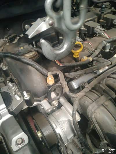

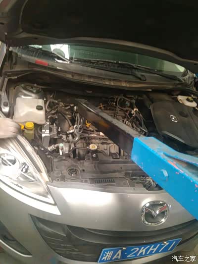

换这个上个吊架就行

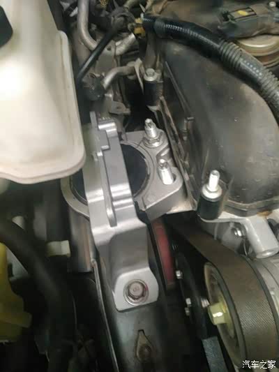

发动机罩子打开。看到没有,这里有个挂钩

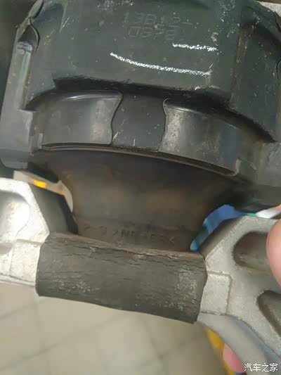

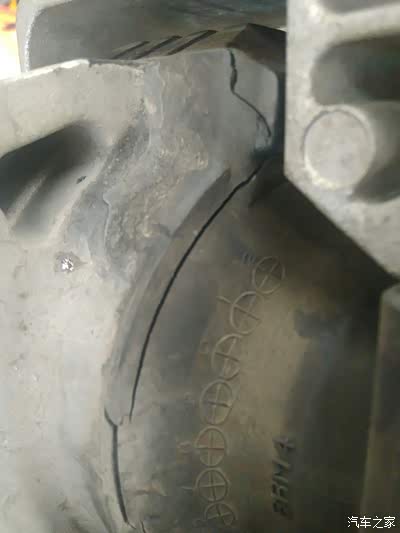

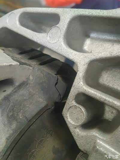

拆下来的原厂件,底座橡胶已经龟裂了,靠下的缝隙没压发动机都只有一点间距了,发动机一压基本没间距了
这一块都快掉了

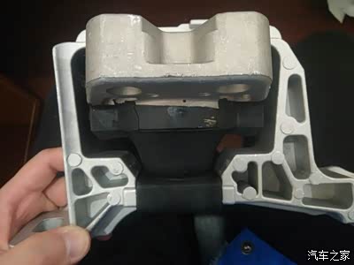

新的上机,孔位完全ok,说到换完的感觉,咱们苛刻点,如果以百分开说,算到90的样子吧,如果不太纠结细微的感觉,能到95,毕竟价格在这里,非常不错如果能用个3年,那太划得来了。立这个贴也算一个记录。。。
