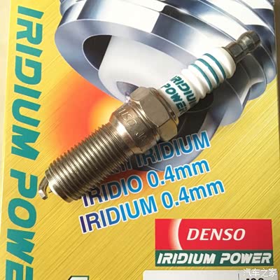

电装ITV16

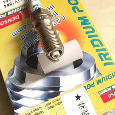

铱铂金火嘴

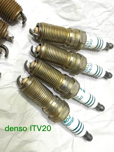

今天天气好,开始动手。原车几年前已换了电装ITV20,当时型号是朋友介绍的,最近才认真查阅了一下,ITV20 热值是电装20度,对应ngk是6度,而原车火嘴型号是ngk的ILTR5A-13G,热值是5度,与电装对应的是ITV16,电装16度=ngk5度,用了几年才知道
不过用起来没啥区别。好了,动手。

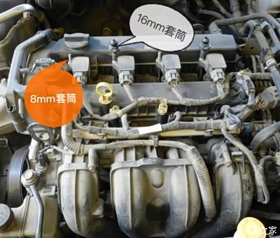

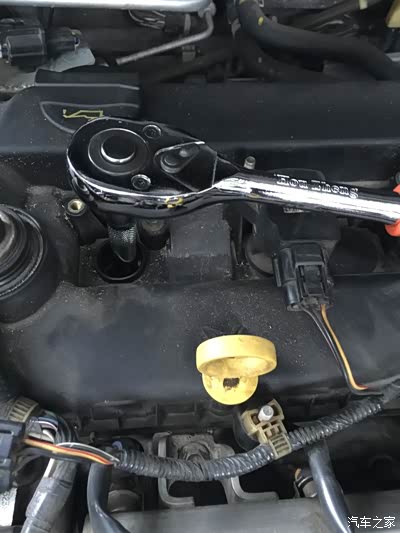

先把发动机罩拿掉,看到如图,用16套筒把两个发动机罩支架拧掉。

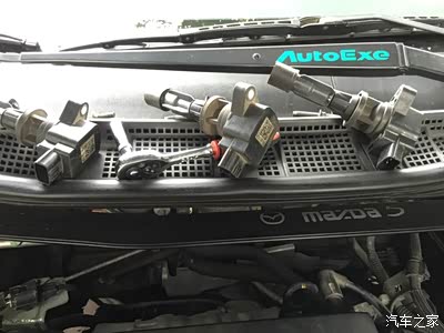

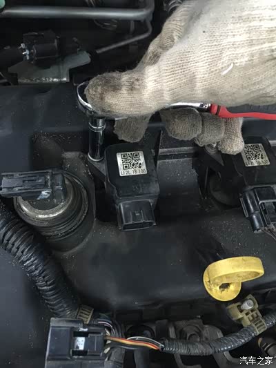

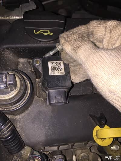

拔掉插头,用8mm套筒把点火高压包螺丝卸掉,拔出高压包。
这是高压包。
提醒一下,为了防止灰尘或异物掉进洞里,高压包先拔一个,换完一个火嘴装回了再拔下一个,如此类推。不要学我

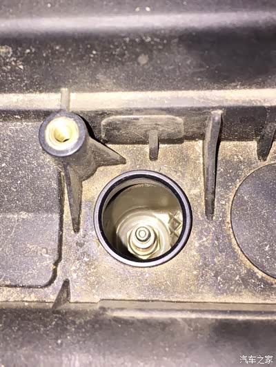

拔掉后的洞洞。

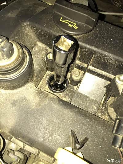

插入16号火嘴筒
准备发力,有点紧,用点力就行。

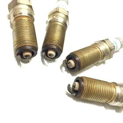

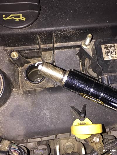

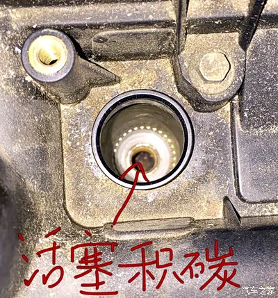

拆掉了,看见活塞顶部明显的积碳。

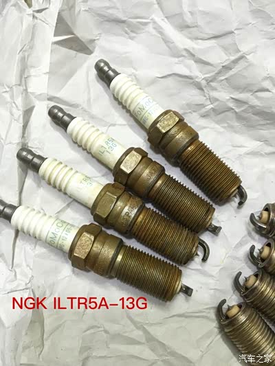

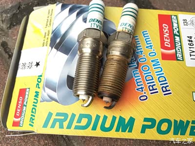

新旧对比,烧的还行,积碳没多少,其实前两年都拆洗过。
新的插上,顺序装回去,拧紧后稍微用点力紧固一下即可,切勿暴力,滑丝了就呵呵了。
旧的全貌。
原车火嘴,Fomoco ILTR5A-13G, ngk货。积碳已清洗干净

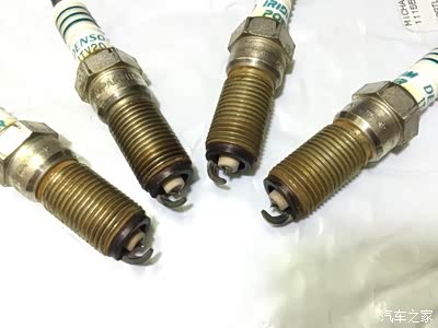

拆下的ITV20,积碳也洗了。再用十万八万没问题。备用。
