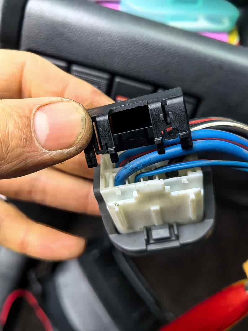

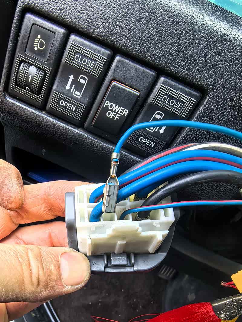

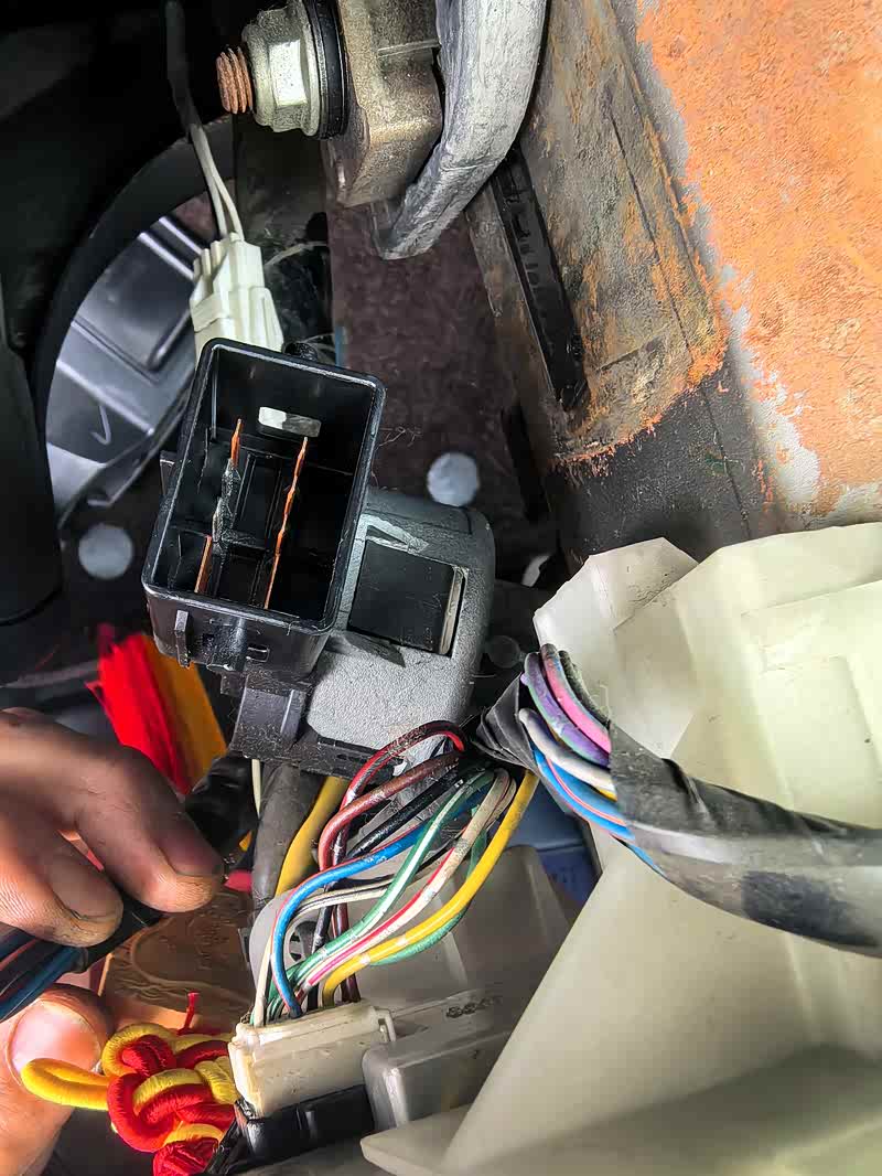

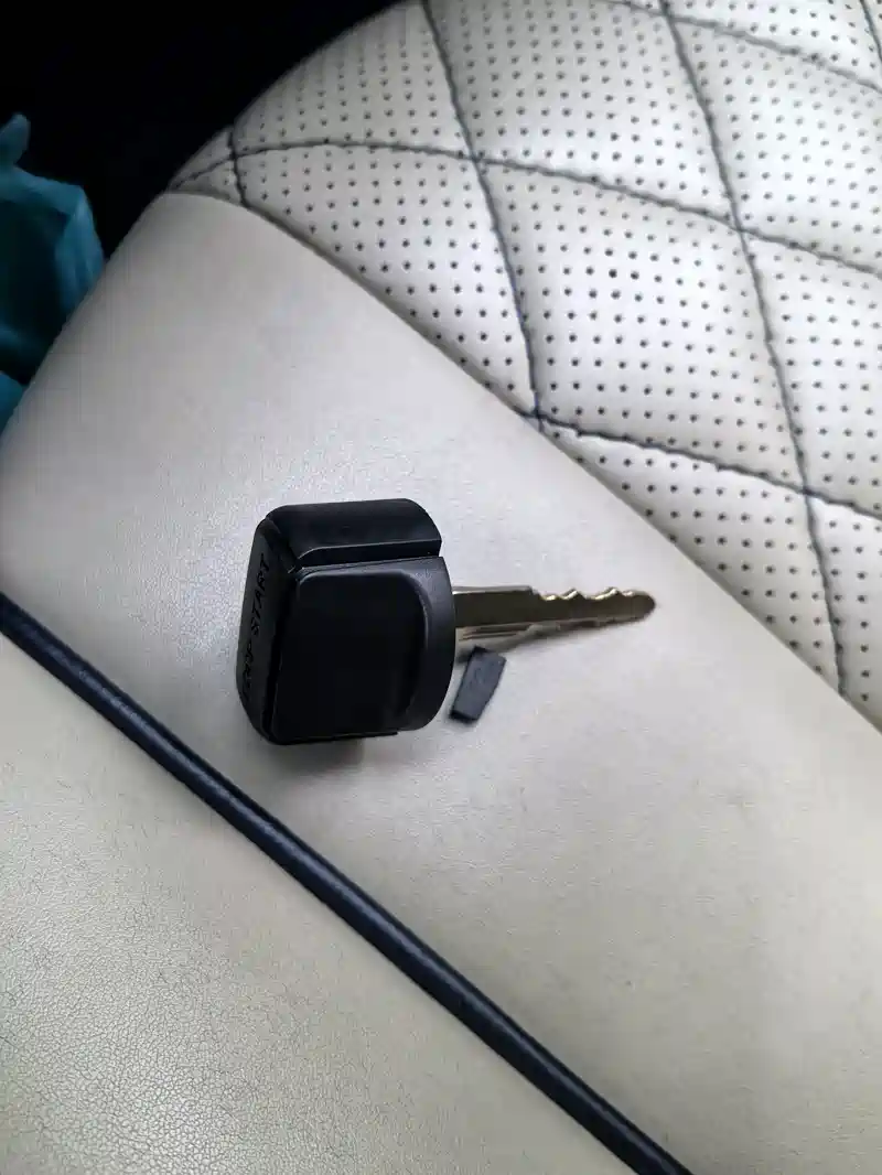

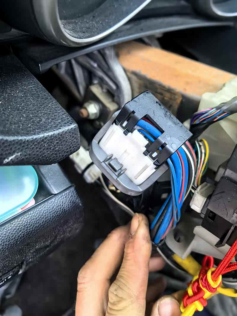

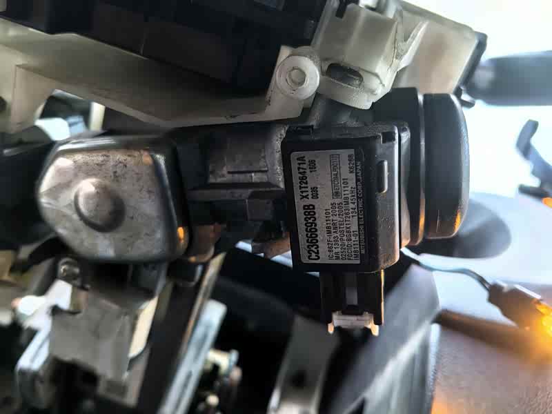

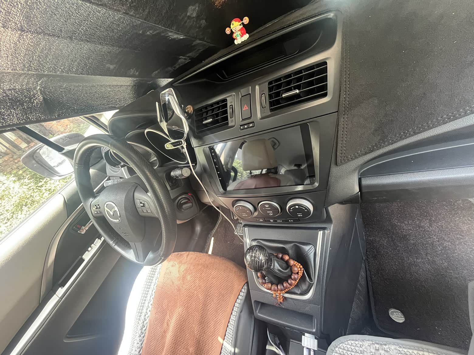

买钥匙🔑照片给卖家刻好,找一家匹配汽车钥匙芯片的店,用设备复制一下小芯片就可以了,拆开方向柱护罩三颗螺丝,找到点火白头有两根细线,随意拆下一根或剪断一根,(此线是检测钥匙是否从点火开关中拔出的作用)然后试试插钥匙后是否滴滴滴响,不响证明已做对了,安装复位后就可以实现不用插原车钥匙启动了,认为多此一举的就不用改了,个人喜好勿喷。弊端是别人开门就可以开走你的车,仅供参考,丢失车辆不负责,慎重考虑。

这样不拔钥匙也可以遥控锁车解锁吗

我也拔线了 有个缺点熄火内饰灯不会自动亮了

蓝红才对吧?不是纯蓝
