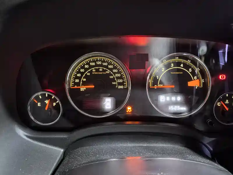

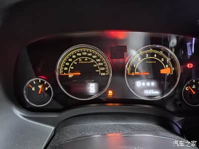

前段时间车子偶尔出现防侧滑灯亮起,由于开起来没有什么感觉,不影响正常行驶,就没太在意,直到最近几天,只要启动后一踩刹车,灯就会亮起,找了在家附近的修理店,查一下故障码是C1000,刹车开关故障,于是问了下车友群有没有知道怎么回事,老钱立马跟我说是开关的事,换一个就好了。我想到刹车开关是很简单的配件,说不定就是接触不良,拆开看看就知道了。于是拆开,发现果然是接触不良,砂纸打磨一下,装上试车正常了,故障解决。我还问了卖配件的,开关原厂80元,这钱就省下了。记录这次维修,可供以后出现类似故障的车友学习。
1、就是这个灯,启动是不亮的,踩刹车就亮。

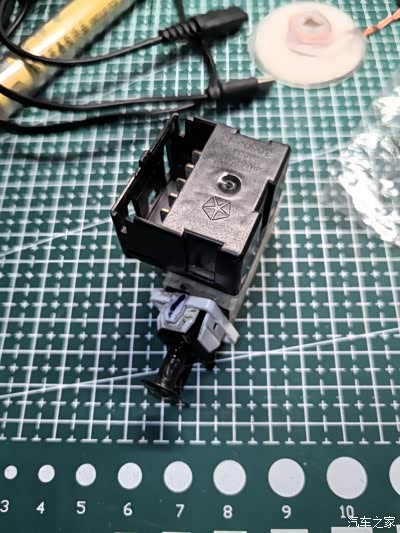

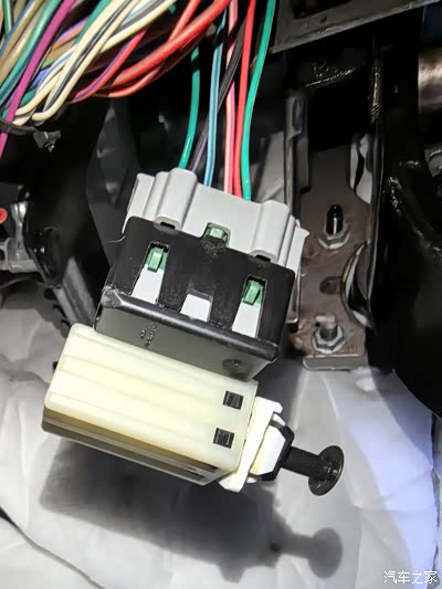

3、我想着刹车开关能有多复杂,先拆开看看,说不定就能搞好。

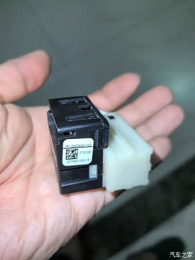

4、克莱斯勒的开关,跟三菱的好像还不通用。
5、分解了插座部分。

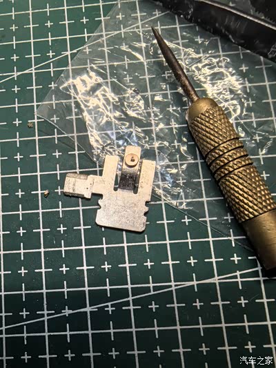

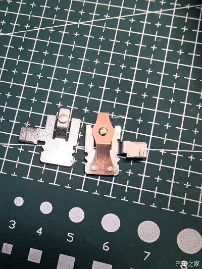

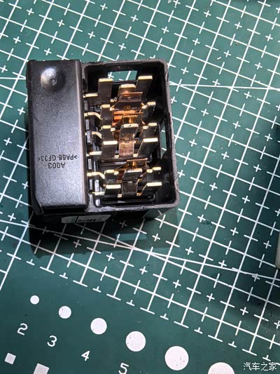

6、一个刹车开关里面有3组开关,两组是常闭,一组常开,常开这组触点有烧蚀,就是这了。
7、触点已经发黑,另一边也是,故障点就在这里了。
8、2000砂纸打磨如新,触点厚,下次再坏,还能修,希望10年后再坏吧,这开关已经用了11年。

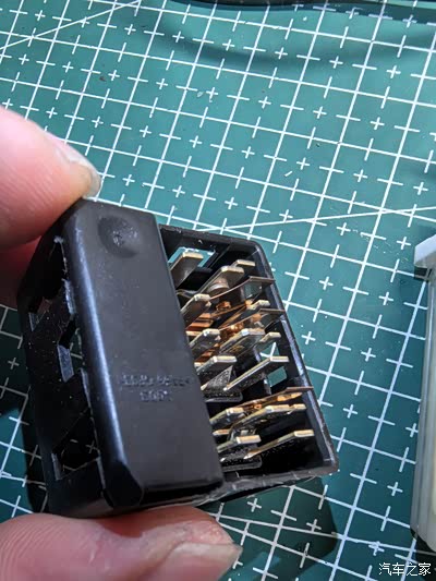

9、另外两组触点检查了还很新,就没动它,可能坏的这组电流较大导致损坏,然后组装还原。
10、这里有个卡扣,刚开始还不知道怎么搞,大力拔就行了。
11、插上插头,然后装回原位。

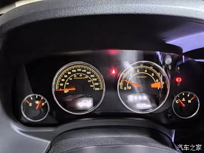

12、启动测试,踩刹车不会亮灯了,到此故障解决。
