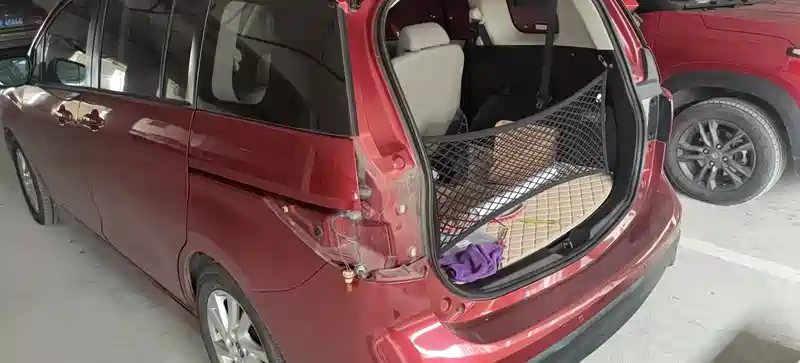

中间加海绵垫,我用的是桌腿的防震贴,底板和车顶会有空隙,拧螺丝底板变形或者拧不紧。
周末空闲,打牌不如改车。开马5都是为了家人,所以要尽可能让家人感到舒适。图片顺序不会排,自己将就看吧。
一、轨道灯可以让马5提升一点逼格,成本低,值得改装。马家有专用的,刚好轨道宽度,帖在轨道底下,防水又隐蔽。蓝光接行车灯,黄灯接闪光灯。自己动手,一把十字螺丝刀,一卷电工胶带,一把美工刀。半小时搞定,操作难度1☆,推荐指数5☆☆☆☆☆。
二、行车灯,找了一段线组,把原车示宽灯换成LED,然后直接ACC电源。最低成本改装行车灯。操作难度1☆,推荐指数4☆☆☆☆。
三、吸顶电视,长途旅行,家人,尤其是孩子在后排不会再无聊。11.6寸,这是我能找到的最小的了,安卓系统,跟家里的电视盒子差不多。各省电视台,还有各种APP影视。支持手机投屏,U盘,内存卡,视频线等,声音我是用蓝牙连接车机,也可以用FM发射。需要电钻,美工刀,十字螺丝刀,自攻螺丝4个,中号铁丝1米,中空位置我还加了一些海绵垫,一小时搞定,安装难度2☆☆,推荐指数3☆☆☆。
